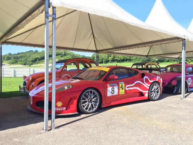

Contacte Eric Vauthier du circuit du Laquais, il en possède 2 ou 3 et les fait tourner très régulièrement pour des stages de pilotage.
L'entretien est fait chez Gauduel à Lyon donc il saura surement te renseigner...

Et voilà...
