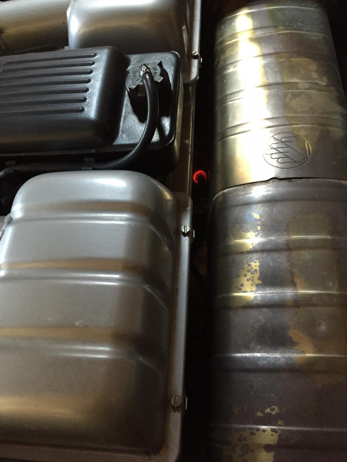

Je vous raconte. En rentrant de vacances fin aout je rebranche la voiture (j'avais mis le coupe circuit ! ) et zou une balade !
10 kil plus tard voyant moteur allumé ! Puis 5 kil encore et slow down allumé par intermittence !
La chienlit, consultation du forum, sms à droite à gauche ! non je n'ai pas de perte de puissance, non ça ne change rien au fonctionnement de l'auto !
Avis général : un passage à la valise s'impose...bon bon bon, facile quand l'auto est à 150 bornes de la première valise  :blink:
Week end d'après je réessaie l'auto après avoir fait un reset et là rebelote mais en plus je trouve en la rentrant dans le garage qu'elle est très chaude...je ferme la porte et en regardant dans le noir au travers de la vitre je vois la sonde incandescente !!!
Evidemment Ferrari Toulouse en vacances ou autre...comme j'ai l'auto depuis 800 km et 2 mois normal que je me tourne vers eux ;)
Du coup Fiorano, même le dimanche !, et Dominique me dit pb allumage mais tu roules pas avec ça et tu m'amènes l'auto !!!
  post-1833-0-00288700-1443174602_thumb.jp
Après un rapatriement compliqué à organiser, Dominique dont il faut encore souligner l'efficacité, la disponibilité et la gentillesse, me dit allumage j'ai changé les bougies et régler les 2/3 bricoles et tout roule !
Il en profite pour m'installer un petit interrupteur pour rouler valves ouvertes  :lol:  le top, juste ce qu'il faut  :wub:

Puis le week-end suivant, ensoleillé, impose une petite balade la tête dehors et là cette xxx:;,;:=ù^ùù: ne décapote plus !
Re Ferrari Toulouse !! mais re week-end !!! bien sur quel con de ne pas choisir les jours de panne !!!  :huh:
Un texto me dit de poser l'auto chez Pozzi...bon...
J'attends 3 jours pour qu'on finisse par me dire que Pozzi ne peut pas prendre l'auto et qu'il faut aller chez Lecoq !
Bon là il faut le dire c'est le seul bon moment de la semaine, c'est la rencontre avec les gens de chez Lecoq !
J'étais venu pour déposer l'auto mais en fait ils l'ont prise tout de suite, ils s'y sont mis à deux et en 2 heures ils avaient réglé le problème !
Café, sourire, visite, explication, discussion, bref un point service digne d'intérêt !
La capote était grippé et mal alignée... tout est rentré dans l'ordre ;)
