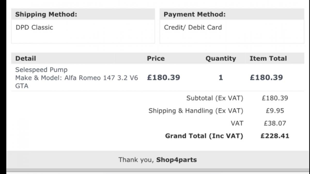

Pompe achetée a l'unité 180 £ et par 5 à 150 £ piéce
Si vous comprenez ce que ça veux dire ;)
Attention les prix varient et peuvent monter à 800 £ sans problèmes, alors feu!!!
Cette pompe est la meme que celle de f430, a verifier si identique à celle de modena, normalement oui.

Fabrice moi ça m'a couté 220 € TTC livré, c'est beaucoup plus interessant, et elle est monté sur ma 430 et celle de guillaume et ça fonctionne super bien, logique c'est exactement la même que d'origine
mondial25290
228,41€ ttc livré
229 livres , cela fait 330 €  ;)  :P
Dans tous les cas c'est moins cher, tu peux toujours en chercher une à ce prix :D :d ;)
