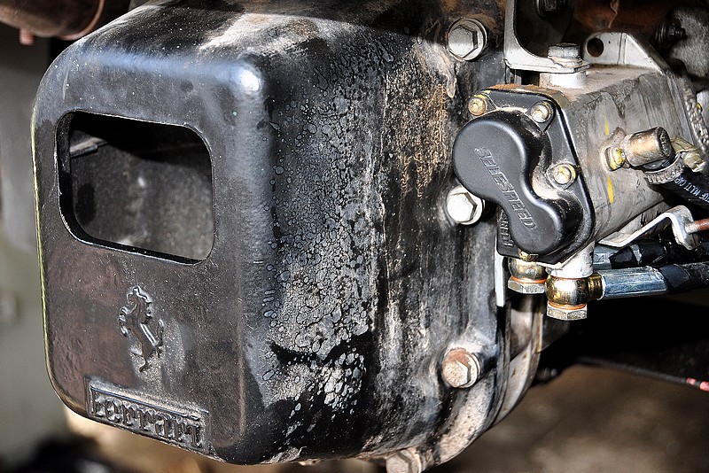

Le 14 juillet 2016 à 12:40, JMD12 a dit :
Oui, c"est le même principe, pour l"accu ( je ne parle pas des sphères de suspension), juste une réserve de pression.
et oui, il semble que l'on ne le trouve pas au détail, cet accu, sauf chez Alfa/Fiat. Mais est-ce le même : le volume à l'air idem, la pression ? je vais chercher ?
Bernard, tu l'a monté  ce 71751195  ?
A mon avis, si c'est pas pareil, ça y ressemble très fortement :)  surtout quand tu regardes avec une lampe de poche a travers la grille centrale du pare chocs arrière, et que tu vois marqué " SELESPEED" sur le couvercle de l'actuateur de boite de vitesses :D
Petite photo trouvée sur internet pour illustrer, c'est pas le cul de ma boite :D
