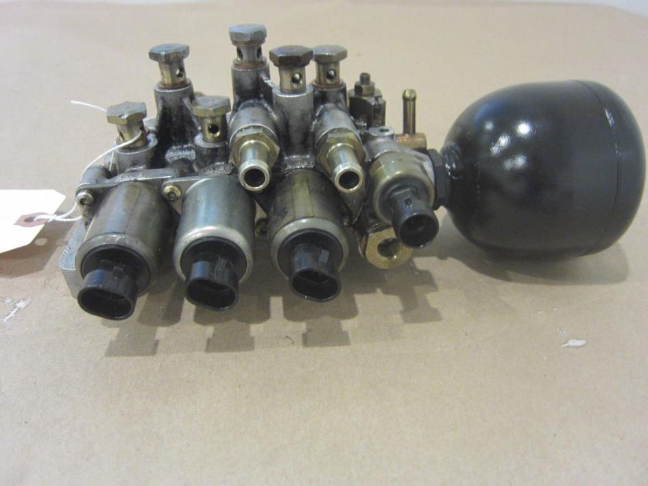

je viens de recevoir l'accumulateur commandé chez Alfa.:) Quelles précautions pour remettre cette pièce qui se visse???
La vidange du circuit hydraulique étant faite.
Je confirme l' accumulateur est  bien le meme 355/360/430 et 575:)

 Je reviens vers les spécialistes de la boite F1
Si une personne à changer l'accumulateur.....du kit hydraulique de la boite F1 :(
Compte tenu que cette accumulateur en fonction est sous pression 90 bars environ.
Si je change cette pièce bien entendu à l'arrêt . Sur le kit y a t'il une possibilité  de stopper  la compression du circuit......pour éviter que l'accu en le démontant devient
un projectile.....:mellow:
Ou tout simplement si à l'arrêt;  si le circuit n'est plus en pression. Et au démarrage après quelques secondes le circuit se met en pression. Donc j'e peux démonter et remonter
l'accu sans aucuns risques.
Je confirme l'accumulateur est le même pour 355/360/430/ 575 et c'est une pièce qu'on trouve chez Alfa Roméo.:D

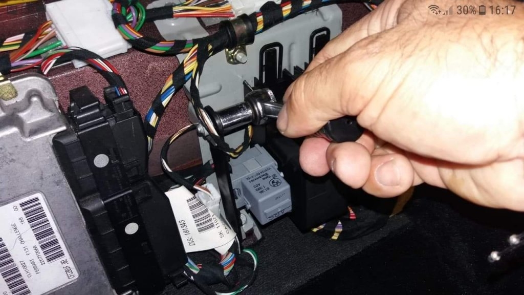

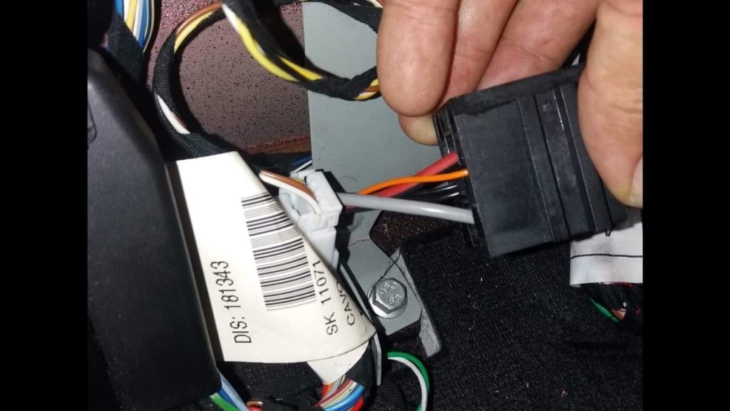

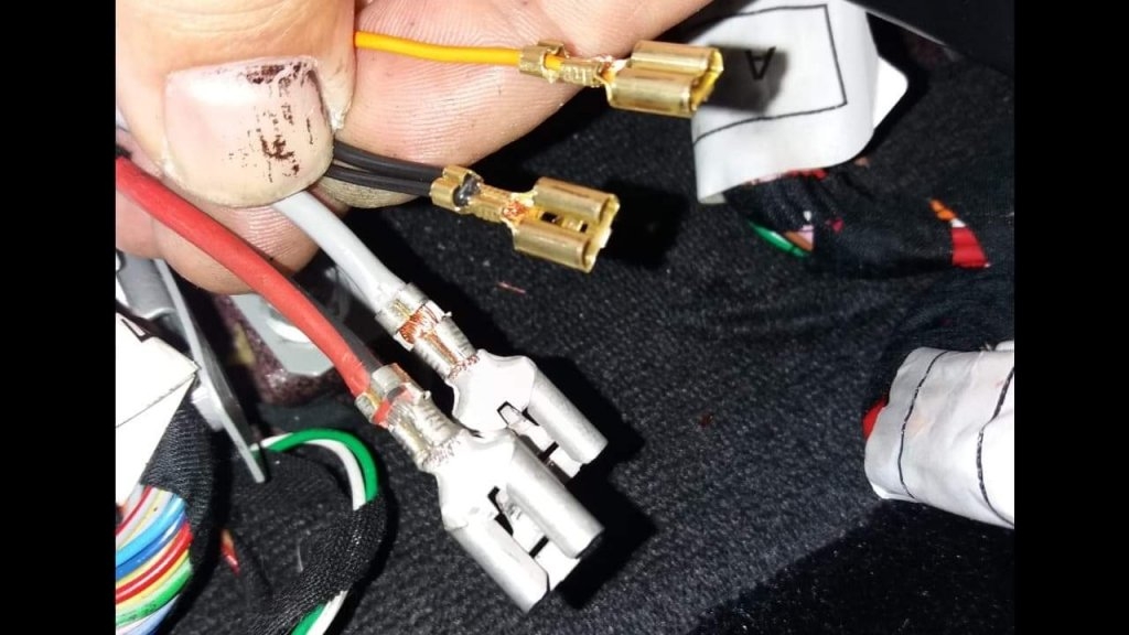

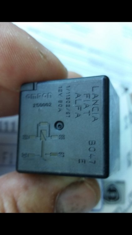

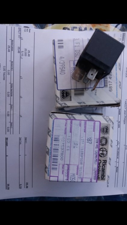

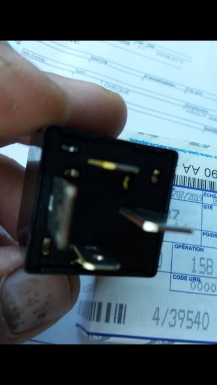

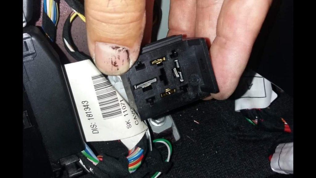

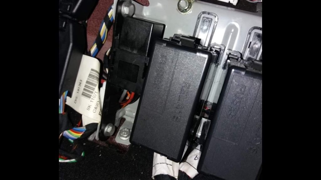

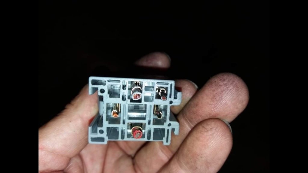

1- ACHETEZ UN RELAIS 50A ALFA-ROMEO
Modifié par fabrices
fabrices
4- REPLACEZ LE NOUVEAU FAISCEAU DANS UN SUPPORT DE RELAIS AFTERMARKET
fabrices
5 - RECUPEREZ LA PATTE DE FIXATION D'ORIGINE ET REVISSER LE NOUVEAU RELAI A SA PLACE INITIALE

Il y a 1 heure, fabrices a dit :
5 - RECUPEREZ LA PATTE DE FIXATION D'ORIGINE ET REVISSER LE NOUVEAU RELAIs A SA PLACE INITIALE

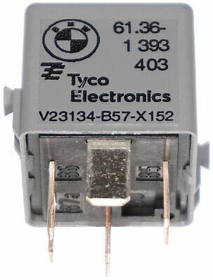

Ruvo

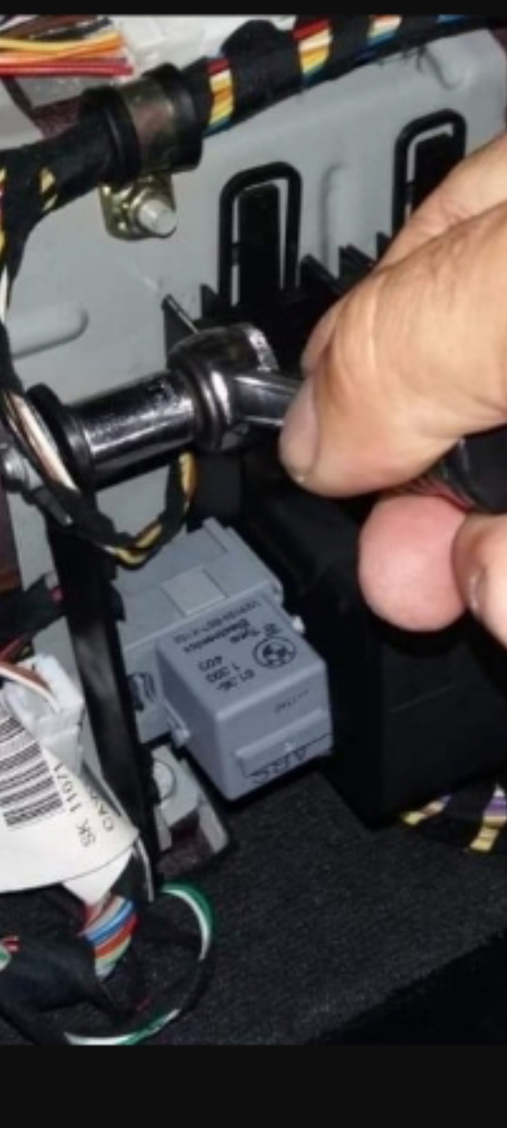

Pour ma part je n'ai eu qu'à acheter chez BMW un relais 50A, c'est plug & play sans aucune modif.
Ref  BMW  61 36 1 393 403    13,28 € TTC
fabrices
Il y a 1 heure, Ruvo a dit :
Desolé mon ami, le ton relais est un X152, donc un 30A. Et si tu regardes bien mes photos ci-dessus, c'est celui que j'avais avant la modification.
fabrices

L’autre possibilité, plus simple pour ceux qui ne bricolent pas, c’est de prendre le « relai électronique » de scuding.
Ou alors d’avoir une 360 de 2004 (qui est en 50A).

Ruvo
Il y a 3 heures, Jean66 a dit :
Moi j avais mis un 50 de BM 😉
Parait que ce n'est pas un 50A...

Il y a 22 heures, Ruvo a dit :
Tu te souviens de la référence ?
C est un 50A  je l ai plus j avais un topic dessus faut que je le retrouve, c est une relais à moins de 15€ 😉
Essaye le moteur de recherche du site, il y en plein qui l on installer 🙂
