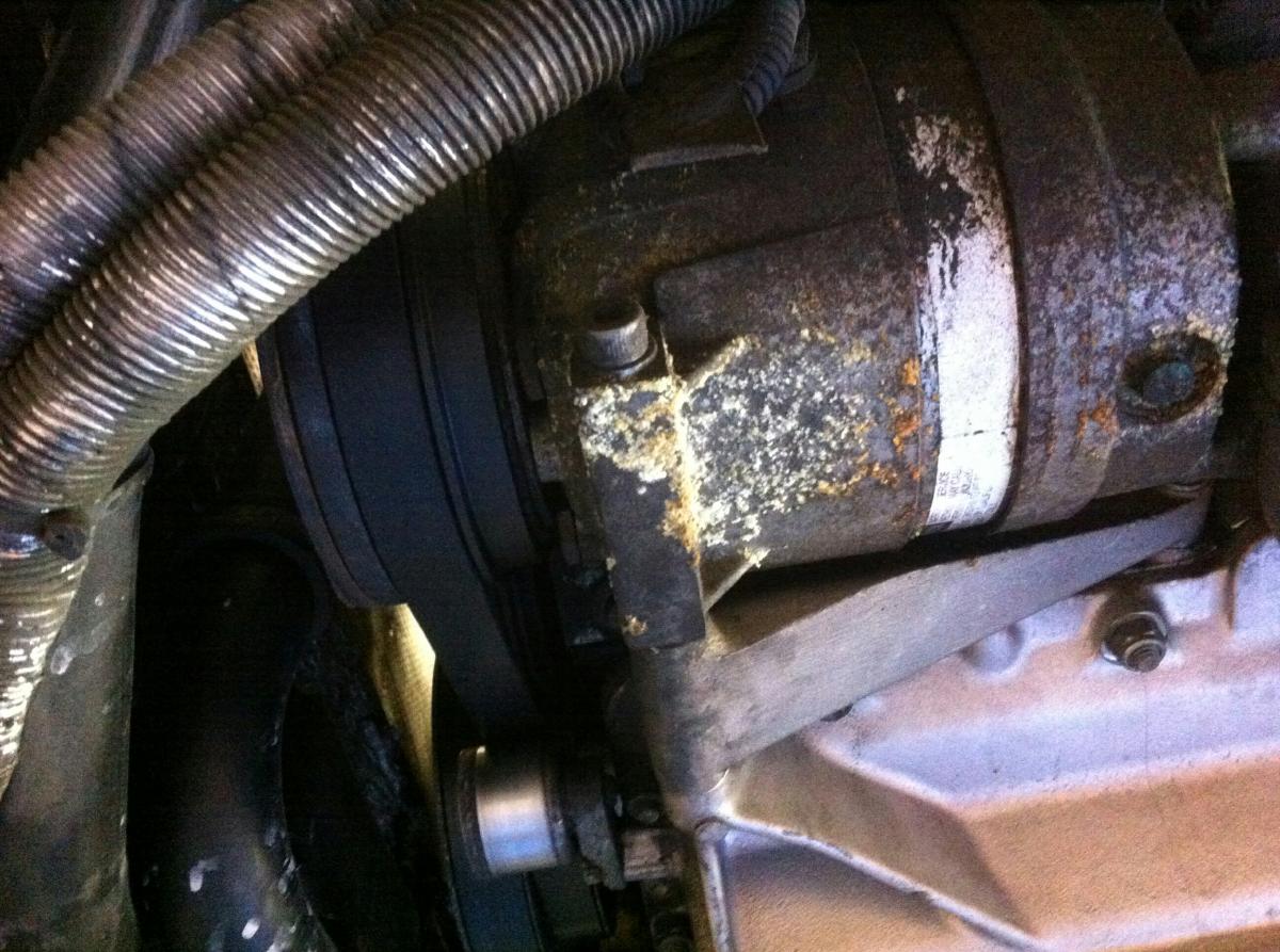

Bonsoir,
Comme prévu, j'ai pris livraison de ma 430 aujourd'hui, 680 kms à effectuer à son bord. Tout à fonctionner à merveille pendant 600 kms, je me suis arrêter faite le plein, j'ai redémarré et la plus de froid qui sortait au niveau climatisation, j'ai alors essayé de changer de position mais rien de rien jusqu'au moment où stupeur, fumée blanche dans le compartiment moteur tout de suite derrière la vitre derrière les sièges, celle ci s'est estompé et la clim s'est remise à faire du froid!!!! Je précise pas de témoins, température eau et huile normale, pression normale, j'ai immédiatement appelé mon vendeur qui pense à une vidange de clim qui aurait pu sous pression éclaboussé le moteur ou échappement.
100 kms plus tard, arrivé chez moi, pas eu de fumée et voiture marche nickel sauf la clim qui s'est remise à ne plus faire de froid
Vous en pensez quoj?
Que ton compresseur aurait rendu l'âme comme le mien ! J'ai pas souvenir de la fumée blanche, peut-être que toi cela a été plus brutal. Va voir la tête de ton compresseur à présent.

J'ai eu ce phénomène, d'ailleurs tifosi le sait, fumée blanche (en fait c'est le gaz qui se barre) c'est une durite qui s'est dévissée, le gaz s'est échappé, mon compresseur ne s'est pas mis en securité, et je l'ai grillé. Le phénomène s'est produit en 2 fois, la durite devait juste un peu fuir la premiere fois, peut etre en appui je ne sait pas (fumée blanche) ça m'alerte et je ne comprends pas de quoi il s'agit, tout fonctionnait.
Quelques jour plus tard de nouveau de la fumée blanche dans le compartiment moteur, on voit ça dans le retro d'ailleurs, et 5 min plus tard un bruit roulement rouillé qui grince, très désagréable, le compresseur etait mort.... L'huile s'était également barrée.
Surveille ça de tres prés!!! Tu as de grande chance de peter ton compresseur, verifie rapidement sue les durites ne soient pas dessérrées
Yes ! Oliv à tout dit ;) Faut dire qu'il a quasi déjà tout vécu avec sa 430 race !
Dans tous les cas ça transpire le système de clim qui a très peu fonctionné ces derniers mois (ou années?!) voire pas du tout...
Modifié par tifosi101
Dans tous les cas ça transpire le système de clim à très peu fonctionné ces derniers mois (ou années?!) voire pas du tout...
C'est ça, il n'a pas du assez fonctionner.
