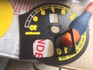

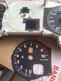

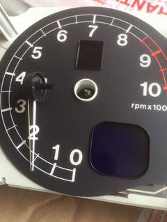

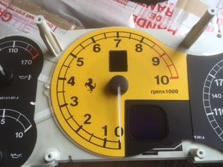

ci joint les photos du demontage pour mettre le fond de compteur jaune

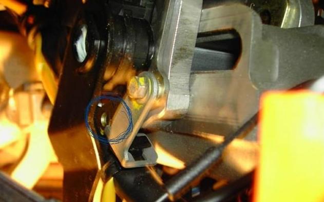

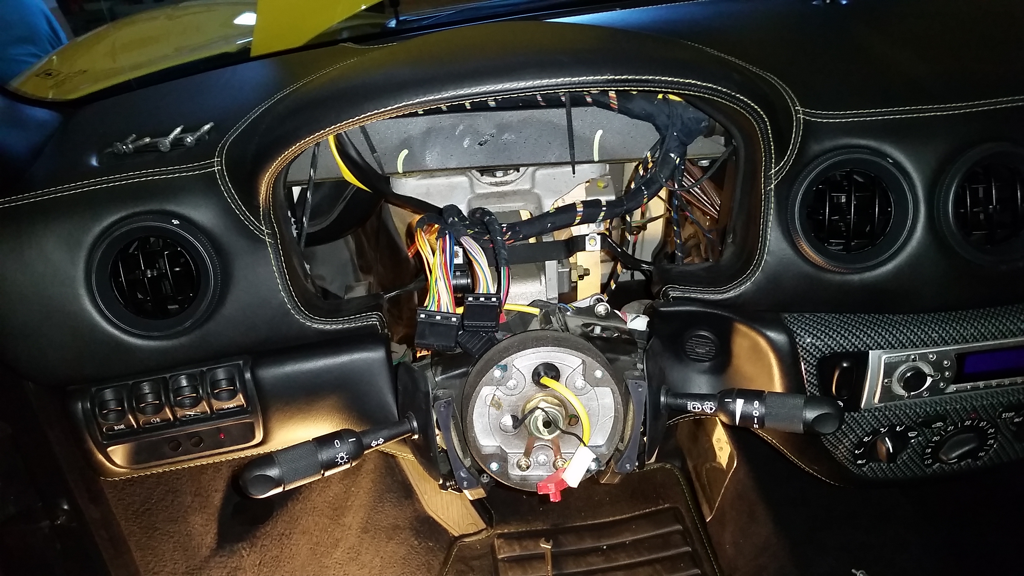

par contre il faut absolument défaire un boulon le plus bas  ( avec de la peinture jaune sur la mienne ) sur le colonne de direction ,pour pouvoir sortir le bloc compteur   voir photo

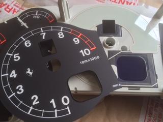

demontage de l'aiguille avec une fourchette  attention tres tres doucement
puis recuperation des caches autour des deux fenetres
pour mettre sur le nouveau fond
faire attention de bien positionner le fond jaune d'aplomb  et le maintenir avec un adhesif dessous ( le mien a bouger lors du remontage) donc re-demontage
remettre l'aiguille avec precaution et ne pas trop l'enfoncer en face du zero et refaire le schema inverse pour le remontage des pieces
pour moi le plus dur  c'est de remettre le boulon de la colonne de direction  ( petit boulon ,pas de place et grosse paluche)
voila
voila
J avais jamais vus ce fond de compteur jaune, idem l origine et non stradale, c est pas déconnant ;)
Sinon si ca peut aider, je vient de la faire aussi, les 3 en stradale ..par contre les aiguilles je les est des-clipsé des supports noirs que tu retire .. mais bon sa marche aussi :), je valide le boulon du fond sinon impossible, et j ai aussi enlever le volant, j ai aussi coller au double face super fin les fonds, la ou la lumière ne vas pas ..
Et pour finir, faire bien attention de ne as trop enfoncer les aiguilles, sinon le support touche et ces la cata ...

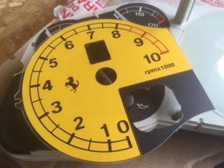

Oui il existe deux comptes tours jaune différents.
Ferrari 458 Spider
Smoki
Salut José
2 fonds jaunes différents ?
quelles sources ?
ça m'interesse ;)
JO348GTB
Il y a celui façon 360 modena et l'autre façon Challenge Straddle. On en discute dimanche.

j'ai pris le mien sur ebay    vendeur bulgare  parts3000   pas mal de pieces ferrari  ( house voiture et sieges , pieces carbon  ,etc )
j'ai deja fait 2 commandes avec lui sur ebay , pas de pb   livraison sous 15 jours par la bulgare post puis la poste francaise  ras   tres serieux
ci joint le lien du fond de compte tours   http://www.ebay.fr/itm/Ferrari-F360-Spider-Challenge-Modena-Tachometer-Yellow-RPM-/271991888741?hash=item3f53fadb65

Suffit de regarder ses photos et les miennes. ..
Du coup sa laisse le choix .. meme si je pense que l origine en jaune est une bonne idee qui ne doit pas exister chez Ferrari? ??...l autre est "usine" ...
Les fonds allant par 3 ...sa choque moins qu un stradale entre 2 origines ...
Du coup il y as le choix entre 3 stradale ou 3 origines en changeant que le compte tours. ..

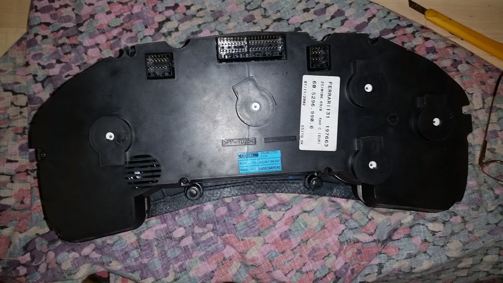

J'ai aujourd'hui commencé à démonter le bloc compteur afin de mettre les compteurs style stradale, et je bloque vraiment sur le déclipsage des fiches. voir photos. J'ai vraiment peur de tout arracher, impossible à les déloger. Il faut enlever la partie blanche ou la noire ? :unsure:
J'ai également eu du mal à déboulonner la partie pour faire "tomber" la colonne de direction, et je n'imagine même pas au moment de remonter :ph34r:

Moi elles etait noires .. mais je dirais sur la tienne blanc en levant la languette frein noire, sa doit venir sans soucis ;)
Merci Jean, je vais réessayer cet aprem.
Pour le remontage du boulon de la colonne, tu n'as pas été trop gêné par le levier de la colonne de direction ? Car il est vraiment très proche du pas de vis :(

Je m en souviens plus si ce n est que pour le remettre c est chiant  ..il faut etre patient ;)
Agostino-S

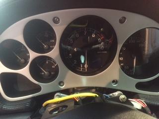

Merci jean pour tes bons conseils, j'ai terminé :)
pour ceux qui feront la manip, le mieux pour déboulonner la colonne est de mettre le volant en position haute, ce sera beaucoup plus facile d'accès. Je m'en suis aperçu au remontage :ph34r:

Avec plaisir ;) j avais oublier de te dire de ne surtout pas trop enfoncer les aiguilles au remontage.
Superbe les trois compteur :)
