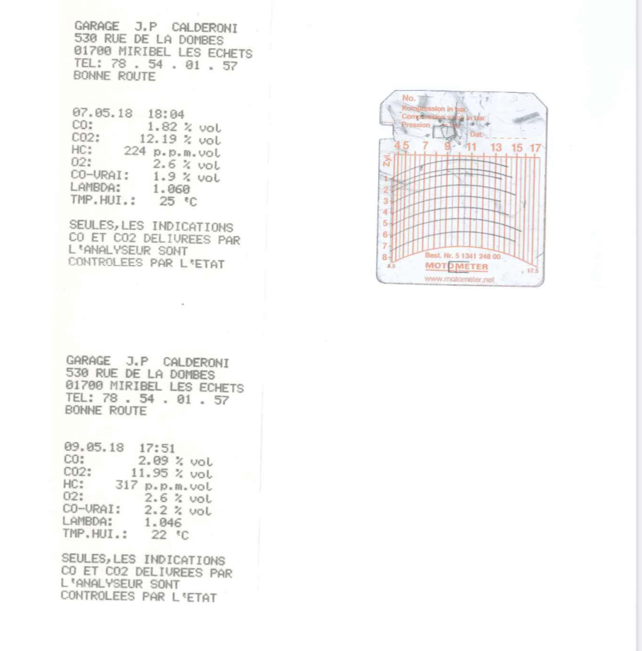

j’ai retrouvé dans le dossier de la voiture une prise des compressions faites en 2018 chez Calderoni à lyon .
malheureusement je ne sais pas à quelle température elles ont été faites .
y voyez vous des choses très anormales ???
Ferrari 308 GTS
nounou
Pas très équilibrée mais bon il y a pire, pour un moteur de 30 ans c'est pas si mal.

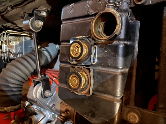

Alors en revanche , je viens d’aller vérifier mon niveau de ldr ( ça m’obsède !) et le niveau est haut malgré ma purge de dimanche à chaud où il était sorti pas mal d air . Je viens donc de purger le radiateur et encore de l air... et maintenant mon niveau est redescendu à la normale .
Ce qui me chiffonne, c est mon bouchon neuf, on dirait qu il n a pas la petite valve en dessous.
Sur le vieux , je peux facilement lever la valve avec mon ongle , avec le nouveau c est impossible ... a se demander si il y en a une ?
ou alors c est une autre technologie.
je l’ai acheté chez superformance et c est un 0,9 bars.
Je vous joins la photo du vieux et du nouveau .
qu en pensez vous? Avez vous le même ?

Ferrari 308 GTB
clinel
il y a 26 minutes, mavrick a dit :
C'est bien le même que le mien, aucun problème à ce niveau, d'autant plus s'il est vendu comme étant un 0.9 bars.

Pour répondre à une de tes premières questions, oui ton nouveau bouchon à bien un clapet pour éviter la mise en dépression (même si il est moins visible que sur l’ancien).

Effectivement le circuit de refroidissement a plein de points hauts impossible à purger correctement, notamment au niveau du circuit de chauffage. La manière la plus efficace pour évacuer ces poches d'air est de faire circuler un débit d'eau très important en tout point du circuit de refroidissement.
Ma procédure qui a donné de très bons résultats:
1) bien faire chauffer le moteur, avec le robinet de chauffage ouvert à fond, et attendre le déclenchement des ventilateurs pour être sûr que le thermostat est en position grand ouvert.
2) faire des montées en régime JUSQU'EN LIMITE DE ZONE ROUGE (vos voisins vont être contents). Pourquoi? Parce que la pompe à eau est de type centrifuge et qu'elle est entraînée par le moteur. le débit d'une pompe centrifuge est grosso modo proportionnel au carré de la vitesse de rotation. Concrètement: Moteur tournant à 7000 T/min: le débit d'eau est quasiment le DOUBLE de celui obtenu à 5000 T/min !
3) Moteur coupé encore chaud: desserrez les vis de purge (celle sur le boitier de thermostat et l'autre sur le radiateur) et vous verrez l'air s'échapper! c'est la preuve que des poches d'air se sont déplacées jusqu'à ces 2 points hauts.
