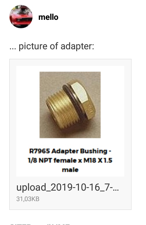

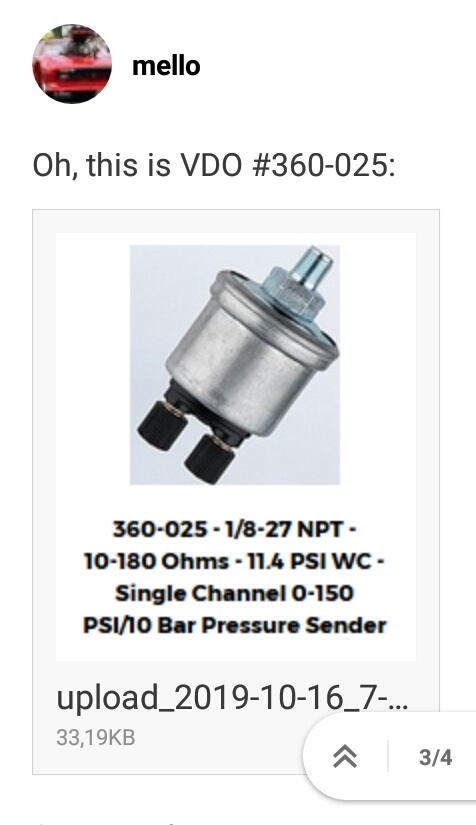

A tout hasard, existerait t'il une correspondance pour le capteur de pression d'huile ( celui qui se situe en dessous du filtre a huile )  portant la référence 135940 ?
Il n'existe pas un équivalent "plug and play" mais Ferrari a essayé d'empêcher ta démarche par un "plug" spécifique justement alors que le capteur n'est en rien spécifique.
Beaucoup d'américains contournent le problème en achetant un capteur de pression VDO classique puis utilise un adaptateur pour pouvoir le monter sur la platine porte filtre à huile.
Voici ce qui est préconisé sur Fchat pour la 360 :

Merci pour ta réponse :) . Au final, j'ai passé commande sur eurospares( en même temps que les grilles d'aération du tableau de bord )
