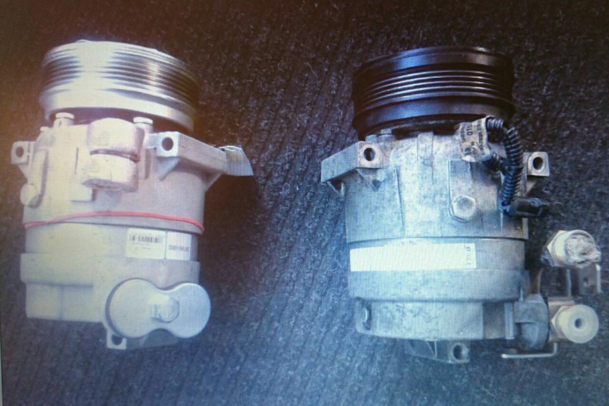

qq a une ou deux photos du compresseur de clim d'une 360 ?
À droite celui d'une 360 et à gauche celui d'Opel Vectra B monté en lieu et place par l'américain sur Fchat.
