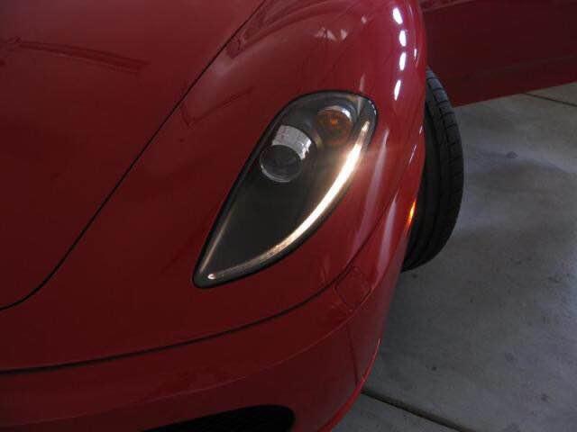

Pour illustrer mes propos ci dessus une petite photo pour mieux me faire comprendre et vous montrer ce que nous n'obtenons pas :

Merci les potes de me répondre que les vôtres marchent ! Mais ce n'était pas ma question..... :lol: , c'était surtout de vos lumières et de votre mode opératoire quand vous allumez vos veilleuses dont j' (nous ) aurai (aurions) besoin , êtes vous comme Colin obligés d'appuyer sur le bouton Parking sur la console où se trouve la marche arrière (pour les boites F1), ou ils s'allument simplement en mettant les veilleuses en tournant le commodo position 1?
4  F430 dimanche 1 seule avait les veilleuses avant fonctionnelles. :ph34r:
Uniquement le commodo En position 1
