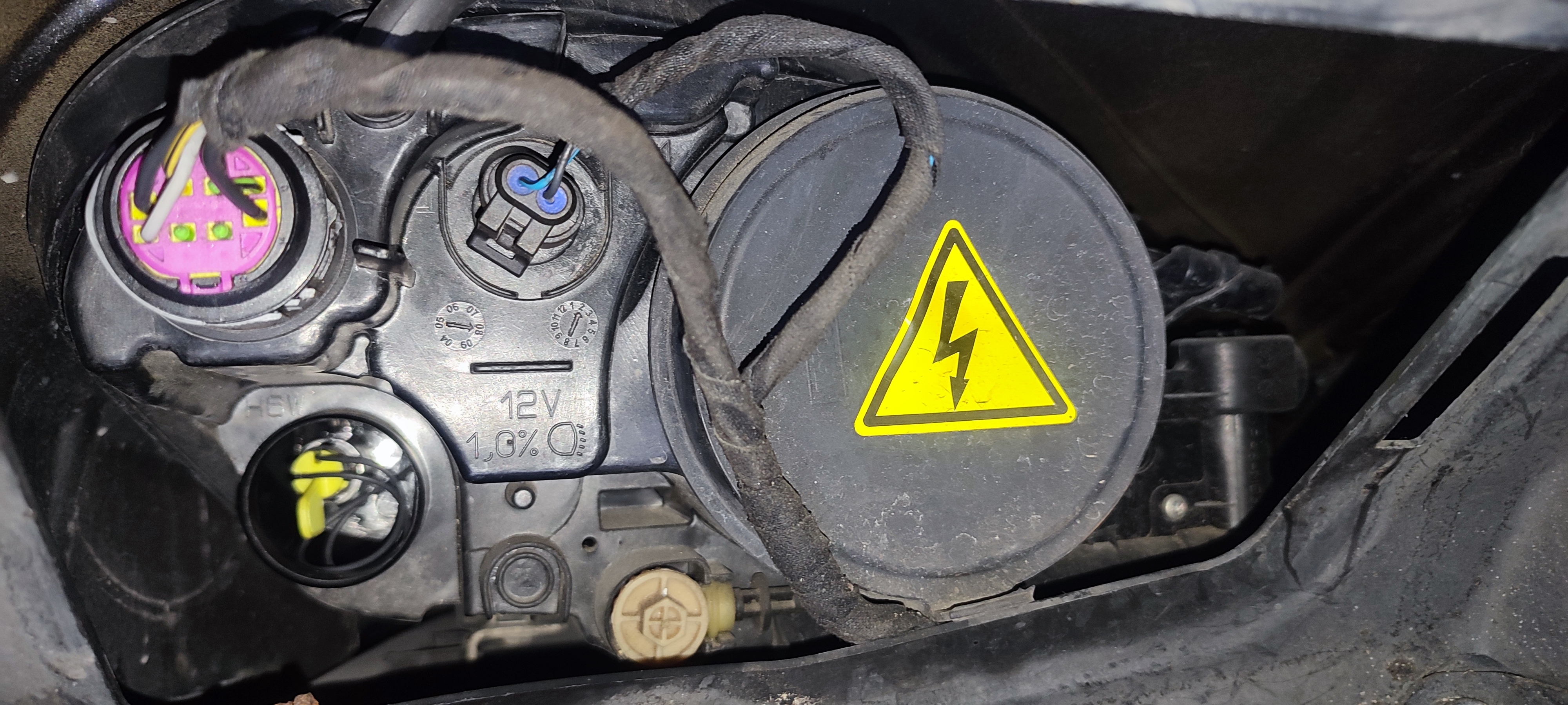

Alors à force de "tatilloner" sur p*...rée d'ampoules :ph34r:
Il s’avérerait que : les H6W dite normale ont une fâcheuse tendance à 'flotter" dans leurs supports....donc un coup je te vois, un coup je te vois plus ! J'ai (avec l'aide d'un ami) résolu le problème :
2 Ampoules Leds H6W resserrage du support (un peu) et miracle...la lumière fût et comme c'est du led blanc tout le long du phare s"éclaire....yes !

@venturi
aurais tu une photo montrant ce que tu as resserré ?
il semblerait que sur ma 430 de 2009, le problème soit le même

10 ans après,  ce souci d'ampoule optique avant H6W est récurant, d'après un ing tech italien,il s'agit d'une surtension après fusibles ... dès action feu de position sur le Commodo...ne surtout pas allumer éteindre allumer immédiatement car surtension sera administrée sur les lampes et non sur les fusibles,  le test a été probant...j'ai remplacé les deux lampes H6W Ok !

Bonjour
J’ai aussi mes 2 veilleuses qui ne fonctionnent pas sur la F430. Juste pour ne pas me tromper pour les changer, tu aurais le réf de celle que tu as pris car H6W il y en a des tonnes avec des dimensions parfois un peu différentes… aussi si tu as une référence ou un lien pour acheter les mêmes suis preneur.
et juste pour ma parfaite info, les veilleuses c’est le rond en bas au millieu sur ta photo, avec un truc jaune, c’est bien ça ?
Merci
