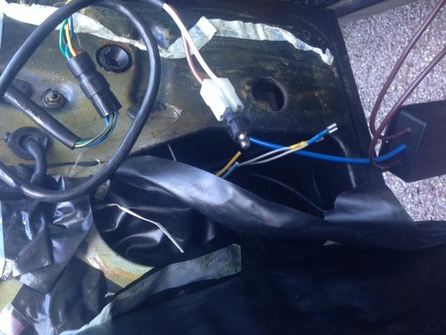

Il y a un moment de ça de mesurer la tension au moteur de la porte conducteur (la pire des deux), et j’arrivais difficilement à 7 volts. D’après ce que j’ai compris, en fait le bouton des vitres est un bouton inverseur. Les fils d’alimentations sont jaune et bleu, et donc une fois le jaune est le positif et le bleu la masse (à la descente), et dans le sens opposé les polarités s'inversent (jaune a la masse, bleu positif). Le problème de voltage viendrait du fait que l’inversion de polarité se fait dans l’interrupteur de la console, donc une longueur de câble importante créant une mauvaise masse.

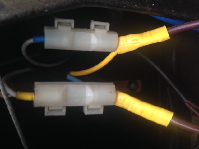

J’ai donc acheté y’a un moment de ça des « windows accelerators »  (accélérateur de vitres) conçu spécifiquement pour les Ferrari de cette époque. Leur principe est assez simple et se compose d’un boîtier noir, de deux fils marron, et un fil de masse. On connecte en parallèle un fil marron sur la ligne du fil jaune, et un fil marron sur la ligne du fil bleu. On connecte la masse sur un boulon de la porte. L’idée c’est que lorsque le boîtier détecte un voltage sur l’un des deux fils, il met l’autre fil à la masse du boulon de la porte qui se trouve a 10cm et donc crée un bon voltage, remplaçant la masse du bouton inverseur de la console.

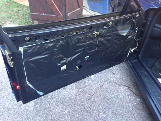

Terminé les vitres léthargiques, moteur en route ou pas! Bon même en bonne forme les vitres Ferrari de l’époque risquaient pas de couper des doigts, mais en tout cas quelle différence. J’en ai profité pour graisser les poulies du mécanisme. Et j’ai tout remonté.

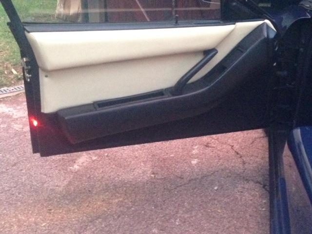

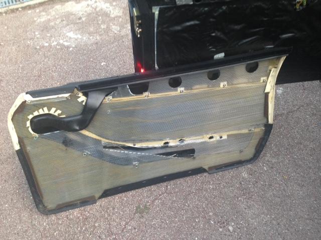

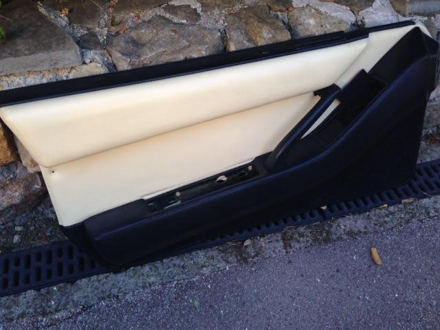

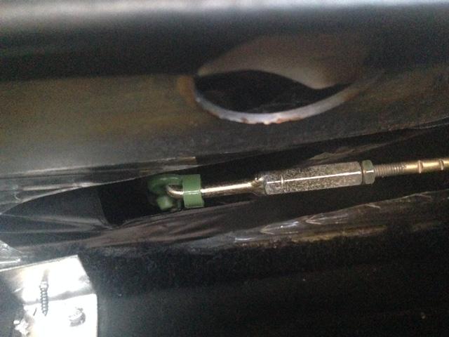

Ah, le démontage du panneau se fait bien, 7 vis dans la moquette en bas, une près de la serrure, et une en haut de la poignée. On devise la tirette sur le dessus pour verrouiller/déverrouiller la porte, et on retire le vide-poche qui est juste emboité.  Sous le vide-poche il y a deux boulon de 10mm a retirer, et on fait pivoter la bague en plastique vert qui tiens la barre de la poignée d’ouverture de la porte.
Les boîtiers ont aussi une fonction « anti-arc », ce qui évite la détérioration des contacteurs des boutons de vitres sur la console. C’est un plus.
