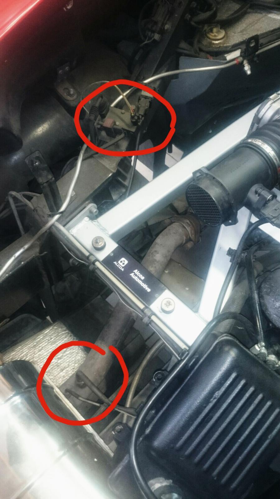

Ecco !
post-1926-0-74742000-1443263364_thumb.jp

Bon, c'est fait, effectivement pas trop compliqué, même pour moi qui ne fait pas du tout de mécanique. Il faut faire une procédure de reset après?
OJ
houston
Si tu as change les sondes, coupe le coupe circuit quelques minutes, remet le route, et demarre la voiture et touche a rien.... Laisse la tourner 15 min
