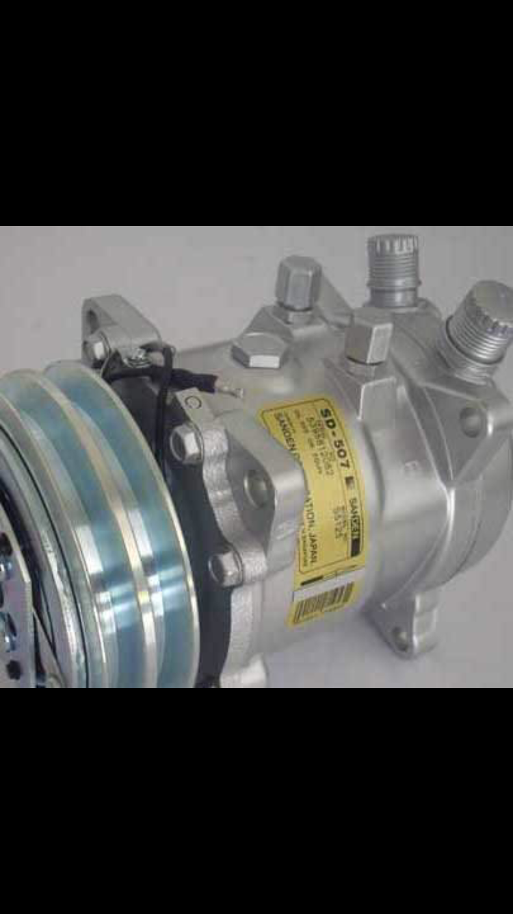

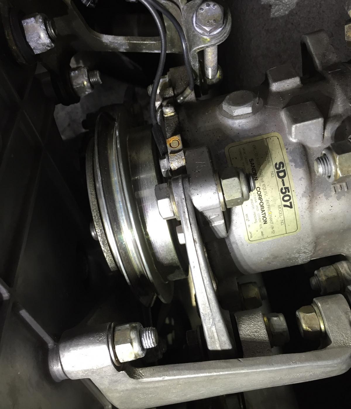

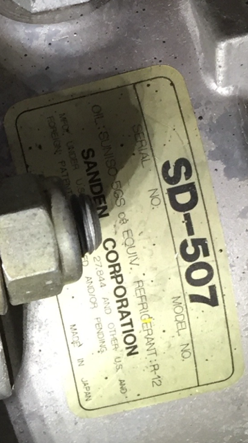

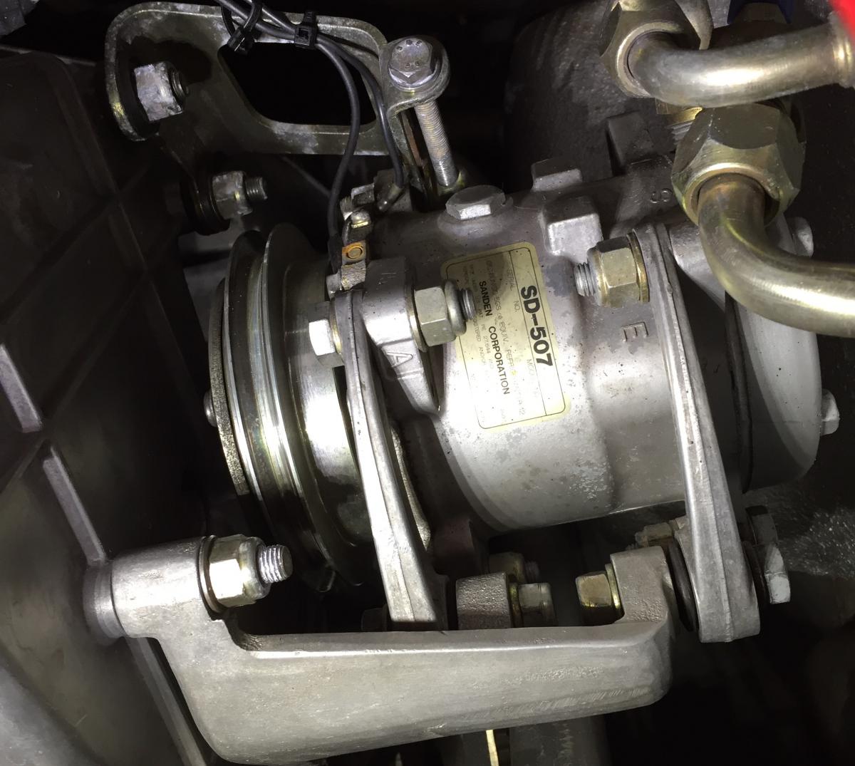

Oliv • Adhérent Ferrarista • 12 ans Ferrarista Signaler ce message Posté(e) le 11 octobre 2015 Pour la 308 c'est un sanden sd 507, sauf que ce modele existe en 2 aspects, un tres commun qui coute sur ebay 120 $ neuf en moyenne sur ebay qui n'est pas le bon bien évidemment... (1ere photo), et un second plus dur à trouver, pour l'instant vu que chez eurospares mais cher, bien qu'en promo en ce moment. On differencie les 2 modeles car un est équipé d'une double poulie pour courroie double plus il a 2 sorties supplémentaires sur son corps, et le notre pour la 308 est plus simple, pourtant la meme reference...Photo 1 le mauvais, les 3 autres le bon sur ma 308, courroie enlevée : Citer Mon post de présentation principal F430 : https://www.ferrarista.club/forum-ferrari/forums/topic/6079-la-f430-de-ce-chacal-doliv/?hl=%2Bnouvel%2B%2Babonné Présentation 308 GTB QV : https://www.ferrarista.club/forum-ferrari/forums/topic/6934-une-308-pour-tenir-compagnie-à-la-f430/?hl=%2Bpour%2B%2Btenir%2B%2Bcompagnie Partager ce message Lien à poster Partager sur d’autres sites
