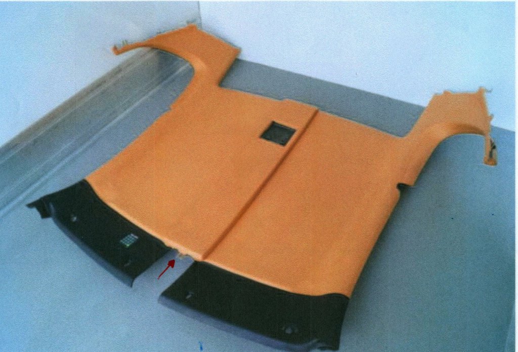

Pour la 456 M: déposer la partie centrale du ciel, avec une spatule: décoller le cuir (après 15 ans de collage Ferrari, c'est plutôt facile !!!
Bien aspirer les résidus puis utiliser de colle contact néoprène 3M dite "80". C'est là qu'il faut avoir du talent: retendre sans faire de tâche ni de plis...

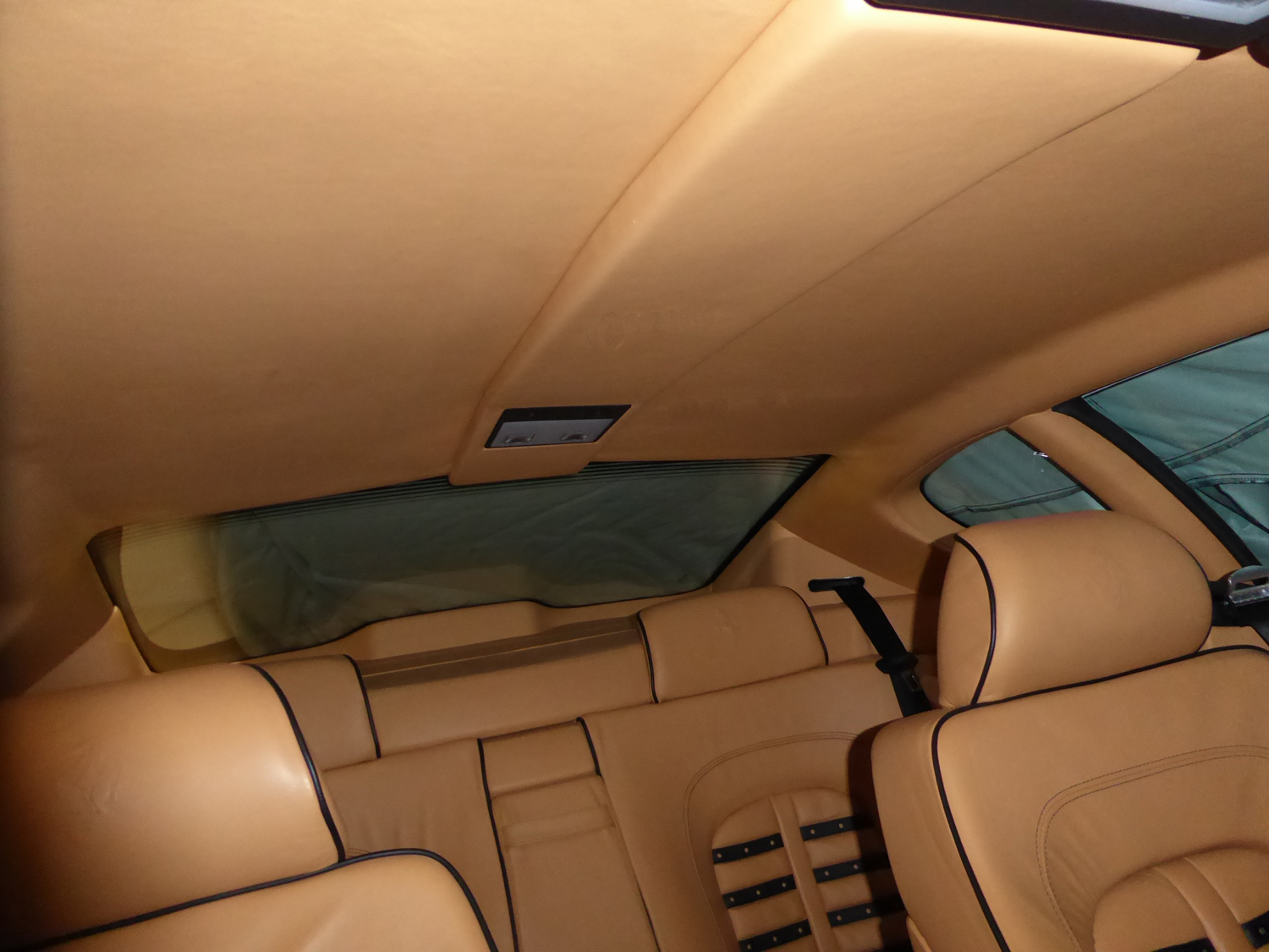

PHIL83
Très beau résultat,bravo.
Quant à la procédure de démontage de la partie centrale permettant de réaliser ce magnifique travail tu as procédé comment au juste?
La communauté des 'ciels de toit en voie de décollement 'te remercie:))

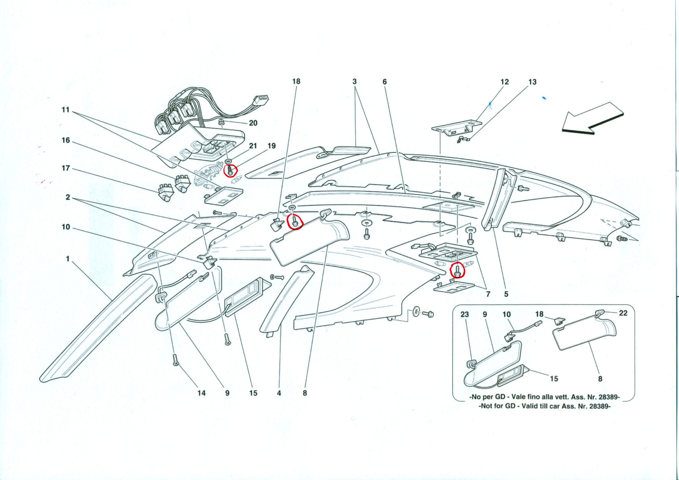

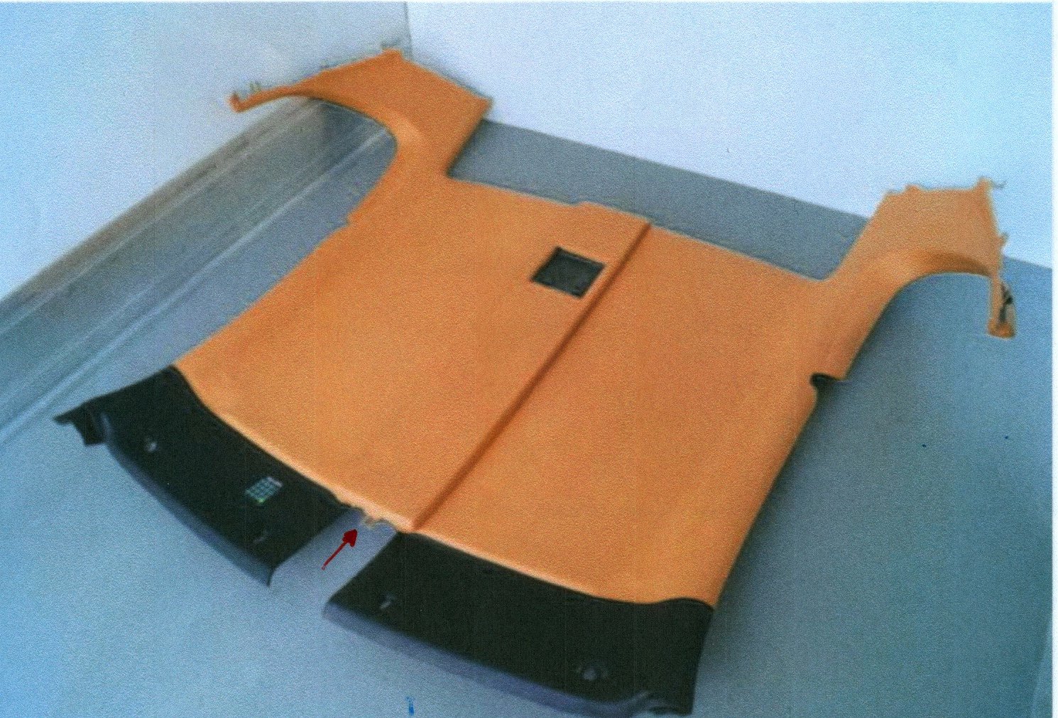

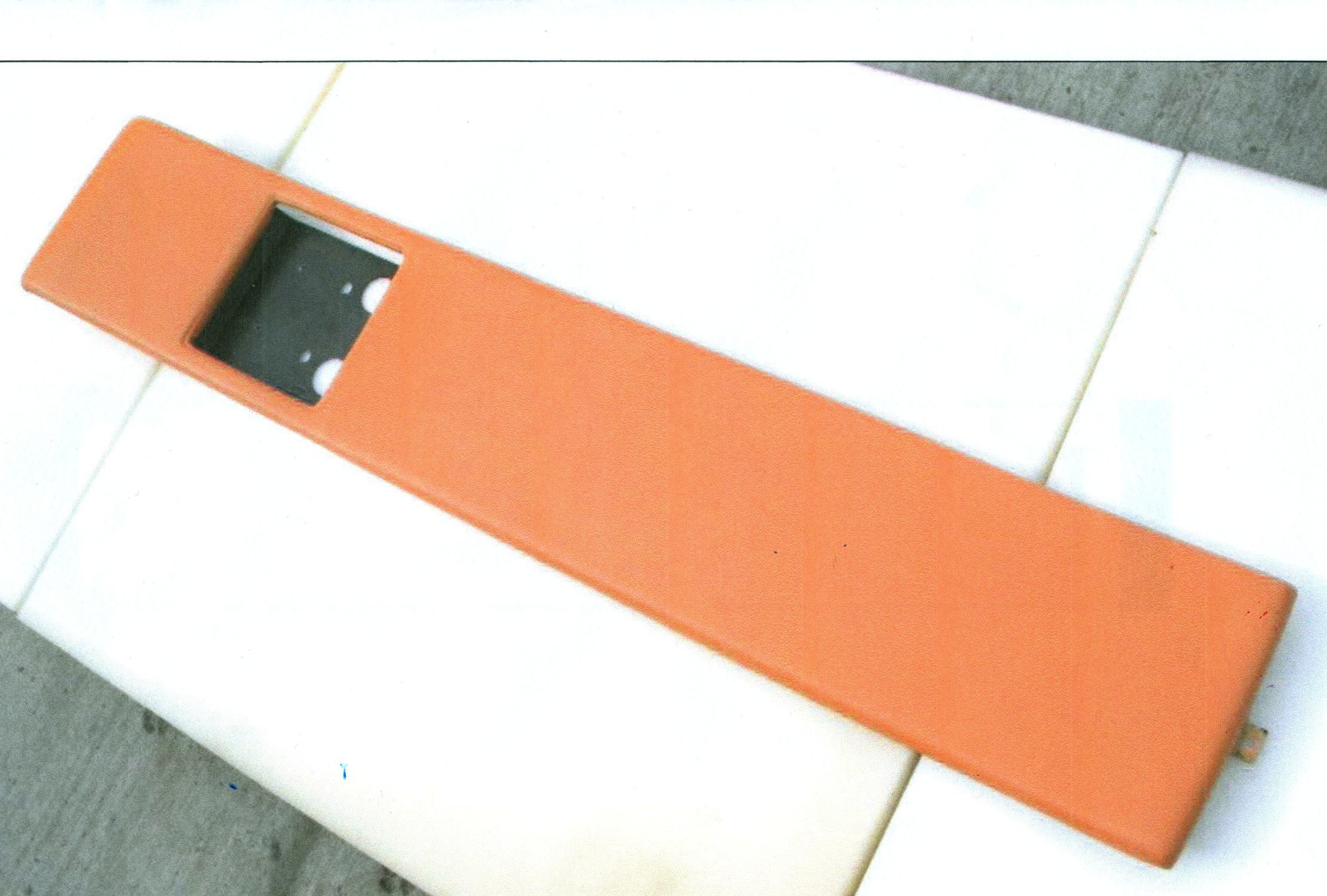

Tout d'abord enlever la partie centrale en enlevant les deux visses cachées par le plafonnier, et idem à l'avant: 1 visse.
Faire glisser la partie centrale (vers l'avant...je crois) et l'enlever. Cela donne accès aux visses qui fixent chaque 1/2 ciel de toit (2x3 visses)
Enlever les pare-soleil. Pour ne pas déformer le cuir, utiliser une radiographie épaisse en guise de spatule, et racler...
