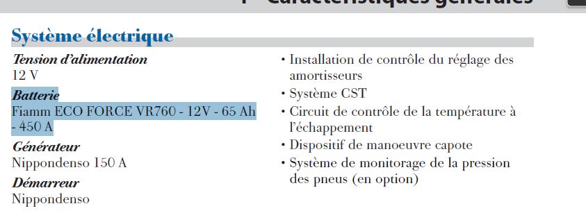

dans le manuel c'est une VR760 12v 65 AH  450 A
je vais la changer par celle là ça devrait mieux marcher ?

Il y a 1 heure, yoann a dit :
Vérifie les dimensions pour être sûr qu'elle puisse s'installer. L'encombrement étant proportionnel à la capacité. Les batteries Varta étant considérées aujourd'hui comme faisant partie des toutes meilleures.

C'est ce que je voulais repondre, effectivement faut faire gaffe.
Nat&lo
La Varta E44 Silver a les  mêmes  dimensions que le modele FiAMM d'origine badgé Ferrari.
Je l'ai montée sur ma 430 sans aucun probleme et ça démarre bien!;)
