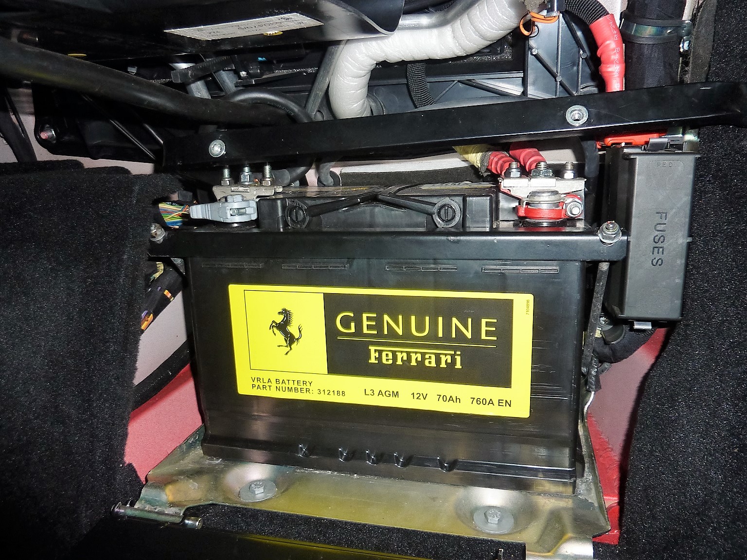

eric355
Il y a 1 heure, Nemrod91 a dit :
Etonnat car Ces batteries sont toutes de type Amg = start &stop... Mais bon si vous dites que cela ne pose pas de problème pour la f430
La Fiamm d'origine, si c'est la même que sur la photo plus haut, est une AGM.
Non, AGM n'est pas égal à Start&Stop. Il y a des AGM sur les S&S, mais rien n'empêche d'en mettre ailleurs.
Le lien que j'ai posté au dessus c'est bien une AGM, pour moi c'est La meme FIAMM que d'origine
