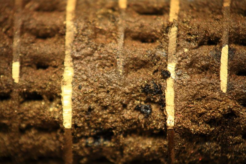

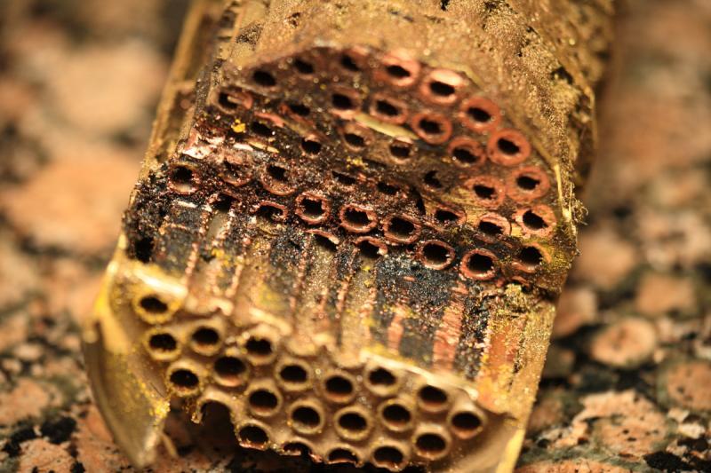

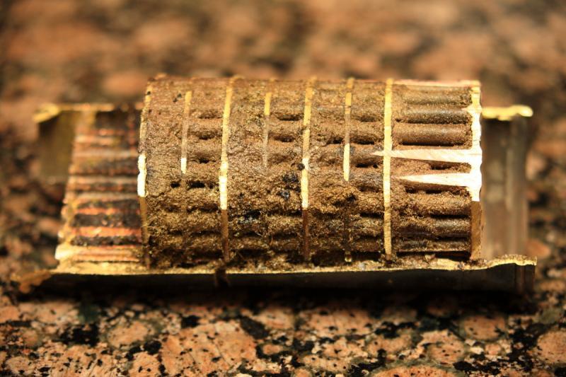

Apparemment le non remplacement fréquent du liquide de refroidissement serait un facteur aggravant. C'est ce qui expliquerait que la 360 soit plus touchée que la F355 alors que les deux autos partage exactement la même pièce. En effet, à la différence de la 360, la F355 impose de tomber le moteur pour faire sa distri et donc de vider au moins une grosse partie du liquide de refroidissement. Donc à chaque fois remplissage du circuit d'eau avec du liquide neuf plein d'inhibiteurs de corrosion prêts au combat. Sur la 360 ce n'est pas le cas. Les 550/575 subiraient aussi des soucis de corrosion du circuit d'eau pour ces mêmes raisons de non remplacement du liquide de refroidissement. Or il n'est pas écrit clairement ni dans l'échéancier de maintenance ni dans le manuel d'atelier de remplacer le liquide de refroidissement à une échéance donnée.
Les images extraites de Fchat de l'échangeur en avarie. (Thank you FerrariDublin !)
Pour info, son propriétaire a eu la bonne idée de faire une épreuve d'étanchéité à l'air côté huile (l'eau passe dans les petits tubes longitudinaux et l'huile passe entre les tubes en arrivant radialement par un raccord f'entrée et un de sortie) et il se mettait à fuire qu'à partir de 8 bar ce qui est beaucoup je trouve mais cela a été effectué à froid. Il y a certainement moins de 8 bars dans le circuit d'huile de boite. Puis il l'a découpé et là bonjour l'état !
post-1926-0-65767200-1447749512_thumb.jp
post-1926-0-35416200-1447749542_thumb.jp
post-1926-0-55307000-1447749550_thumb.jp
post-1926-0-46625200-1447749564_thumb.jp
post-1926-0-43467000-1447749574_thumb.jp
post-1926-0-25380800-1447749595_thumb.jp
post-1926-0-10179300-1447749605_thumb.jp

Ouch !! Merci pour les photos !
Pourquoi autant de boue dans l'huile de boite ??? Il avait mis de la Lesieur ??
Pour un tel résultat il faut de l'huile de boîte, du liquide de refroidissement puis de la chaleur et un long temps de cuisson :P
POUAAAAAAAAAAAAAAAAAAAAAAA  Misere ....
Effectivement ..
