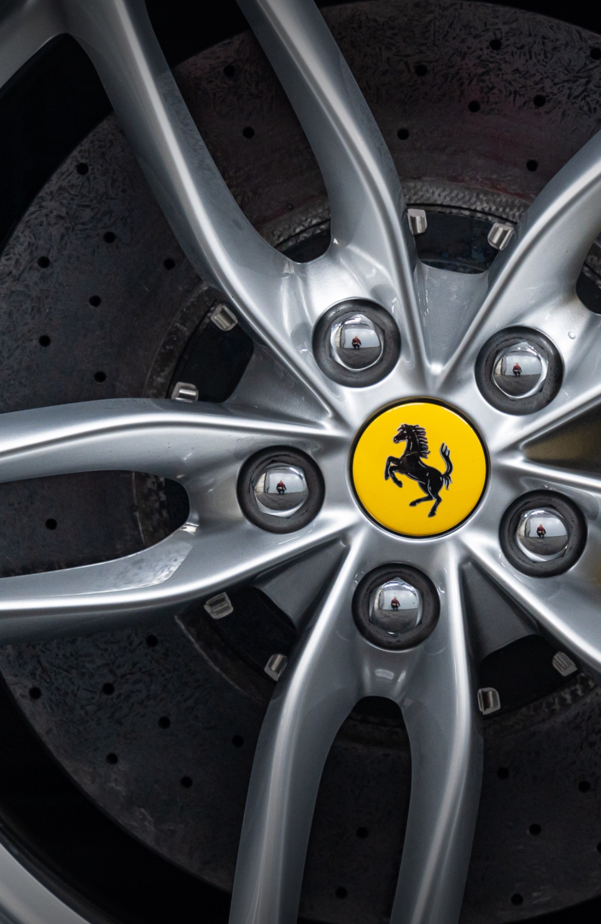

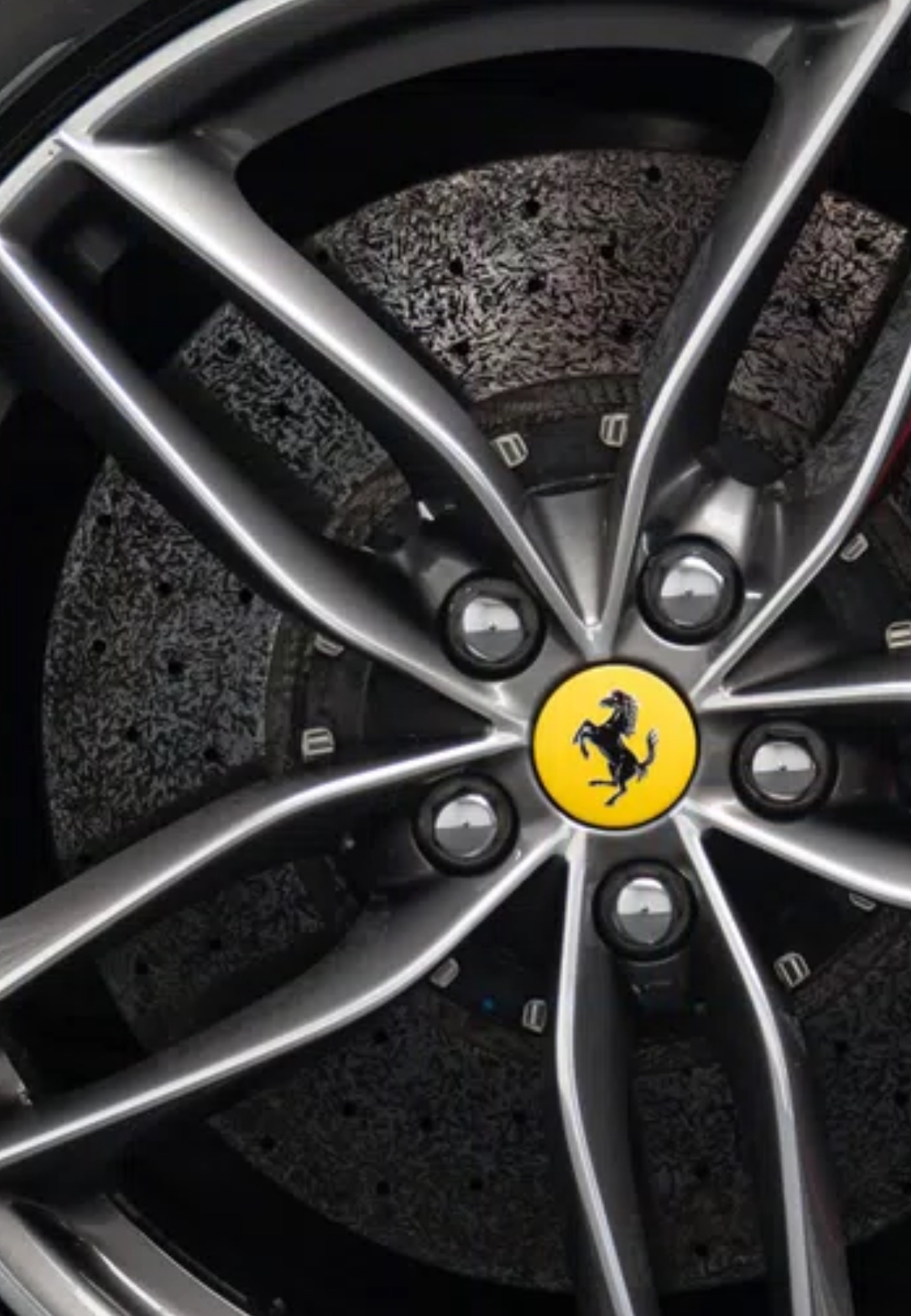

il y a 24 minutes, cheki a dit :
Quand tu vois celle de Pozzi tu notes une sacrée diff’ 😄
Et pourtant 20% en 20000 kms ça commençait à me faire flipper
c’est la pozzi rosso?
il y a 2 minutes, Tib_O a dit :
20% c’est rien et en respectant quelques codes elle ne prendra plus beaucoup de %, même si tu roules pas mal avec.
Oui la deuxième photo c’était la rouge de Pozzi, celle qui aurait été en loc, ça explique l’état des freins
Modifié par cheki

Il y a 10 heures, loulou19 a dit :
Ok merci
Pourquoi en race?
Parce qu’en Race, les aides sont bien plus permissives en terme de contrôle de stabilité et d’antipatinage, ce qui veut dire qu’elles ne vont pas intervenir en permanence des que tu vas solliciter un peu l’auto.
Que ce soit l’ASR ou l’ESP, ils agissent sur les freins arrière pour palier une perte d’adhérence ou de contrôle.
Ce qui veut dire qu’avec le niveau d’aide max (donc pas en RACE) en pleine accélération les aides sollicitent les freins pour éviter qu’il y ait perte de motricité ou d’adhérence.
C’est ça qui détruit les disques.

20% d’usure au niveau des freins c’est à norme sur 488 avec ce kilométrage ?
Ca me semble élevé par rapport à ce que j’ai comme point de repères sur mon F430 spider qui a 22 000 km.
Il est vrai qu’il y a plus d’électronique qui freine l’auto sans qu’on les sollicite directement, de plus, c’est une valeur pas toujours évidente à évaluer,

il y a 10 minutes, citroevo a dit :
oui moi aussi j'étais un peu surpris aussi mais vu la photo les disques ça à l air ok (d apres @cheki)
Modifié par Tib_O
citroevo
Encore une fois, c’est sans doute pas possible de comparer mais j’étais  à 5% avant et arrière pour 18 500 km
L’utilisation circuit accélère l’usure.
il y a une heure, citroevo a dit :
Effectivement on ne peut absolument pas comparer les usures de ces deux autos.
Je ne vais pas te refaire ce que j'ai écris plus haut mais si on regarde les chiffres, la 488 fait 180ch et 300Nm (!) de plus que ta F430, les mises en vitesse et la gestion électronique de tout ce petit monde sont d'une toute autre dimension.
Et pour éviter au quidam de se mettre au tas à la première accélération (voir vidéo de @tifosi101), l'armada d'électronique (il y en a également beaucoup plus que sur ta F430) doit réguler l'enthousiasme majoritairement en pinçant les freins arrières pour éviter toute perte de morticité et/ou de contrôle.
L'intervention des aides se réglant via le manettino, si tu le régles en basse adhérence ou en sport, les freins arrières vont être quasiment en permanence sollicité pour éviter tout écart. Je te laisse imaginer les dégâts quand le gars accélère pleine balle et que derrière les freins mordent les CCM pour lui éviter d'aller faire un bisou à un arbre.
Sur les V8, 1% aux 1000km, a fortiori sur un V8TT il n'y a rien d'anormal.
Sur les V12, avec le poids et la puissance, on est fréquemment à 1,5% aux 1000km.
Au delà de cela et comme ça a souvent été dit ici, le pourcentage reste une estimation farfelue basée sur l'algorythme. La vérité c'est le poids des disques mais aussi et surtout l'aspect et le touché des disques. A ce titre la comparaison entre la belge bleue et la rouge parisienne est assez éloquente.
L'usure des plaquettes peut également être un excellent indicateur, des disques râpeux fusilleront rapidement les plaquettes de freins.

Comme déjà évoqué précédemment il faut arrêter de se prendre le choux avec ces % , moi je suis a 12% pour 40000km ! a ma dernière révision .
on peut flinguer les disques en 10 tours de circuit si on ne les laisse pas refroidir après 3 tours !  et le % n'aura même pas bougé d'1 %  ..... c'est ce que m'avais dit un pilote de l'usine quand il m'avais laissé le volant d'une 488 au Vigeant
@Tib_O:
un peu de lecture sur les CCM:
https://www.ferrarista.club/ferrari-articles/entretien-mecanique_5/usure-remplacement-…-toute-la-vérité-sur-les-disques-ccm-de-votre-ferrari-r632/
D’après ce que je sais, Ferrari peut vendre en Approved jusqu’à un taux, théorique puisque calculé par un algo, de 50%.
Il est clair que la Pozzi Rosso a ses disques rincés….et ce même si l’algo est capable de sortir un taux à 20 ou 30%…
C’est clair qu’une montée de montagne ou du circuit ne doivent être faits qu’en Race….et se montrer humble par rapport notamment au couple de ces moteurs.
On a soit la sécurité, soit la préservation des disques, mais conjuguer les deux (donc rouler en Race) nécessite d’être bien conscient de ses limites.
Le soucis, c’est qu’on sait rarement comment les proprios précédents ont roulé. Un papy qui allume un peu en montagne avec toutes les béquilles électroniques actives peut faire plus de dégâts qu’un proprio roulant fort, en Race, et en prenant soin de les refroidir régulièrement comme l’indique @cheki.
