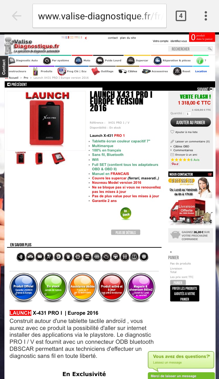

j'ai trouve celle là . A priori elle permet de régler pas mal de chose comme le pis, etc...
avez vous eu des retours ?
http://www.valise-diagnostique.fr/fr/diagnostic-professionel/248-launch-x-431-pro-1-v-europe.html
Nouveau Les diagnostics LAUNCH X-431 PRO I - PRO III - PAD II couvre depuis Octobre les SUPERCARS: FERRARI - BUGATTI - BENTLEY - MASERATI
Et offre des diagnostics sytèmes avancés comme : la purge automatique d'embrayage - Remise à zéro angle de braquage - Purge automatique frein - reset index d'usure embrayage en cas de remplacement - Mise en service véhicule - Adaptation PIS - EPB - reset vidange - initialisation nouvel ECU TRW AIRBAG - Correction odométrique - TPMS - Programmation proxi - configuration de boite de vitesse - Gestion ABS - ESP - codage de clés (pour certains modèles uniquement) et bien plus encore...
