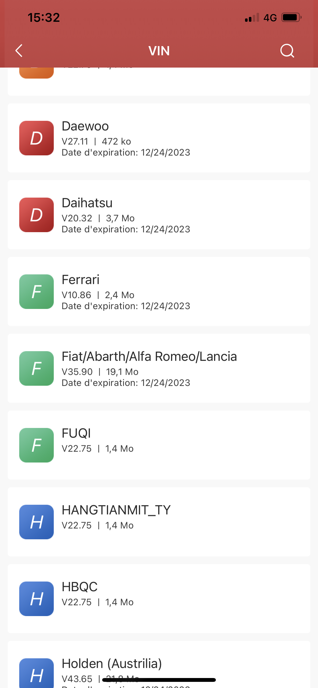

Ju309
Bonjour petit retour sur thinkdiag pas terrible du tout sur la modena pas de dialogue du tout avec les premières versions de calculateur boite f1 je vais essayer avec un plus récent quand au ecu moteur sa lit les defauts mais impossible de les effacer par contre c est un outil tres performant sur les marques françaises
Nestorvet
Petit retour dur le thinkdiag également
communique avec ma voiture du premier coup, acheté 99 euros, licence ferrari valable 1 an
acces au pis et reecriture possible!
Vraiment tres satisfait pour ce prix

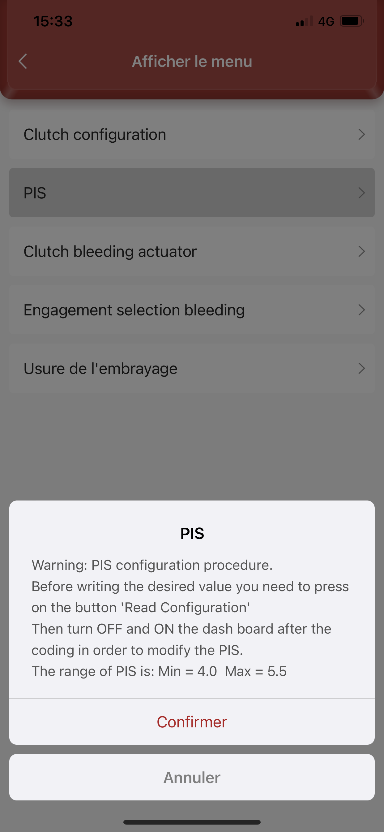

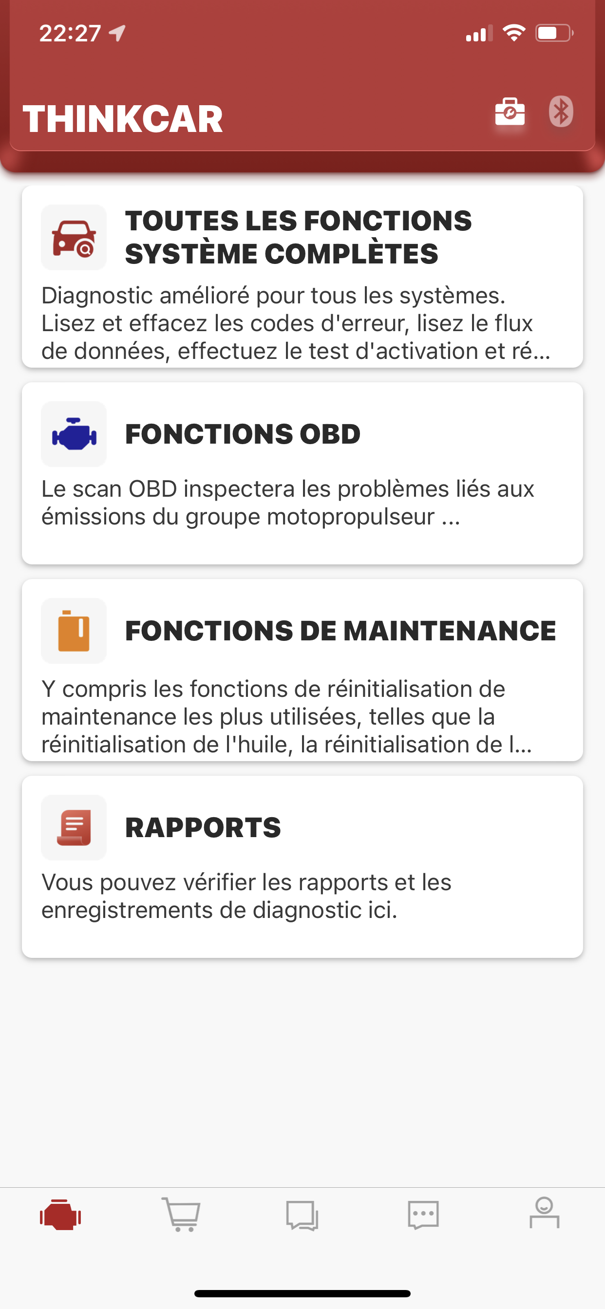

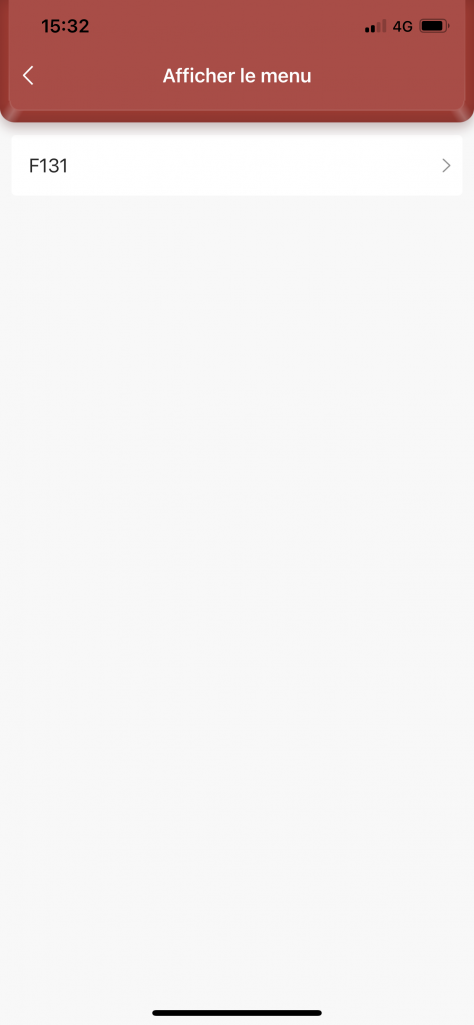

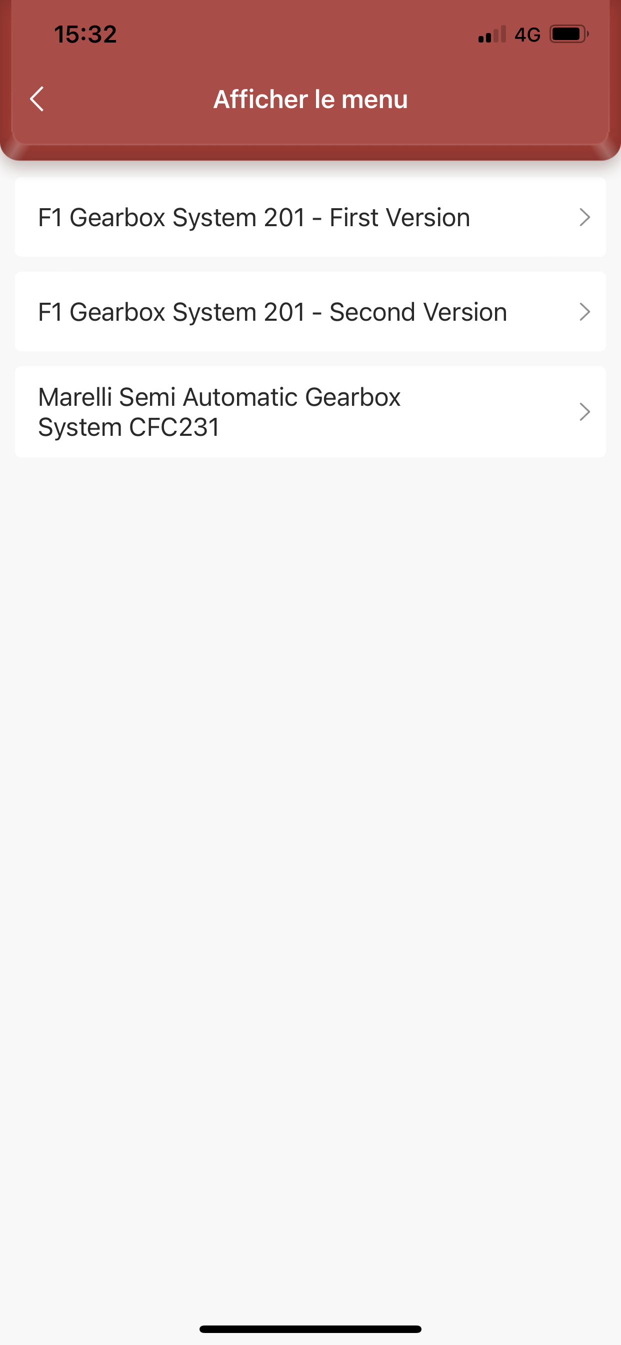

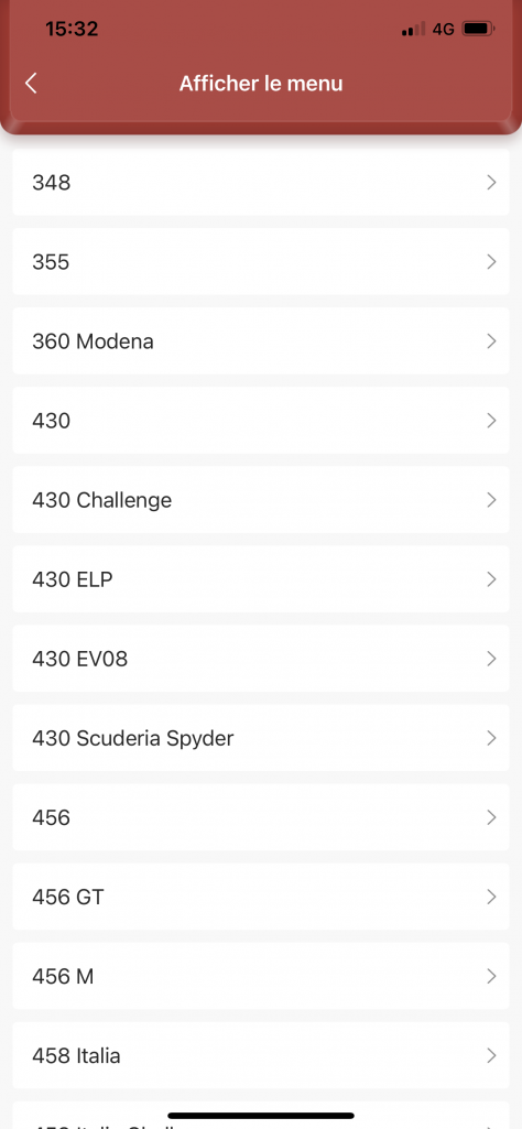

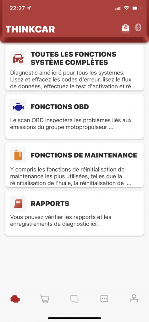

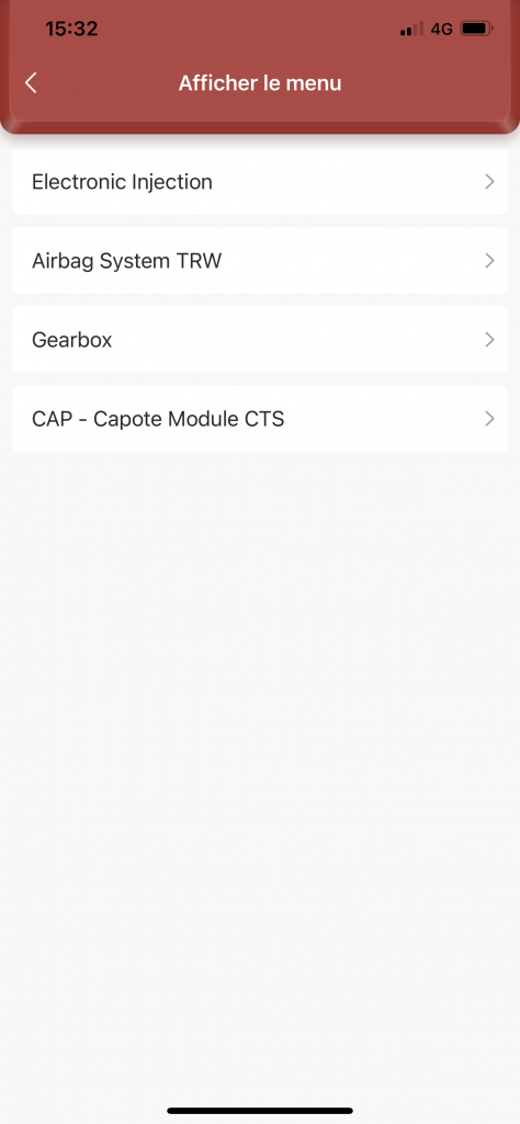

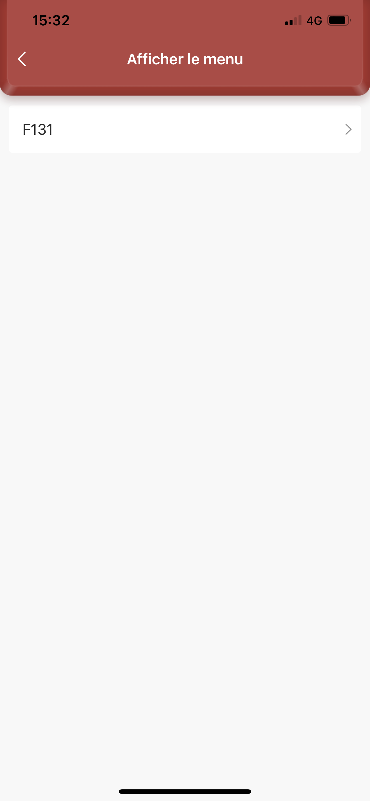

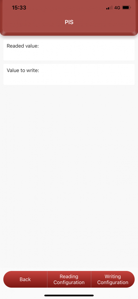

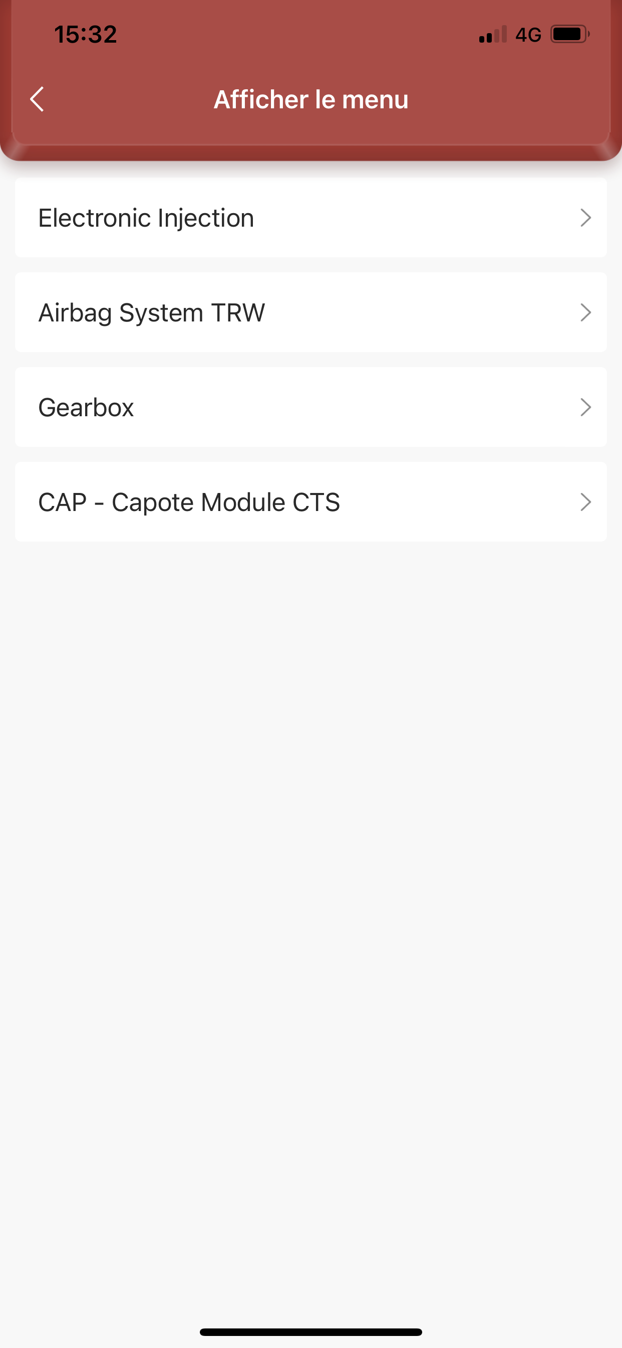

Donc pour en revenir au thinkdiag:
tout d’abord vous téléchargez l’appli et bots vous enregistrez ainsi que votre boitier ( S/N et pass)
ensuite vous le branchez sur l’obd en mettant le contact, vous demarrez l’appli, connectez votre thinkdiag par BT .

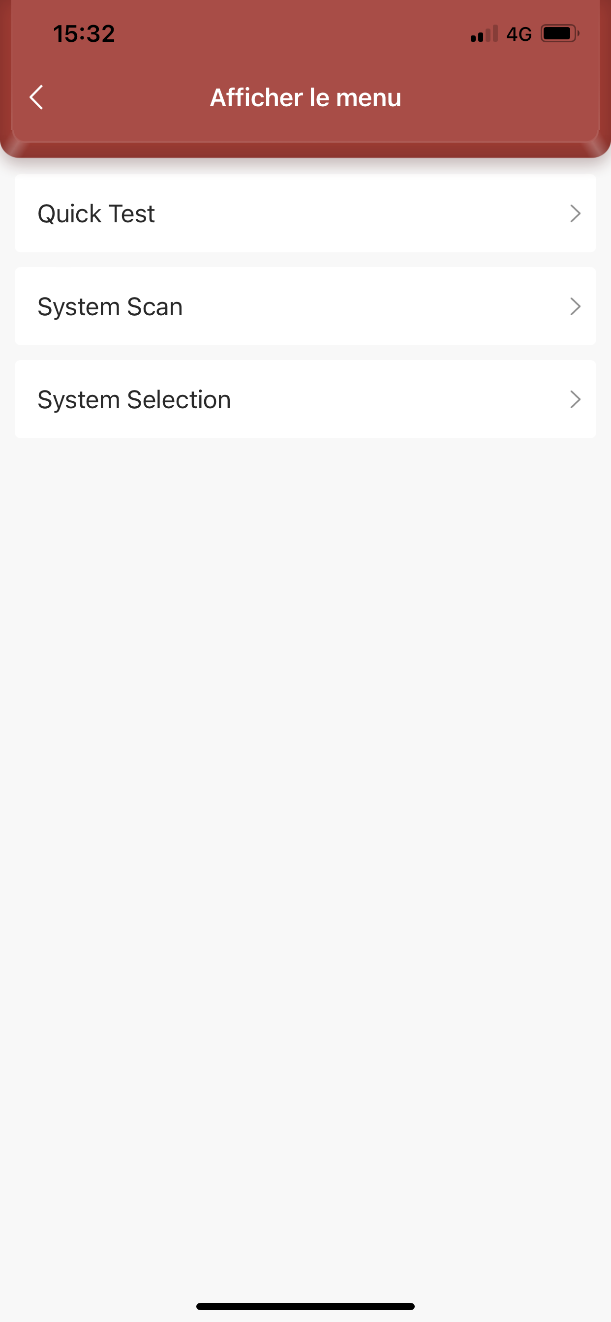

Allez dans toutes les fonctions systèmes complètes

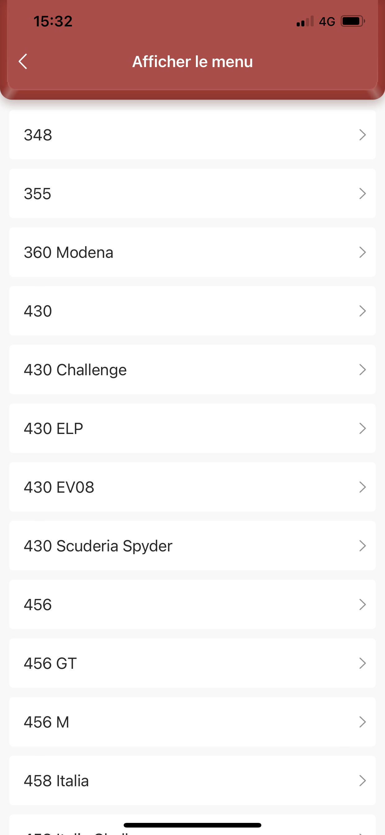

il va vous lister les different logiciels, prenez le ferrari ( derniere version V10.86 a cette date)
Choisissez le modèle (360 modena)
La version F131
Choisissez « system selection »

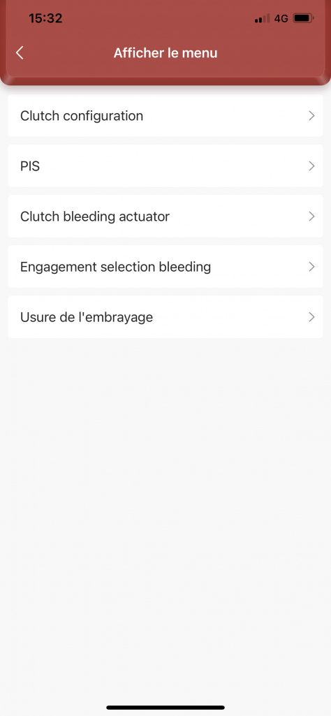

puis Gearbox
Puis F1 gearbox system 201- first version ( dans mon cas car elle est de 2000 avec un soft de CS)

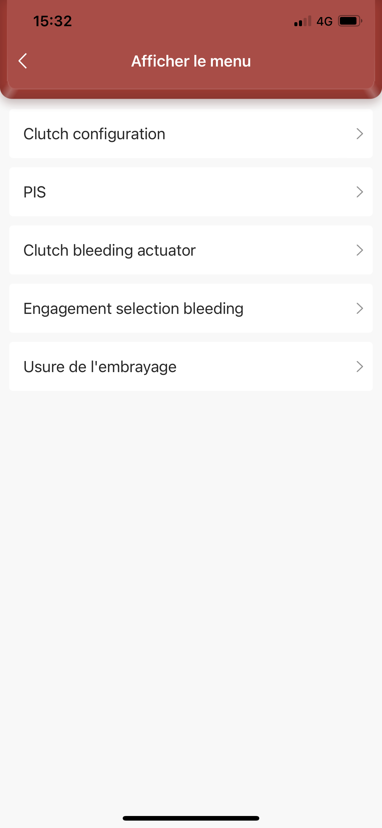

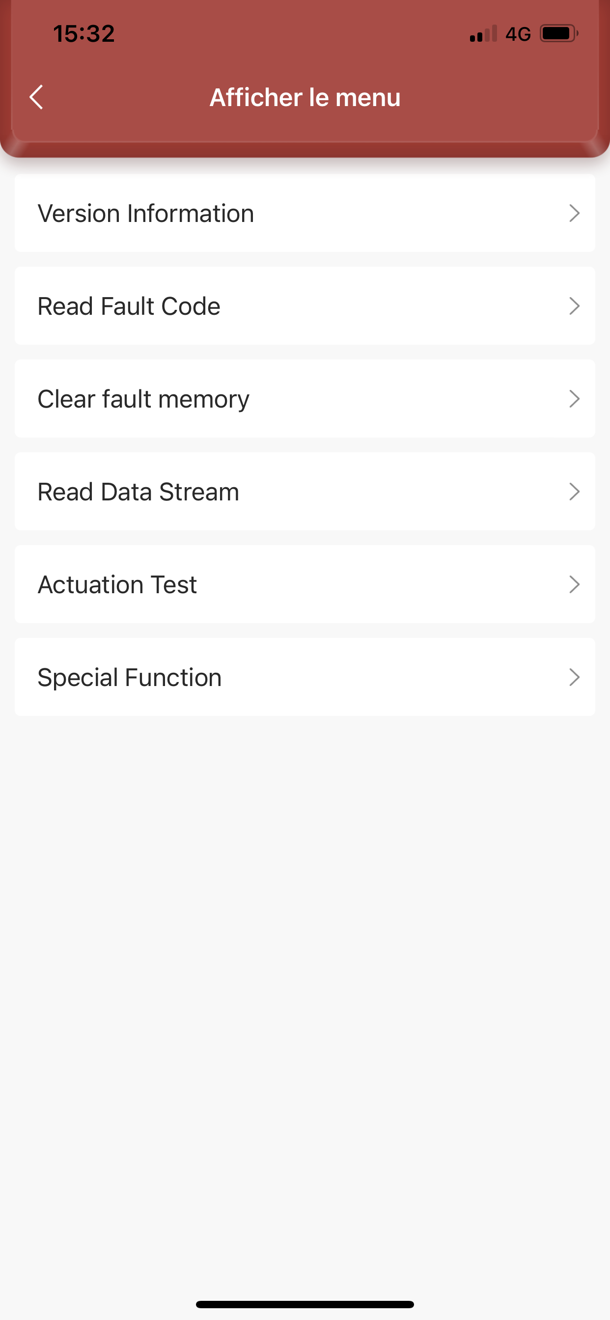

Puis special fonction

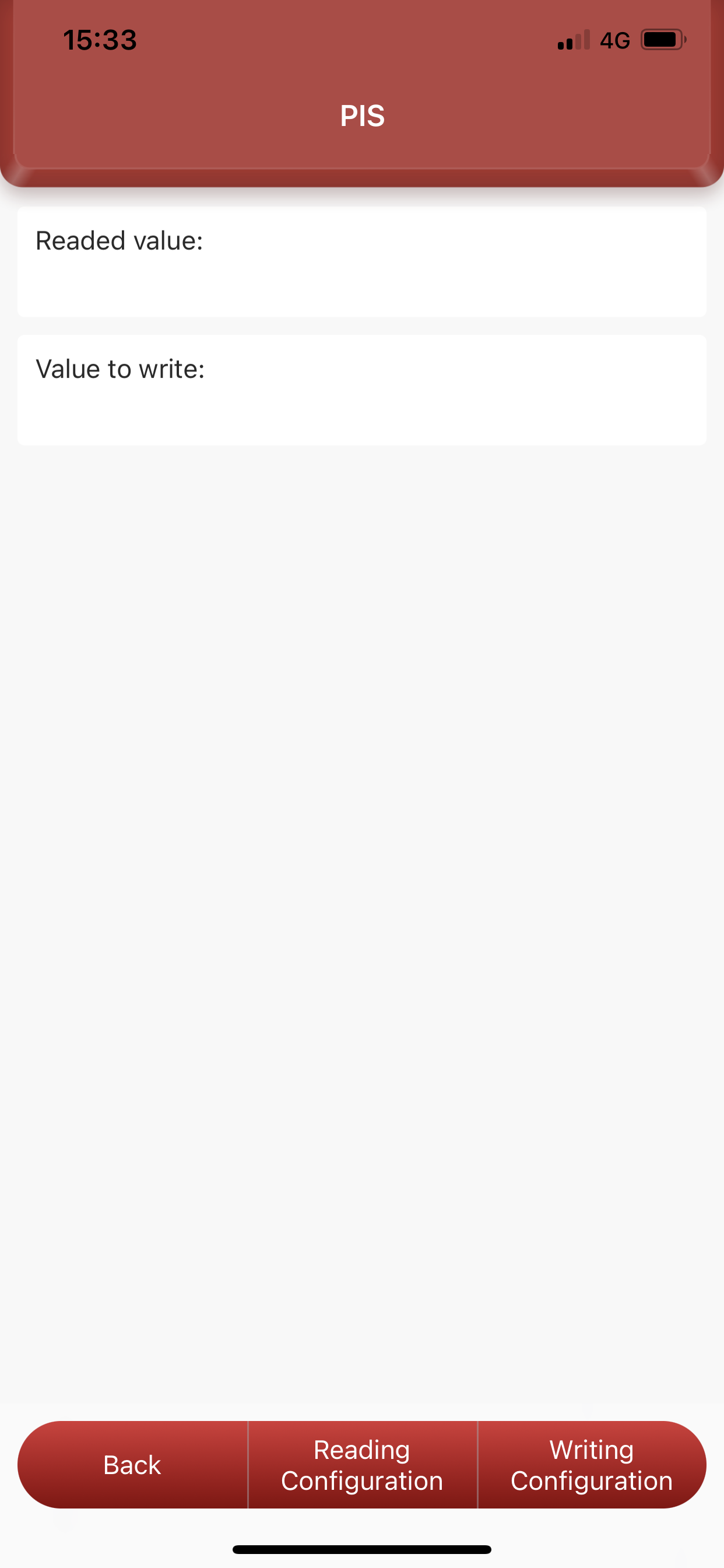

puis PIS

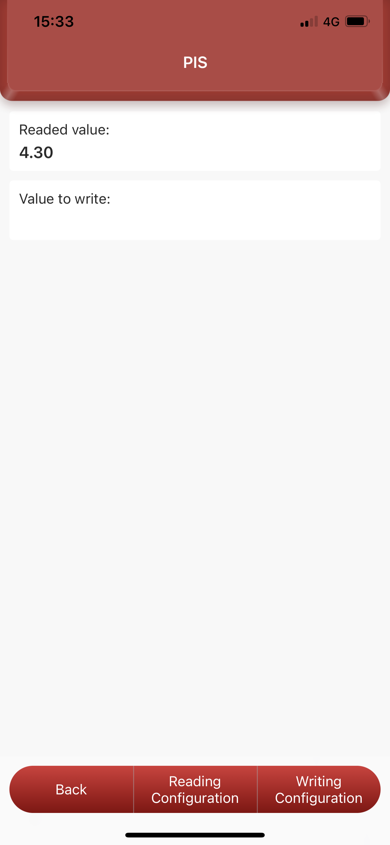

La vous aurez un message d’alerte avec la fourchette de valeur ideale et la nécessité de lire la valeur PIS au préalable d’une réécriture
Vous confirmez et la le boitier va interroger la voiture et vous annoncer la valeur lue.
Ecrivez la valeur desirée dans value to write
Valider avec writing configuration
ensuite je coupe le contact et le remet sans quoi ma voiture se met en erreur et repasse systématiquement au N
voila …

Question peut être bête: comment arrivez vous à déterminer la valeur de PIS que vous souhaitez inscrire?
Nestorvet
Pour avoir chercher a divers endroits, de ce que j’ai compris, la valeur peut-être descendu jusqu’a avoir des difficultés a passer R ou bien avoir un leger contact de friction ( par exemple la voiture avance légèrement quand tu laches le frein)
pour ma part j’avais 4.3 et j’ai souvent trouvé qu’il y avait un leger patinage lorsque je roulais sportivement entre les passages de rapport supplémentaires
j’ai descendu ma valeur  de 0.1 en 0.1 et finalement a 4.0, la voiture ne montre plus de patinage entre les passages de rapports et a l’arret , n’avance pas! R passe sans problème
je n’ai pas osé essayer une valeur inférieure a 4.0 étant donné que c’est la valeur limite basse du thinkdiag

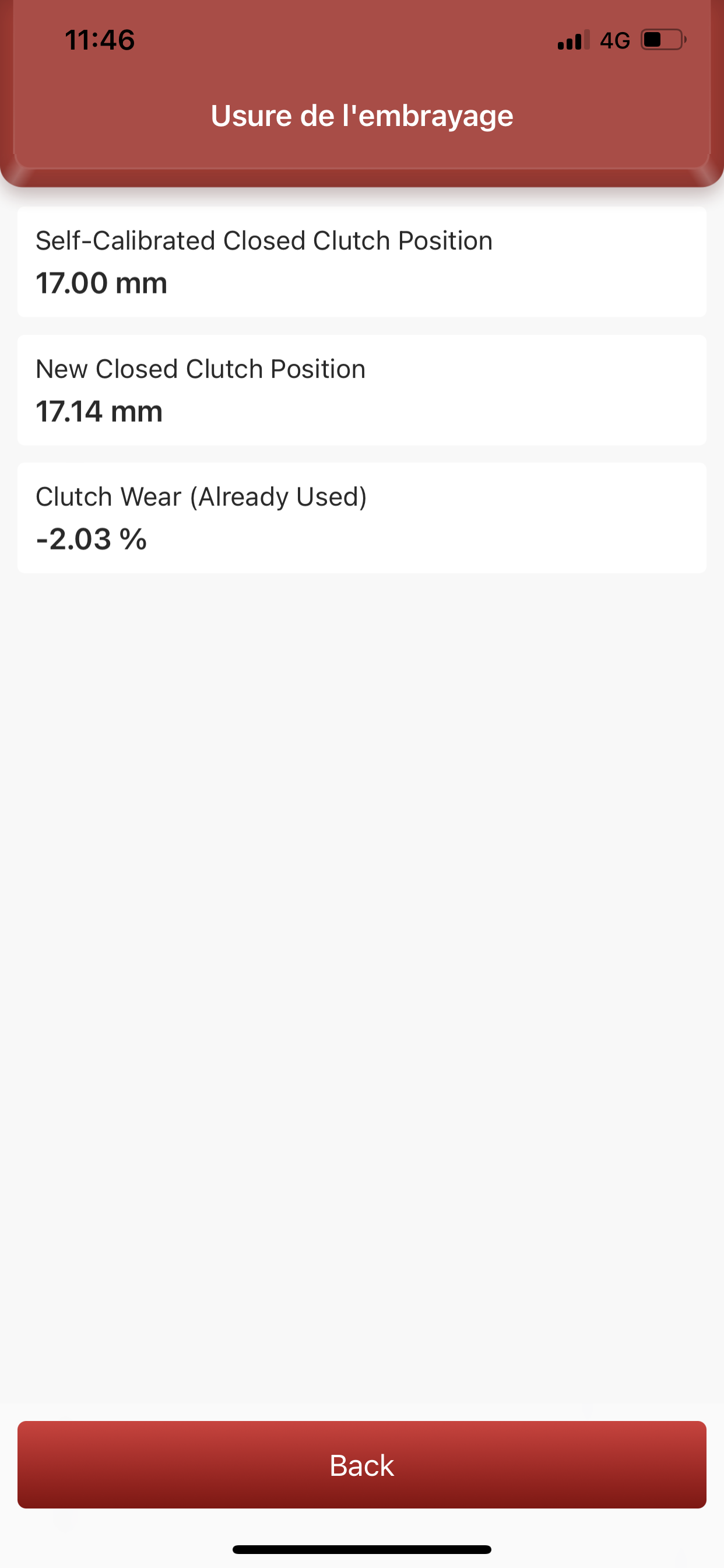

Nestorvet
Meme si l’embrayage d’use pas hyper vite, cette valeur est suceptible d’evoluer au fur et a mesure de l’usure de l’embrayage, mais dans mon cas l’embrayage n’est mesuré qu’a 3% d’usure ( c’est probablement tres optimiste mais disons qu’il est vraiment pas usé !).
ma valeur ne me convenait pas depuis l’installation du soft CS, j’étais allé chez pozzi pour reapprentissage de boite ET reglage du PIS, ils m’avaient dit que tout était ok
visiblement pas parfaitement puisque la voiture est mieux à présent !

Grenadine
Tu as quoi comme valeurs   ci dessous  et TCU CS ou origine ?
Position de l'embrayage fermé
position de de l'embrayage fermé  à partir du nouveau
Indice d'usure
Modifié par Lacouelle
Nestorvet
Avec un tcu CS
je suis un peu surpris, je suis a 3.98 de pis, la voiture patine moins mais clairement si je je doubler et que je descend deux rapports en mettant le pied dedans elle patine un peu!
je commence a me demander si c’est pas l’embrayage
