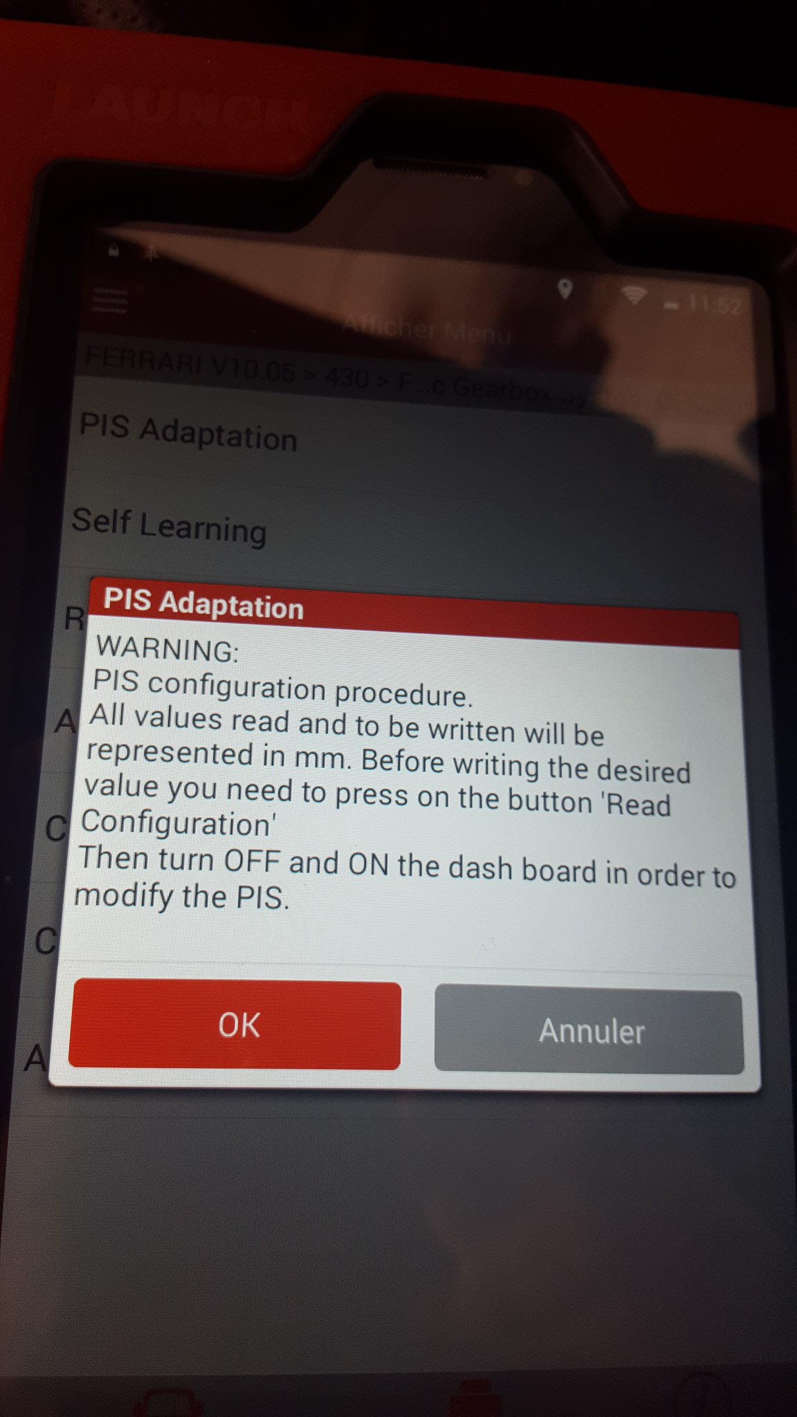

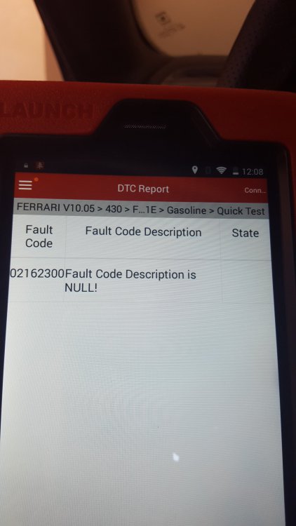

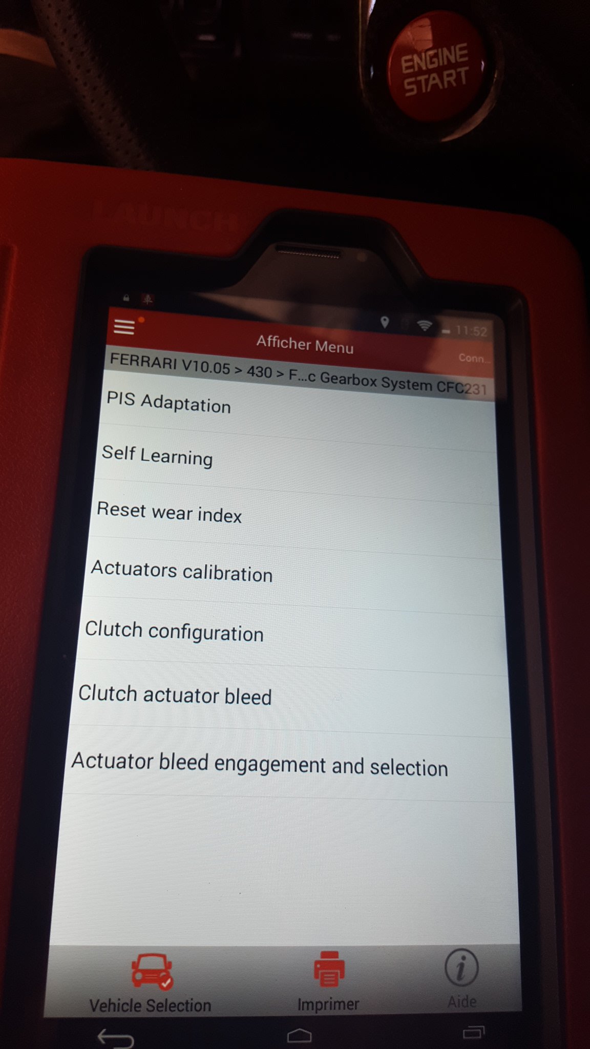

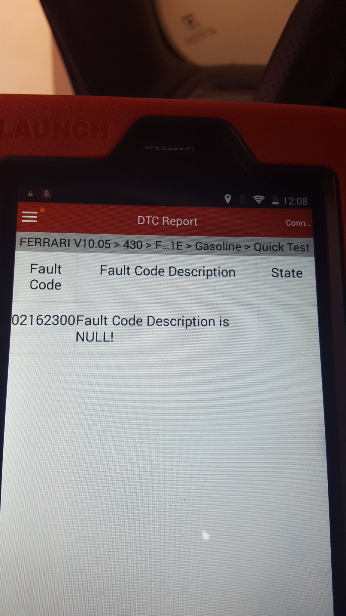

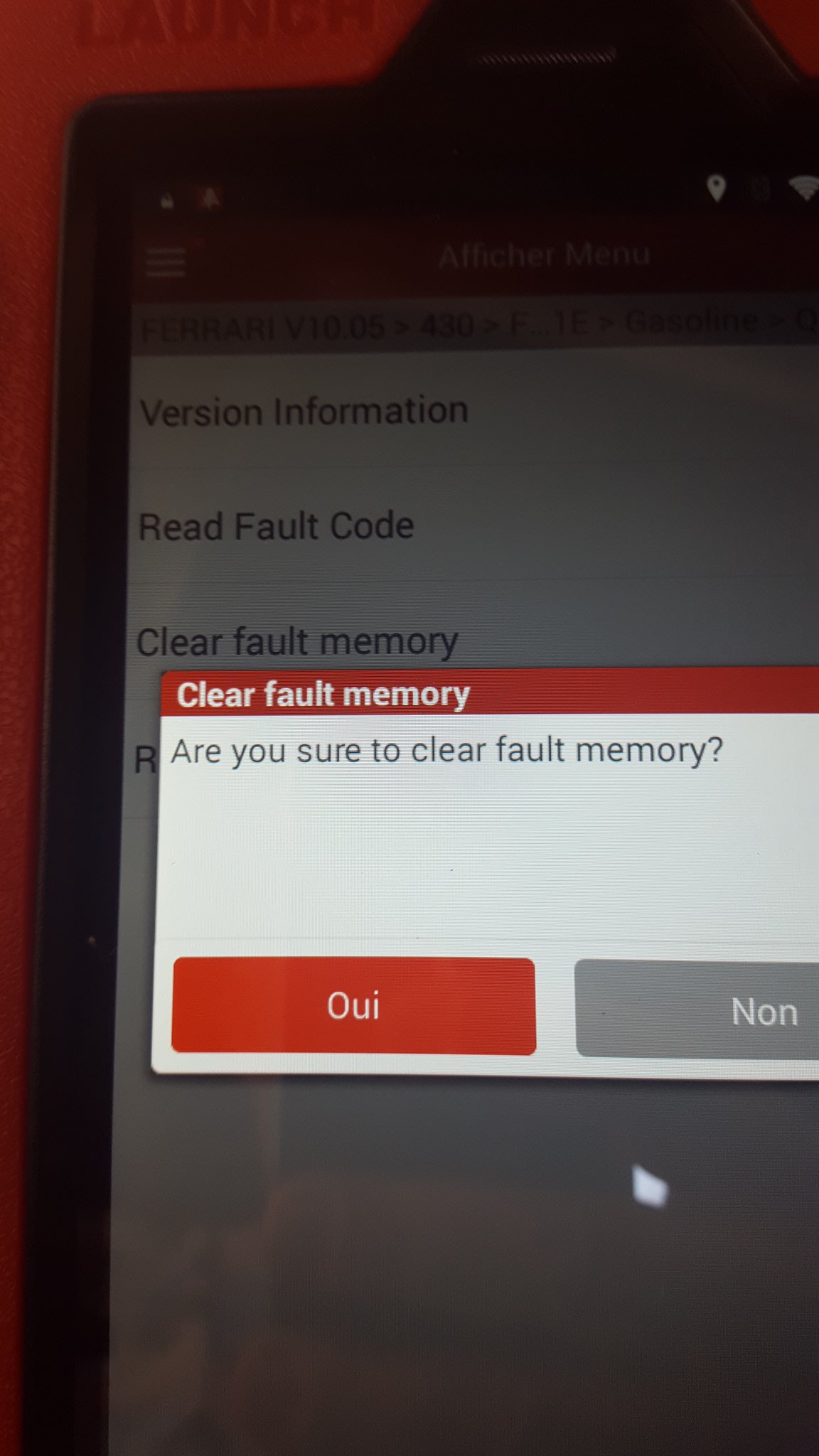

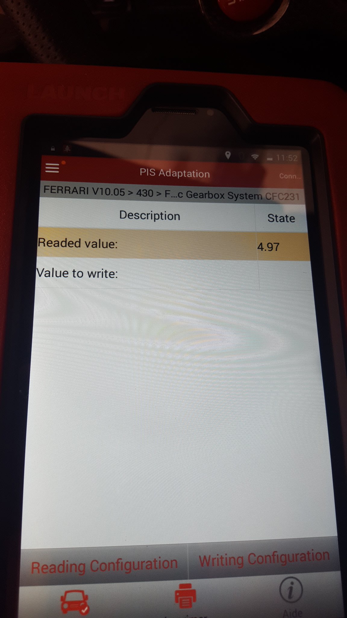

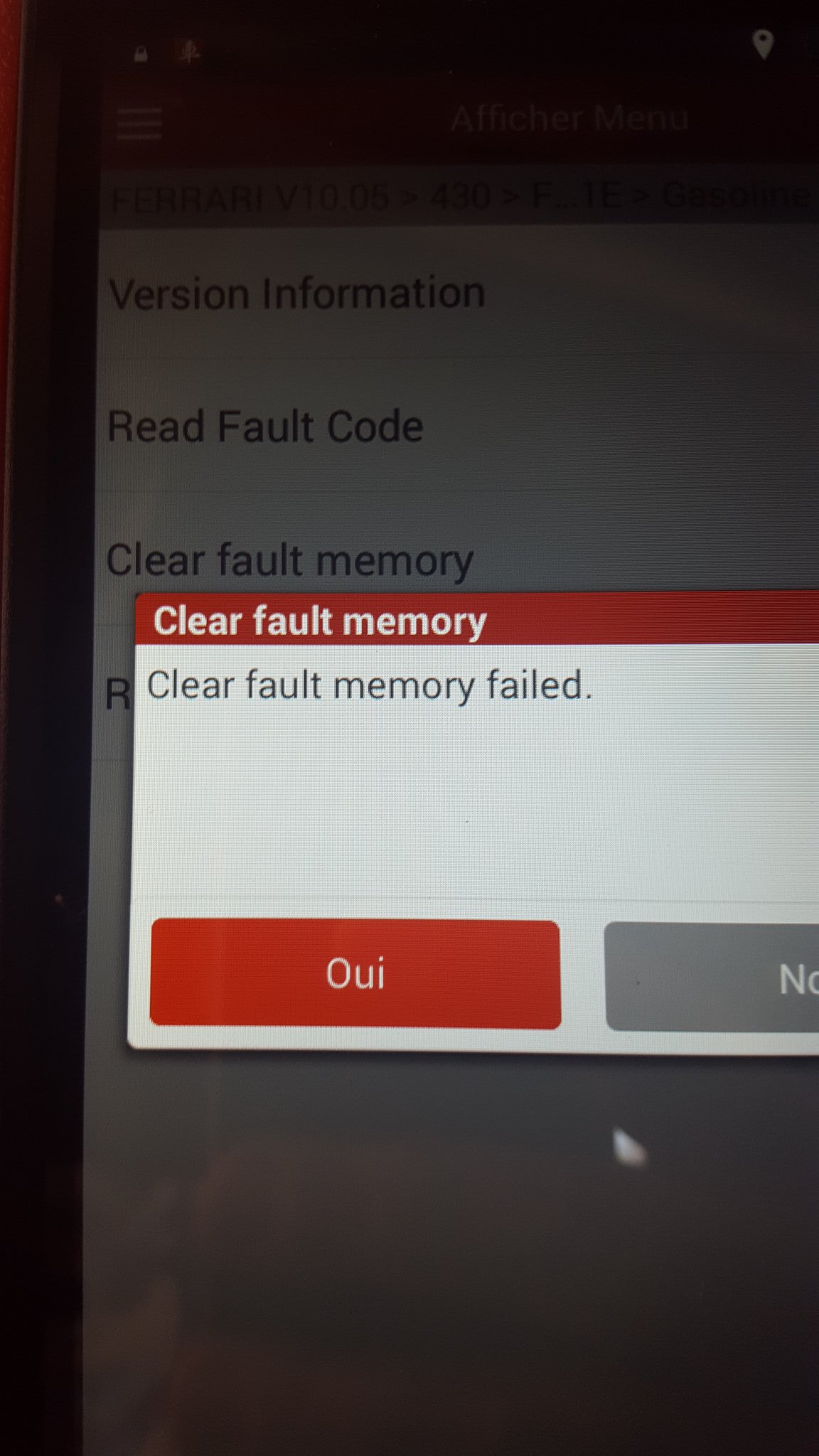

j'ai testé ce soir en rentrant :lol:, je vais appeler lundi la personne que j'ai eu au tel, car ca ne fait pas grand chose. Actuellement ayant un code défaut sur le E-diff, impossible à enlever. De plus les codes erreurs renvoyés  ne correspondent à rien. sinon ca ne permet pas de régler le pis, ne donne pas le taux d'usure de l'embrayage, etc... comme indiqué sur le site :o
je pense que ca va être retour à l’expéditeur :angry::angry:

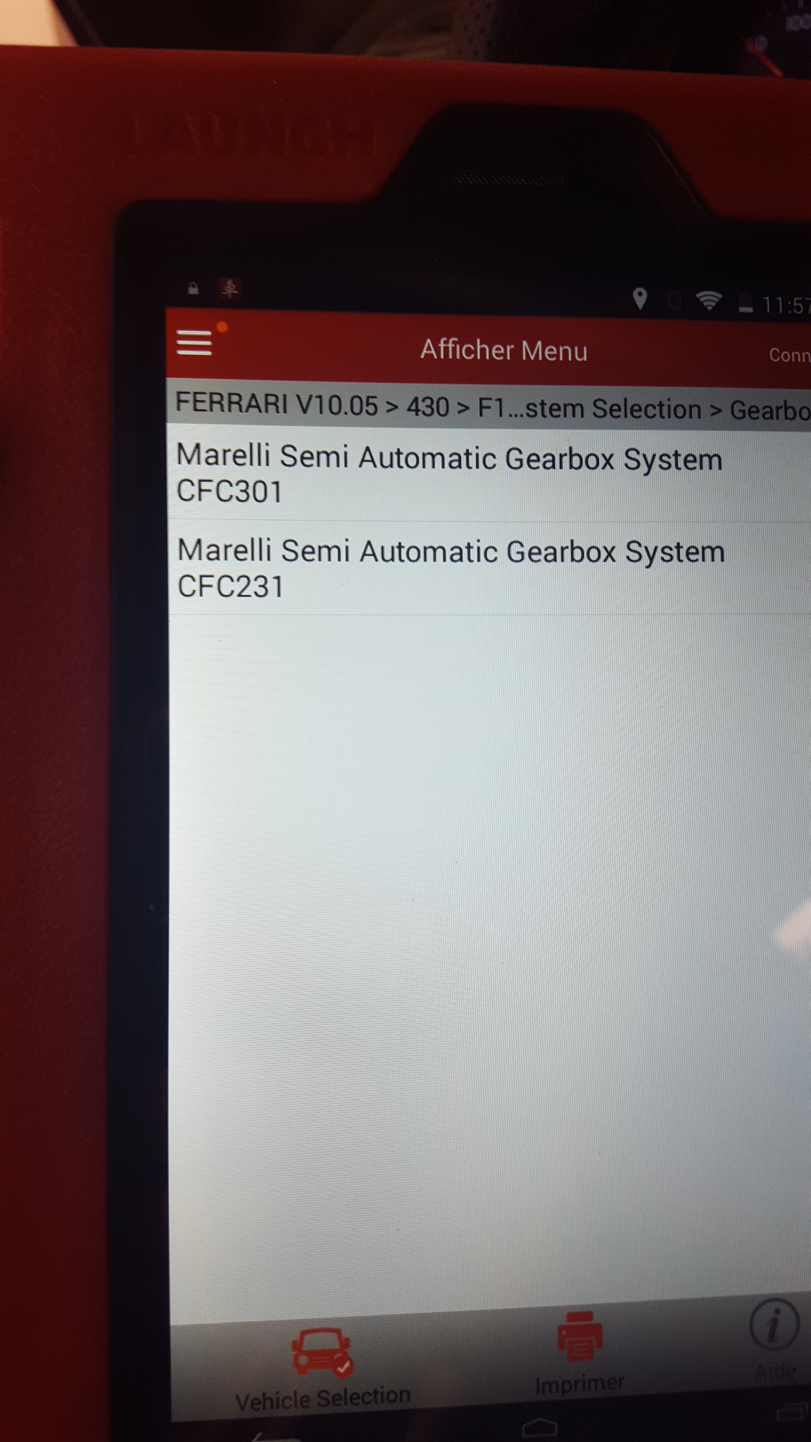

j'ai investigué ce matin car je trouvais bizarre que ca ne fasse pas ce que le gars me dit au tel. il y a un menu spéciale qui permet de faire des interventions il est assez complet, mais je n'ai pas voulu aller plus loin de peur de tout niquer. j'ai juste essayé de régler le pis, mais il y a un bug car il ne prend pas les décimales donc impossible de mettre par exemple 4.95
et il me sort un code erreur bizarre pour le E-diff
20160625_115240.jpg20160625_115255.jpg20160625_115245.jpg20160625_115742.jpg20160625_120850.jpg20160625_120906.jpg
je vais voir ca lundi
il y a 18 minutes, yoann a dit :
non ca ne marche pas avec 4.9 :angry:
Bein alors ou cette valise est une farce ou tu n'as pas saisi son fonctionnement
Vincent993
Question bête pour cette histoire de réglage du PIS. Ne s'agit-il pas tout simplement d'un problème de "." vs "," ?

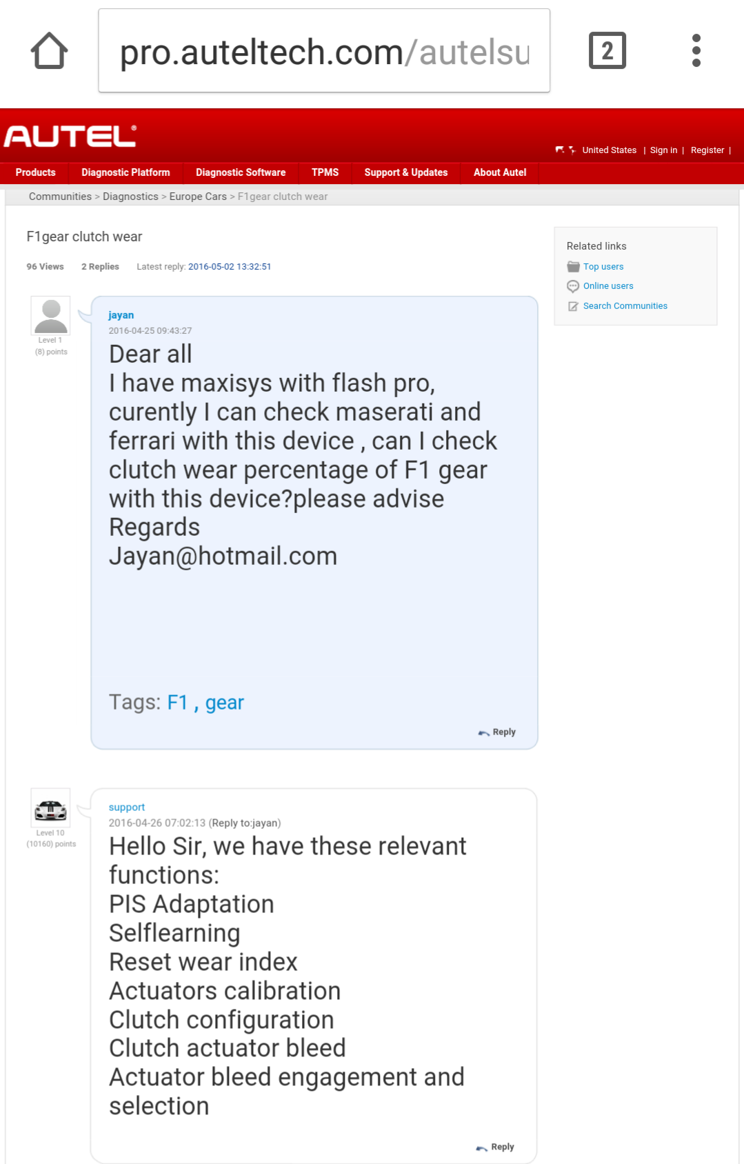

Si vraiment le Launch est une publicité mensongère jusque dans son software, je reste alors perplexe sur l'Autel qui prétend exactement pareil :
