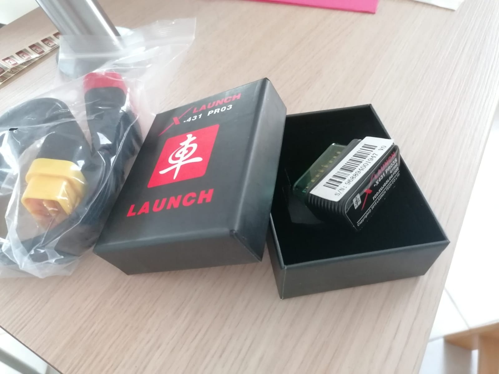

Est la Launch x431
Hier j'ai envoyé un message à Normal Guy Supercar un Texan sur youtube lui il utilise la Launch 431 voilà ce qu'il m'a dit: proI believe the Launch X431 can do all of that but you might need a TEXA system or better.  Those are quite expensive.

il y a une heure, audi1966 a dit :
A+

Au vu de mes recherches, vu tes besoins je partirais plutôt sur une Autel : minima MP808 (surtout pas MS ou MX) voir MK906BT, ça lira le PIS sans le modifier !
Ferrari 308 GTB
Il y a 11 heures, tifosi101 a dit :
J'ai une boîte manuelle alors le PIS c'est mon pied gauche 😅
Mais vu le prix avec en prime tous les constructeurs inclus, je ne fais pas le difficile et les services rendus sur différentes autos sont intéressants car bien plus puissant qu'un ELM327.
J'ai cru comprendre que pour le PIS sur Maserati c'est OK avec.
Par contre il faut trouver le courage d'envoyer 350 dollars "dans la nature" 😉
Les vidéos qui montrent tous les menus accessibles ne disent pas ce qui fonctionne ou pas ... 😁
Ce que tu décris c'est une interface bluetooth et une appli sur téléphone portable, perso je préfère un matériel dédié avec un PC portable semi durci genre Getac ou Panasonic Toughbook.
Vu les prix faut l'acheter d'occasion 😃
La vidéo c'est uniquement pour partager le numéro WhatsApp, pour qui veux lui acheter.
Car pour moitié prix du Launch X431 sur Aliexpress, il y a en prime absolument tous les constructeurs au lieu de 10.
Effectivement il n'y a pas de matériel dédié mais comme d'autres j'ai dédié un ancien smartphone ou une tablette Android et cela revient au même.
Je ne cherche absolument pas à démontrer que c'est LA solution mais pour un particulier qui entretien ses voitures c'est déjà très puissant car on communique avec tous les calculateurs. Par exemple, il permet de ne plus être aveugle face à un voyant airbag tant sur Ferrari que sur Renault et ça c'est déjà puissant.
Dans mon cas particulier, mon Launch a permis de voir les mêmes défauts que le Texa module supercar d'un pro. Je ne pouvais pas les voir avec un ELM327. Ça me convient.
Sur Porsche, on peut faire de nombreuses modifications en écriture tel que modifier l'assiette du Cayenne en suspension pilotée. C'est un Piwi, un VCDS mais avec parfois des manquements effectivement.
Je ne dit pas que c'est la valise OBD ultime mais je pense que cela pourrait déjà convenir pour des pros un peu "à l'ancienne".
Pour le pro qui veut être multimarques, au top des capacités et à jour, il n'a qu'à payer (tel que semble le faire très justement @F355QV70 ) puisqu'après tout c'est son business. Mais le coût doit être non négligeable.
