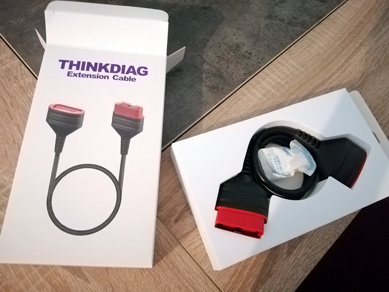

Il est vendu 125€ avec son petit cordon bien pratique, et surtout avec 2 ans de licence pour tous les logiciels!
Reçu 3 jours après (sans jamais avoir reçu le mail de confirmation de commande...): c'est bien emballé, ça fait pro et ça respire une certaine qualité!

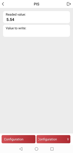

Je n'ai pas encore testé la manip à proprement parler, mais on peut régler son PIS:
Oui je sais, la valeur est dans les choux... pourquoi pensez-vous que je l'ai acheté? 😅

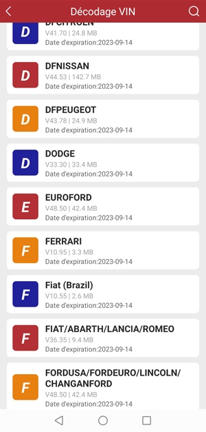

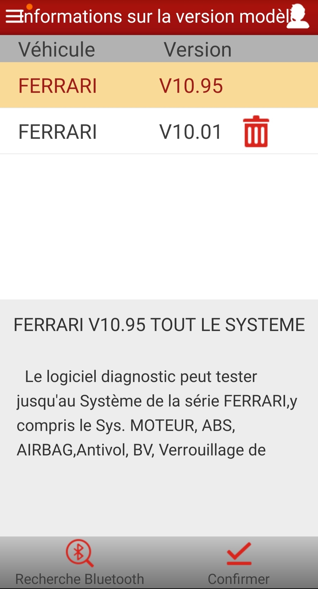

Merci pour ce retour @Elauqs 👍
Visiblement le logiciel Ferrari est le même que celui de Launch X431 vu la version :
