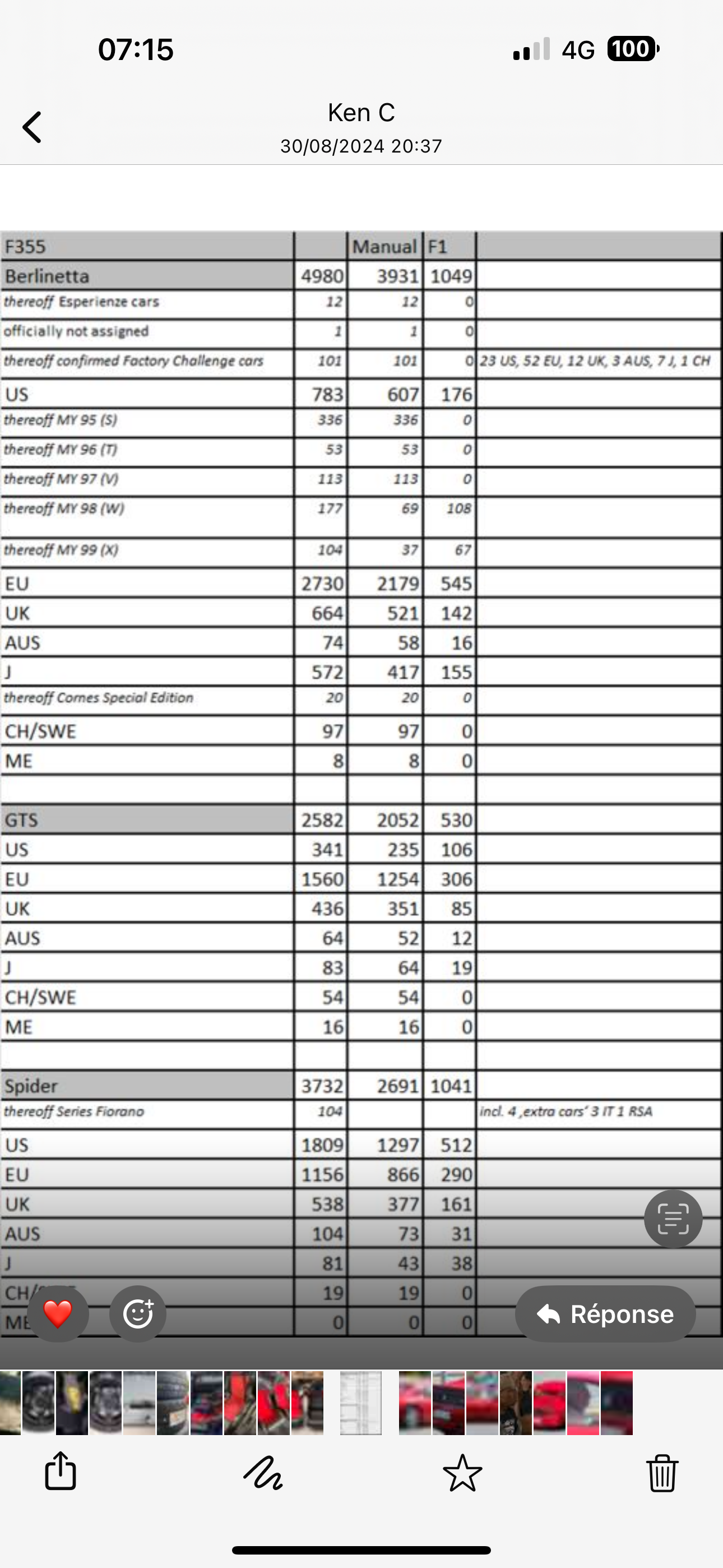

ferdi_
Un aperçu de sa production, la source semble fiable
Kit FHp
