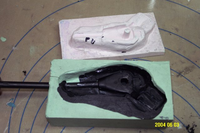

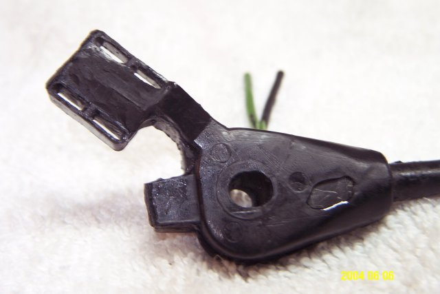

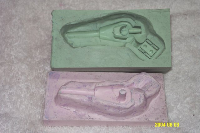

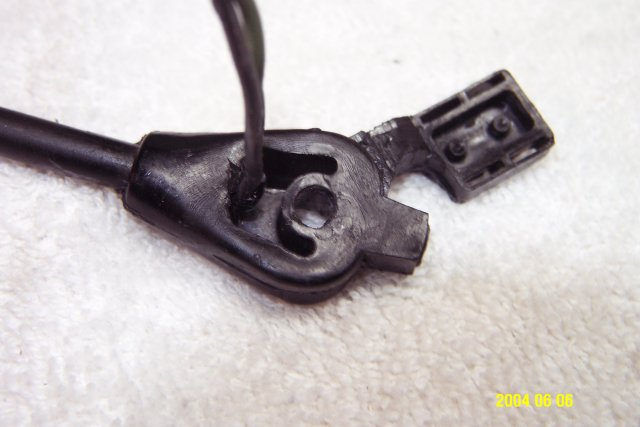

Je déterre...
Le mien ne va pas bien, il est prêt à se casser...
J'ai effectivement trouvé le sujet de Verell sur Ferrarichat :
https://www.ferrarichat.com/forum/threads/headlight-aka-column-cluster-switch-switch-stalk-repair.21548/
155$ la réparation, c'est correct...
J'ai envoyé un message à Verell, j'ai vu qu'il s' était connecté il y a 4 jours, donc il doit être encore vivant !... :ph34r:
J'espère en tout cas car sa réparation est parfaite.
Il indique effectivement que le démontage est "minutieux"... :o
La faiblesse vient de la longueur de la tige et de l'effort subit pour l'appel de phares sur le plastique de mauvaise qualité et trop faible qui enserre la tige...
Je pense que l'oxydation des contacts induit qu'on doit augmenter la pression pour faire contact.
Évidemment, les autos qui ne sortent pas la nuit, ceux qui ne font jamais d'appels de phare et ceux qui ne roulent pas beaucoup ne sont pas concernés par le problème.
Pour les autres, vu que le chat de la réparation date de 2004, il est temps de démonter votre commodo et de l'envoyer à Verell avant qu'il ne puisse plus faire cette réparation... :ph34r:
Je vous tiens informé du retour...

Verell va bien, il m'a répondu... :D
Voilà le moulage et la réparation qu'il effectue :
15826231547281663526998.jpg.321c6d9216a1f0e18538b2789723603a.jpg15826231835281221496037.jpg.6317f4af2e425cb06be036547e772ab4.jpg15826233104451593830590.jpg.dd5181cc356930f4c57eece12ff54778.jpg1582623451505833385267.jpg.439b1c3bcbe3f8d05b3108601993d670.jpg
