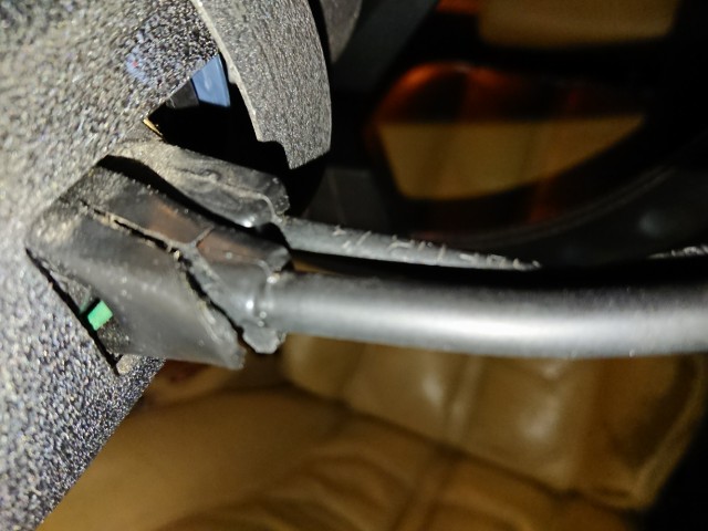

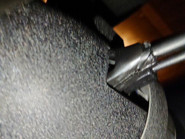

Le 25/02/2020 à 10:41, RedDreams a dit :
Et ça, c'est le mien... :(DSC_1401_copy_640x480.JPG.f8e870877ac782c6bf7053ab715edf1f.JPGDSC_1404-2_copy_640x480.JPG.fe53181edd4db64446dbe91435510e14.JPG
J'ai dépassé le stade de la fissure...
Il manque même un petit morceau en dessous...
Je peux tenter le collage avant de commander la pièce, car de toute façon, le démontage est obligatoire...
Actualisation du prix chez Autoricambi Epoca : 98€ pour la pièce en plastique
298€ pour le comodo complet, mais je pense qu'il est chromé, or sur les QV, c'est noir...
Je pense ne commander que la pièce en plastique, j'attends la précision sur la TVA et le port qui ne doit pas être très élevé...
Modifié par RedDreams

tu peux essayer de le recoller avec la loctite  , tu ne risque rien . elle est fluide mais pas trop , juste assez pour ce genre de travail  , il y en a en magasin de bricolage .
tu rempli la fissure de colle puis tu resserre l'ensemble avec une petite pince étaux ou un serre joint ,( prise totale en moins de 2 heures ; cette colle permet aussi de completer les partie manquantes .

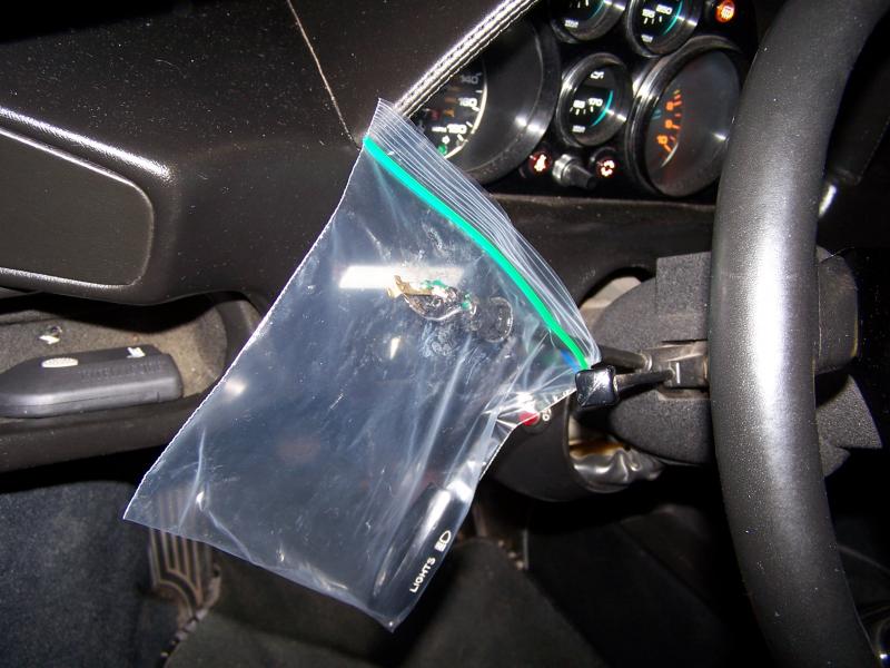

Une astuce sur Fchat pour éviter de perdre la bille et le petit ressort... ;)
Pas encore trouvé une photo des contacts du comodo sur la partie cassée...
Citation
j'ai zippé un sac plastique sur la tige et je l'ai essayé. Le bouton de l'interrupteur s'est bien détaché et la bille d'acier a été prise. Le ressort est resté en place, ce qui est bien. Il s'avère que le plomb sur le dessous s'est détaché. Une quinzaine de minutes ce soir avec mon équipement de soudure et elle sera de retour aux affaires. Sur les photos ci-dessus, vous verrez également un morceau de carte ou de papier entre les contacts. Non seulement c'est génial pour toute soudure de dessus que vous pourriez avoir besoin de faire, mais cela cassera le circuit pendant que vous travaillez, empêchant les cosses de phare de rebondir de haut en bas;)
Pour ceux d'entre vous qui ont besoin de le faire, suivez les conseils ci-dessus pour renoncer aux outils de retrait du commutateur. Saisissez la tige d'une main et tirez tout droit sur l'interrupteur (avec le sac au-dessus et l'interrupteur en position "arrêt"). Avec un peu de tremblements, le mien est venu tout de suite. Il ne vaut pas la peine de mâcher les pièces en plastique avec des leviers métalliques. Ce sera formidable d'avoir une autre fonctionnalité simple mais essentielle restaurée. Au remontage, je vais déposer une petite tache de silicone sur la bille, pour limiter l'usure dans les années à venir.
On voit la bille récupérée au fond du sac !... ;)
