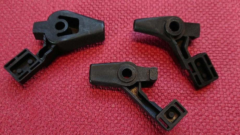

Cet après-midi petite séance de bricolage.
J'ai réasemblé le comodo que David nous avait gentiment prêté pour servir de base pour la prise des empreintes.
Le remontage n'a pas posé de problème particulier sauf que lors des essais le levier des essuies glace que j'avais recollé à l'epoxy n'a pas tenu . (çà se comprend car il était vraiment triste).
Donc redémontage et mise en place d'une des pièces refaite par alhvanico : la réalisation est vraiment parfaite, c'est du plug and play.
Nota : pour éviter de recasser ces pièces ( phares et essuie glace) ne pas hésiter à recouper légèrement les ressorts qui permettent le rappel des leviers dans le sens longitudinal (appel de phare et lave glace) car j'ai remarqué que ceux ci sont trop long et très rigides ce qui provoque une forte contrainte dans le levier lors de l'activation de ces fonctions et provoque la rupture de l'articulation en plastique.
D'origine , ils dépassent de 3 MM de la pièce, je les ai réduit à 1mm., ça ne change rien au fonctionnement du comodo mais permet de soulager le mécanisme.
Aller à vous de jouer maintenant...
Si besoin d'autres infos n'hésitez pas.

Et c'est là que des photos auraient été bien utiles... 😞

Dommage, c'est si simple avec un téléphone, et plus explicite et rapide qu'un topo...
En plus tu peux poster directement les étapes sur le forum depuis ton téléphone pendant que tu les montes, vu que tu es membre... 😉
ah mince ta réparation était tellement belle , apres quelques finitions avant prise de moulage cela ne se voyait plus..du coup je n'ai pas osé les changer. Bon tu as fait le travail ! merci

Ben oui, moi-même je ne retrouvais pas trace de mon intervention.
Mais il était aussi vraiment en mauvais état ( cassé en 4 morceaux) ce reassemblage qui a permit la prise de l'empreinte est déjà une grande victoire.

Le bouton rotatif n'a pas été reproduit
Ferrari 308 GT4
alexandre nico
Aie !!Dommage c 'est celui-ci qu 'il me fallait !!!Ceci dit le bras uniquement avec l embout qui va s 'insérer dans le comodo a été reproduit ?Cette pièce m 'intéresserait ?

Non juste les pièces sur la photo de Reddreams ont êtés refaites
