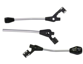

Non en fait je n ai pas de comodo ?? Juste j ai fais passer l informaton que l on peut trouver ces pièces sur le site autoricambidepoca pour les supports du comodo.. Photo ci jointe c est ces pièces ?

j'ai fait les pieds de comodo pour pouvoir réparer les originaux. c'est toujours moins couteux que de les remplacer. a ta disposition.

J ai vu ton message au sujet des bras de comodo pour une 308 GT4 ! La catastrophe ! Le mien a cédé !! Le bras" contacteur phares " à l intérieur de la colonne de direction ! Est ce que tu fabriques cette pièce ?? De plus, normalement on doit dévisser le moyeu central du volant ??

Le bras n'est pas à l'intérieur de la colonne de direction mais à l'intérieur de la pièce en plastique qui a cédé et qui est justement refabriquée par @ahvlanico...
Comme tu m'as l'air d'avoir 2 mains gauches (Si tu es droitier...) tu devrais faire réparer ça par un pro, mais faudra lui fournir la pièce pour démonter le volant s'il n'est pas specialiste en Ferrari...

Tu vas recevoir le kit sous peu.
Après ça il faut faire un démontage méthodique pour ne rien perdre.
Il faut ensuite coller le bras a son nouveau pied en plastique puis tout remonter.
