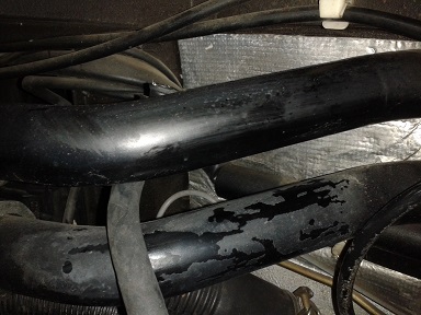

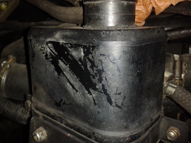

Glyde 1 813 Signaler ce message Posté(e) le 4 janvier 2016 Bonjour Tous, Je rencontre une délicatesse dans le compartiment moteur de mon auto. J'avais déjà repéré cette caractéristique auparavant, mais je m'étais dit que le jour où je dépose le groupe moteur, j'envisagerai la restauration du compartiment. En effet je soupçonne le fait qu'une cire de protection ait été vaporisée dans les années 2000 sur le moteur ce qui à l'époque se faisait couramment et donnait un bel aspect à la mécanique. Or cette cire a bien mal vieillie, et je souhaite l'enlever, mon problème est que seul mon ongle arrive à en venir à bout. J'aimerai savoir quand vous rencontrez ce genre de détail, s'il existe où pas un produit adapté pour enlever et nettoyer cette cire. Merci de vos réponses. Des photos assez explicites : Citer Il faut toujours croire en ses rêves...Ma présentation : http://www.ferrarista.fr/forum-ferrari/index.php/topic/6355-passion-rouge-depuis-toujours/ Partager ce message Lien à poster Partager sur d’autres sites

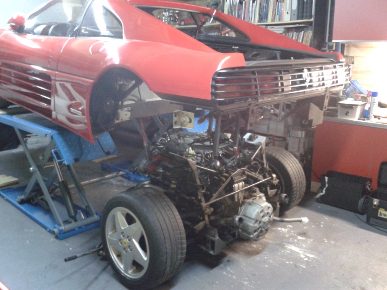

Glyde 1 813 Signaler ce message Posté(e) le 4 janvier 2016 Oui j'y avais pensé mais l'auto est sur un pont dans mon garage et là, question karcher.................. Mais comme je n'avais pas précisé, de même il n'y a plus de groupe moteur en place Citer Il faut toujours croire en ses rêves...Ma présentation : http://www.ferrarista.fr/forum-ferrari/index.php/topic/6355-passion-rouge-depuis-toujours/ Partager ce message Lien à poster Partager sur d’autres sites

Glyde 1 813 Signaler ce message Posté(e) le 4 janvier 2016 il y a une heure, Black power a dit : Salut essaie tout simplement avec du WD40 ou détachant goudron carrosserie ça devrai fonctionner C'est ce que j'ai tenté en dernier recours avant de poster cette question stupide. J'ai aussi testé quelques nettoyants moteur, laine d'acier 000, dégoudronnant, acétone, white, essence, etc... L'eau chaude ne fera que déplacer la cire ramollie, elle ne l'enlèvera pas complètement, le dé-paraffinant n'est plus disponible dans le commerce et interdit sur les autos neuves donc on en trouve plus et je doute qu'il agisse sur une cire trop ancienne. Je repose donc la question aux pro du détalling, svp... Citer Il faut toujours croire en ses rêves...Ma présentation : http://www.ferrarista.fr/forum-ferrari/index.php/topic/6355-passion-rouge-depuis-toujours/ Partager ce message Lien à poster Partager sur d’autres sites
