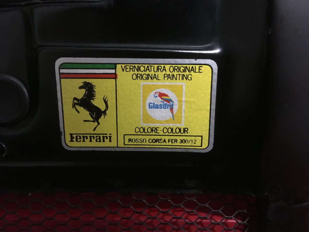

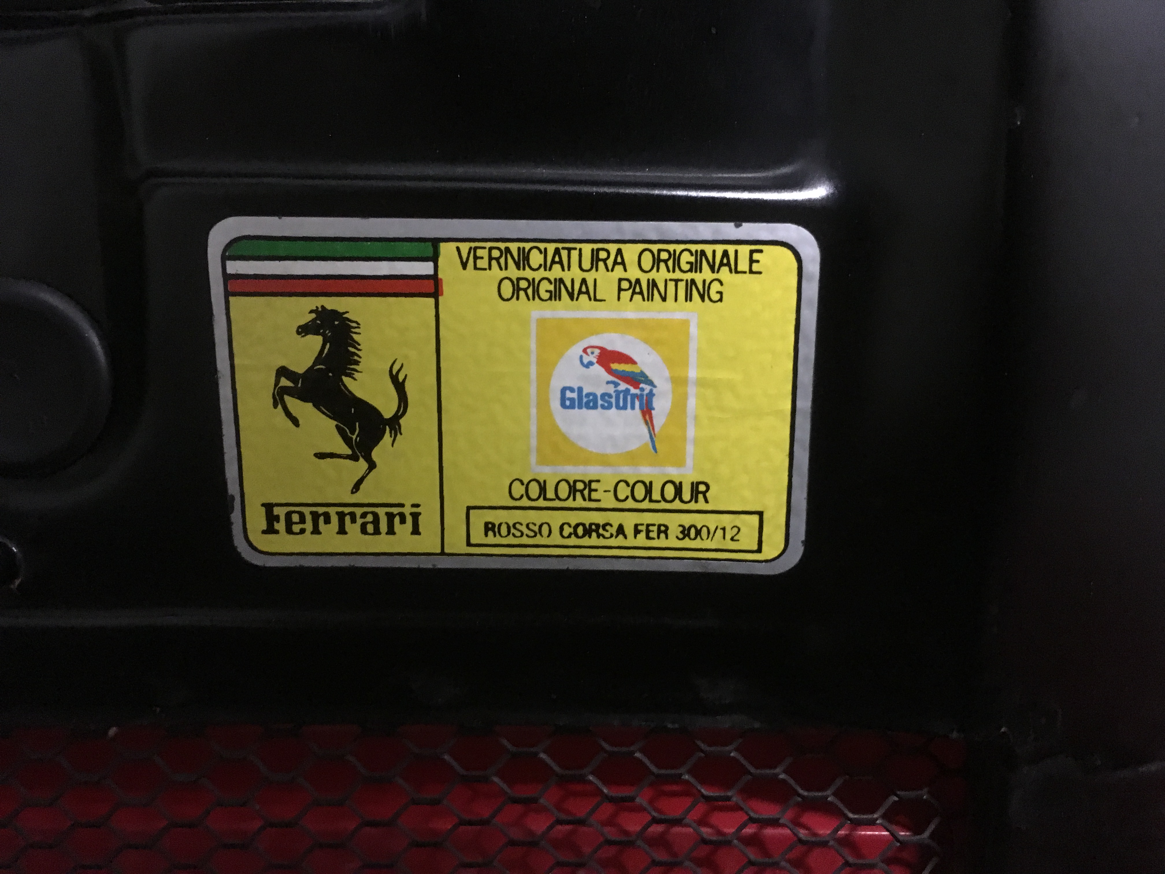

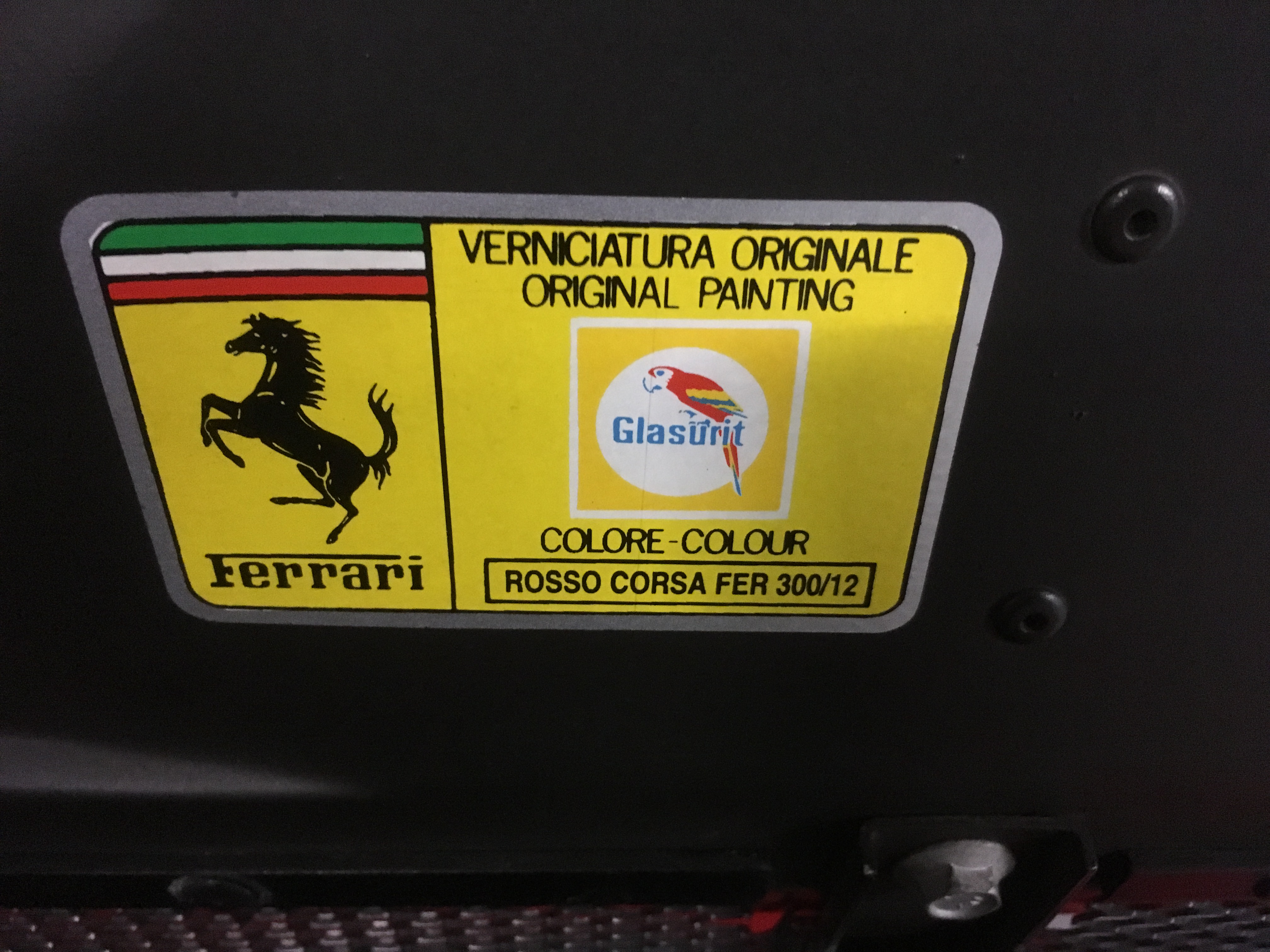

pourrais-tu me donner les refs de peinture de tes deux autos stp ? ;)

Pour les couleurs. Rosso corsa FER 300/12

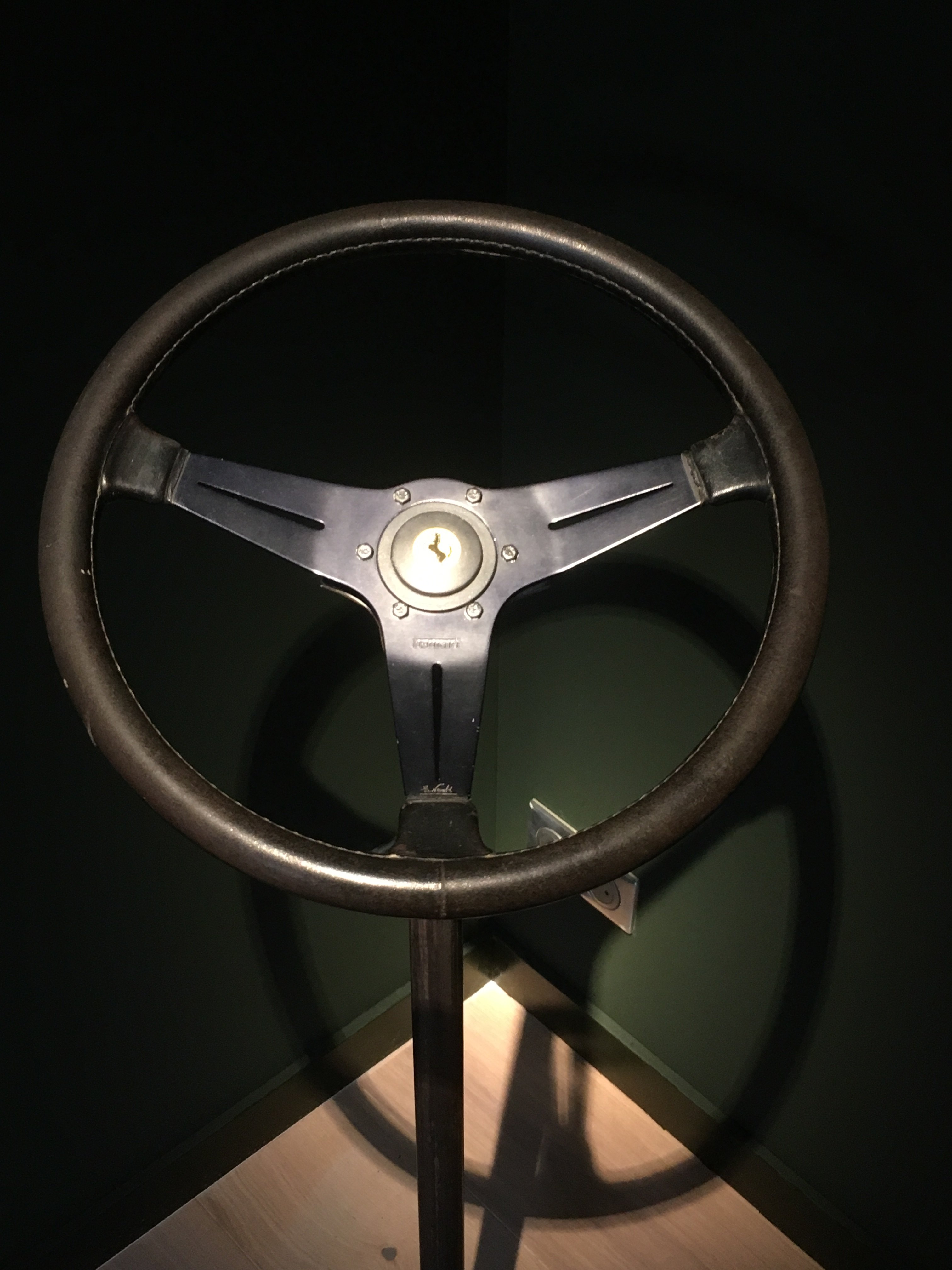

Pour la direction assistée c'est celle là.

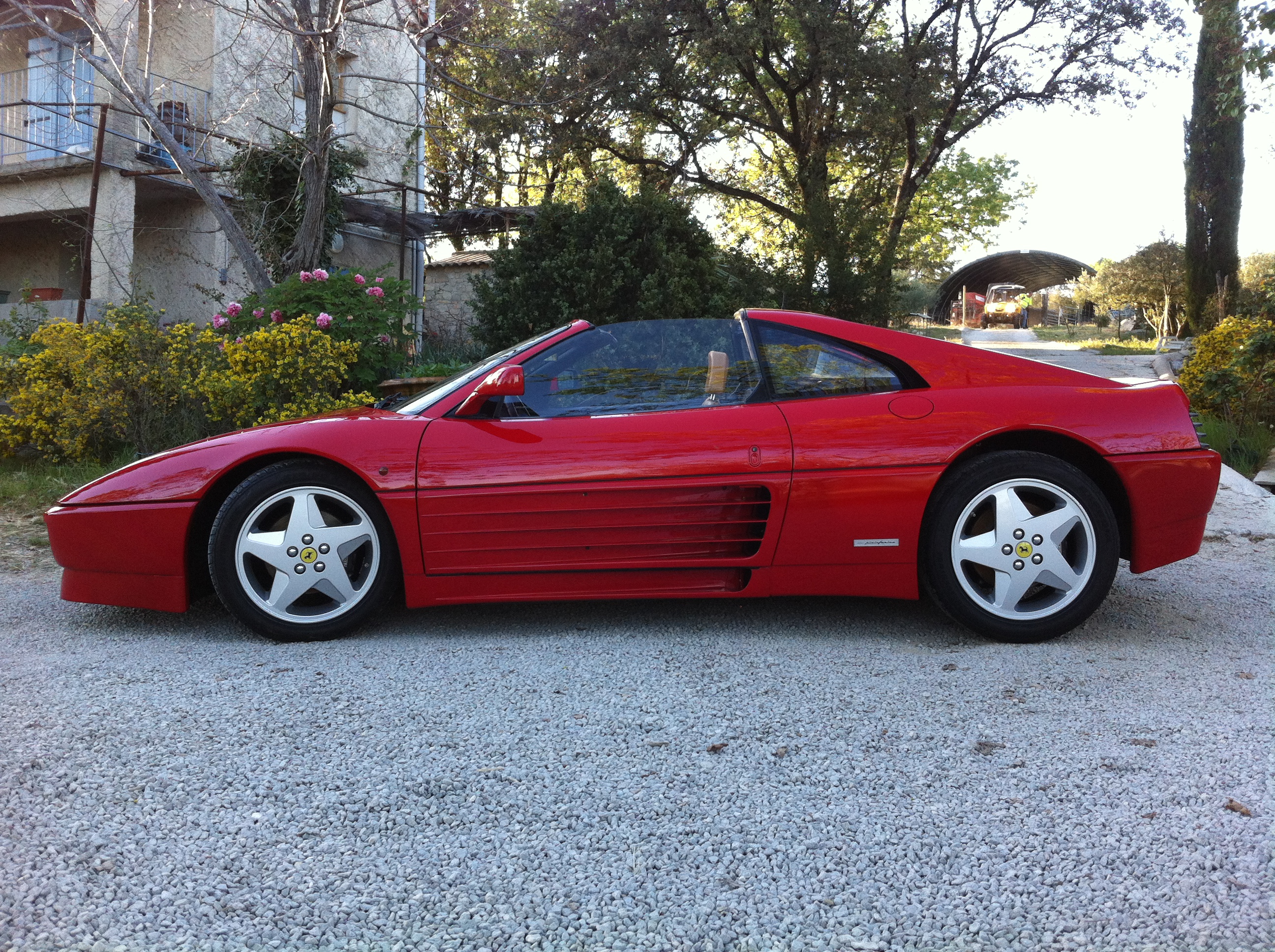

La hauteur de caisse de ta 348 n est pas bonne, donc par csq ta géo non plus !
Ferrari 512 TR
Mika 348
Il y a 7 heures, Trois cinquante cinq a dit :
La tu m'intéresse.
Tu parles de laquelle? La 348 je suppose?
A quoi tu vois que la hauteur de caisse n'est pas bonne? L'avant est trop haut c'est ça?
qu'est ce qui a pu conduire à ce que cette auto est une hauteur de caisse non adapté?
Je la dépose en révision ce soir et c'est au programme. Tu peux me donner plus d'infos?
merci
Ferrari F12 Berlinetta

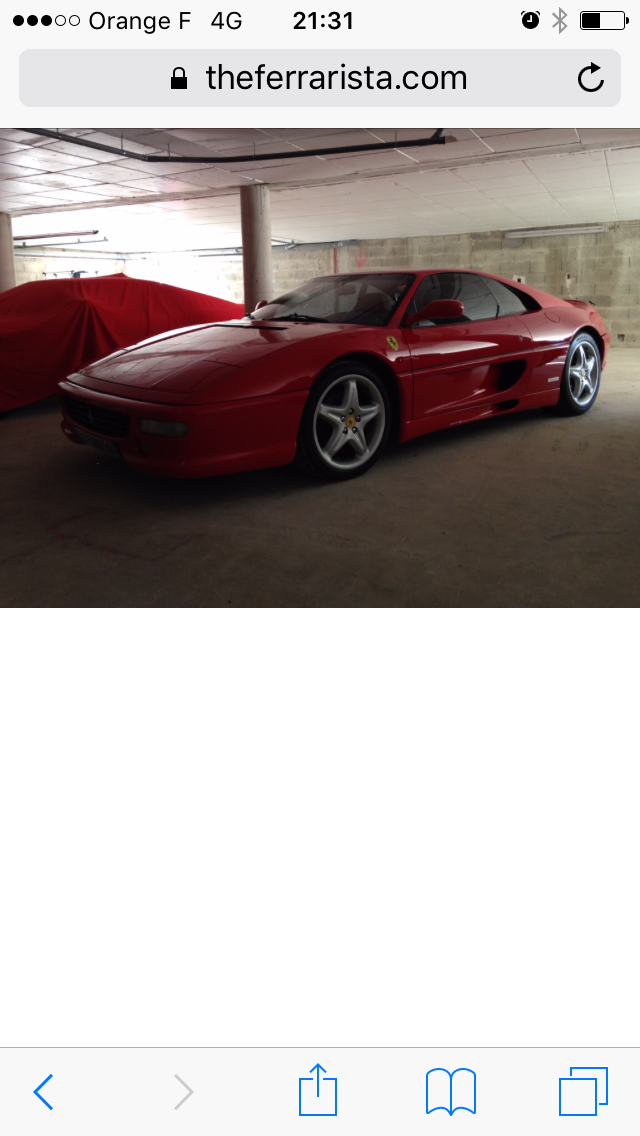

Ta hauteur de caisse n est pas celle d origine, visuellement c est très net , il a une différence trop imortante entre ta plonge à l avant et ton train arrière...Tu ne devrais avoir que 20 mm d écart entre l avant et l arrière.
Il est évident qu à la vue des photos de profil, tu as bien davantage, surtout en observant ton train arrière qui semble sur-elevé !
Jettes un oeil ici ;) :

Merci beaucoup. Je suis chez Noel RACING. Je vais lui en parler de suite. Compte rendu dans une semaine après révision, merci
kitcar
tu m étonnes trop haute de l arrière c est abusé ;)
