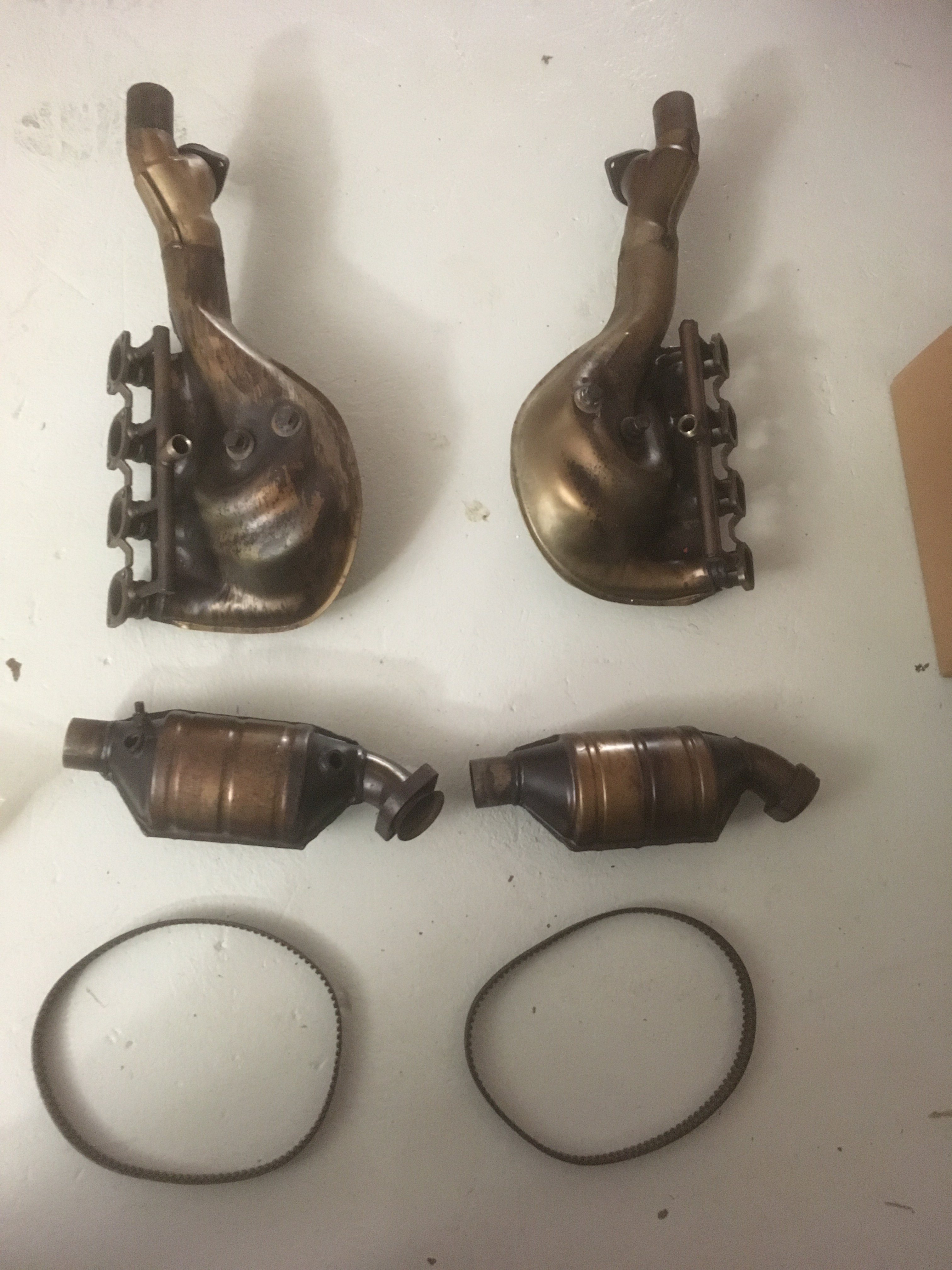

Le gauche etait vide, donc remplacé par 2 cats 200 cells

J'ai changé les collecteur de la 430 , rien de particulier juste par plaisir au départ et pourtant au demontage 1 sur 2 hs avec de la poudre qui s'échappe du collecteur

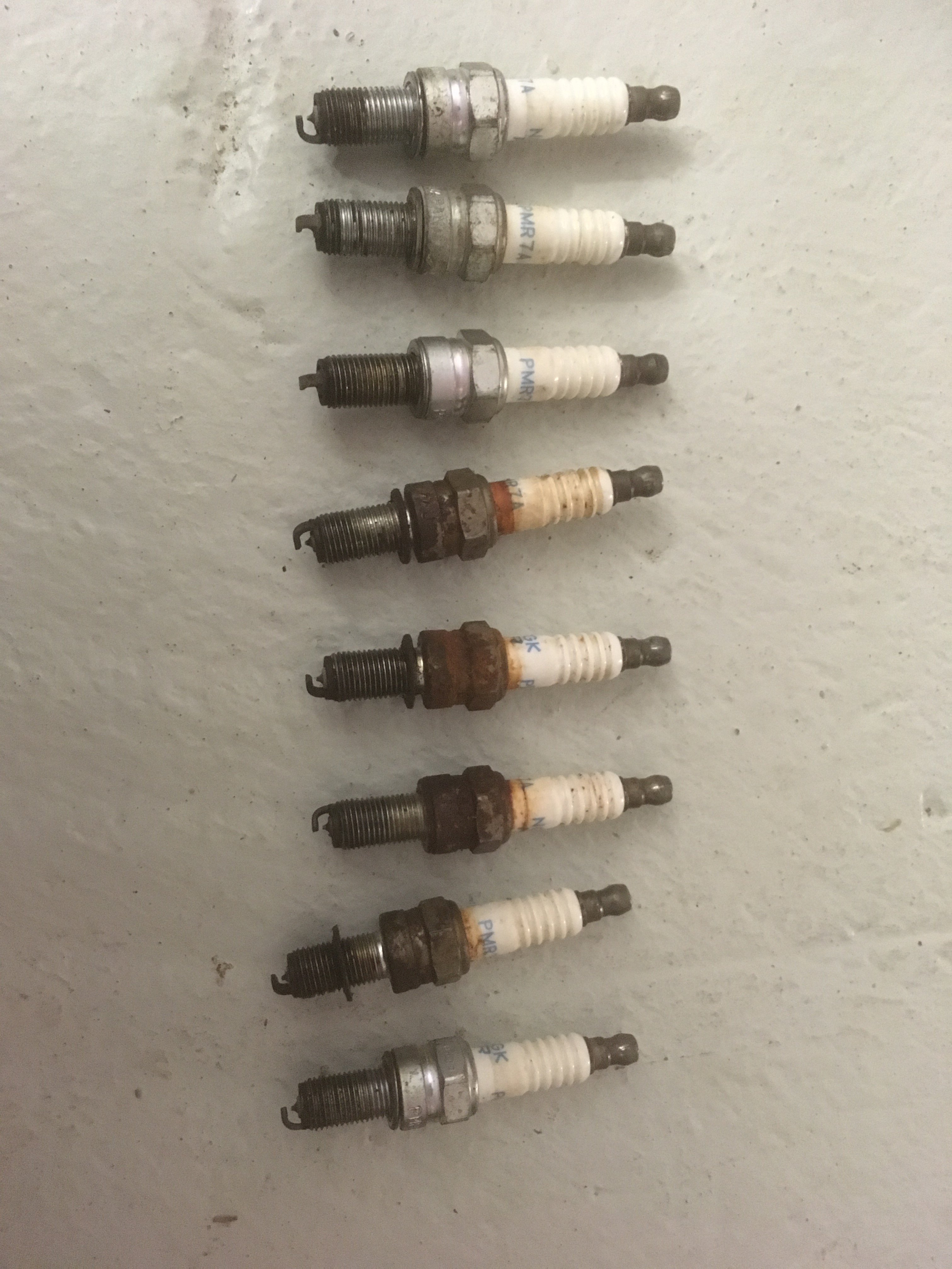

Regardez les bougies qui ont étés changées. Dernière GR chez ferrari en 2014 (15000km entre les 2 GR) on dirait que 4 seulement ont été changées. IMG_2365.thumb.JPG.ec3529bd32ce2360a35b3ae4bd2c8094.JPG

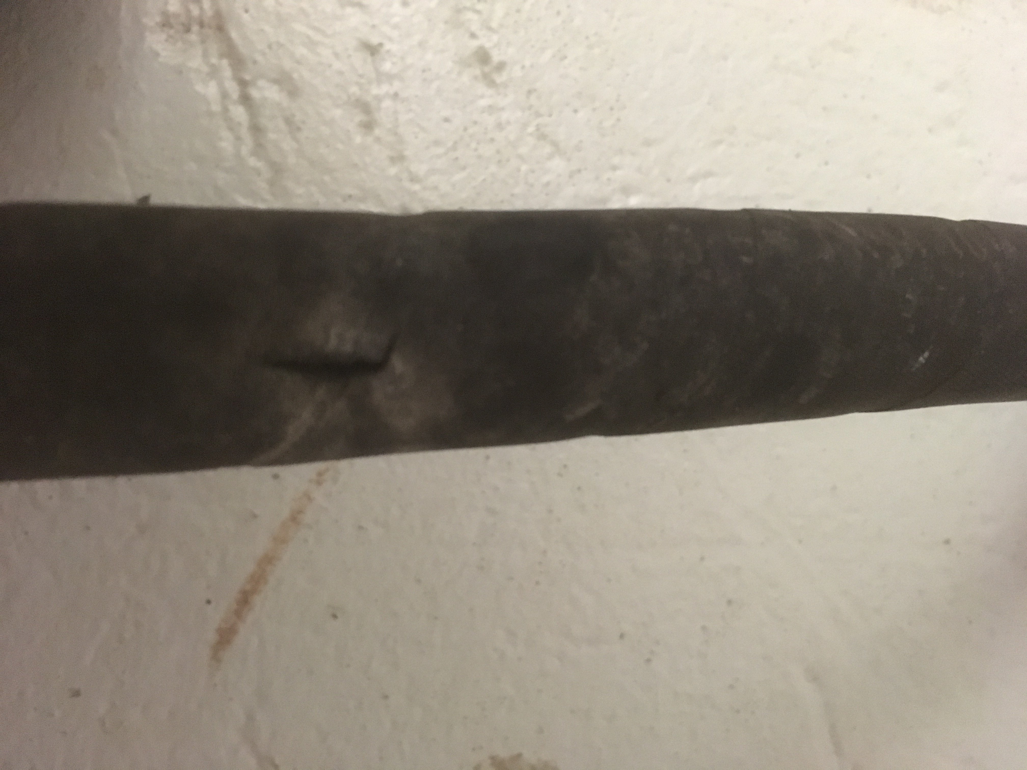

voici la durite qui fuyait. À mon avis pas changées non plus lors de la dernière GR et très dure à atteindre sans bouger le moteur.
 le lot( que je garde) (collecteur + cata ) changé en tubi.

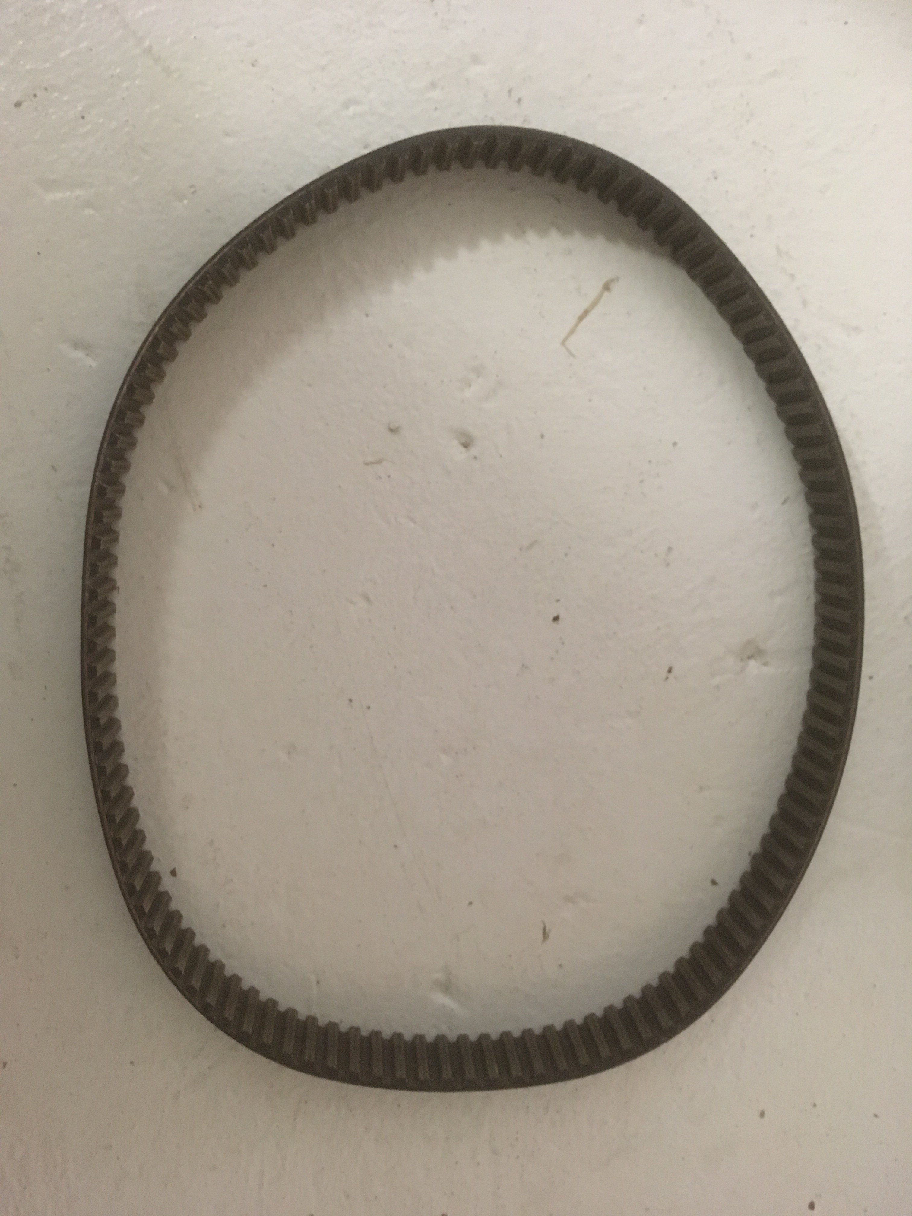

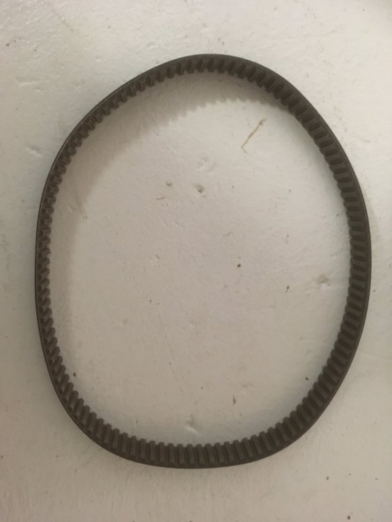

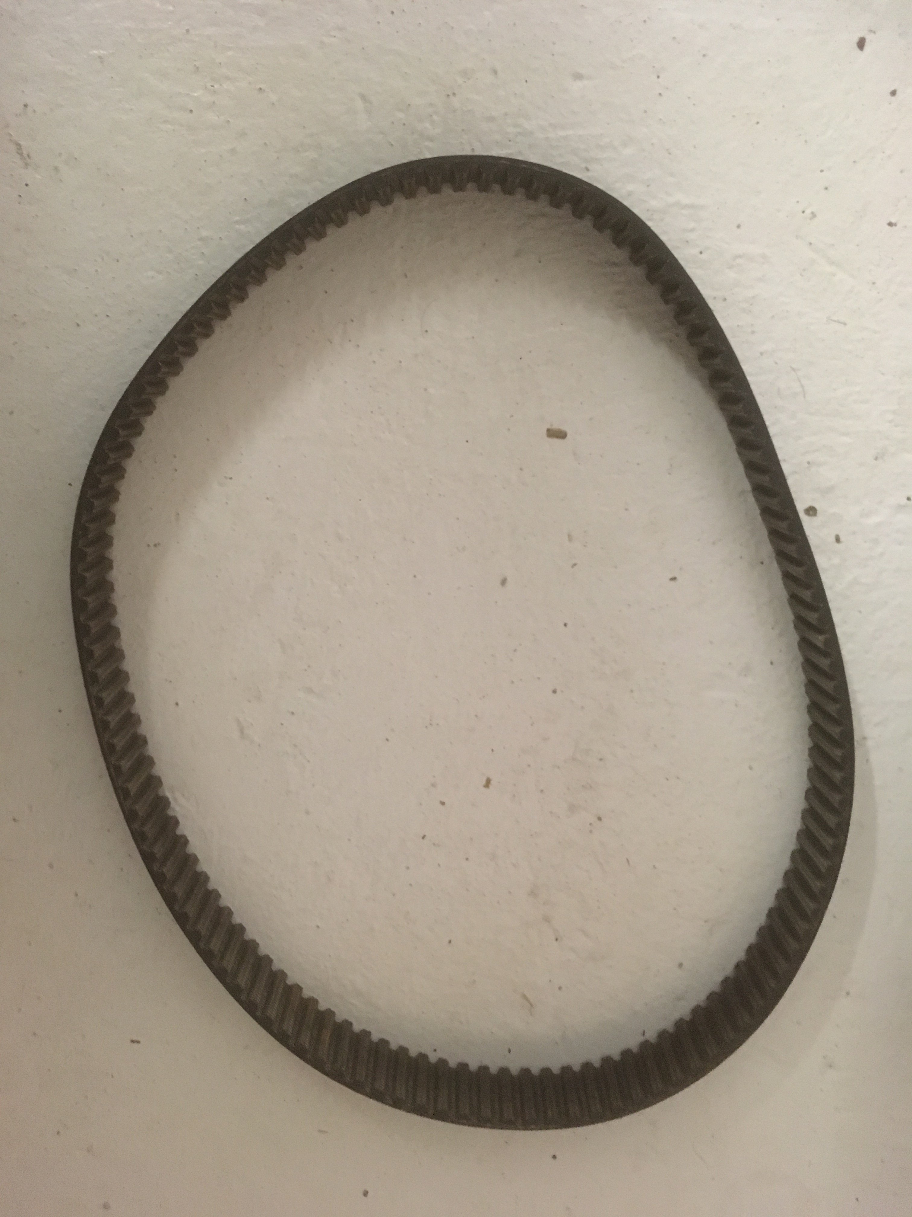

les anciennes courroies . On dirait qu'elles sont neuves.
IMG_2366.thumb.JPG.23fec6ad6305e5d98c41103879403152.JPGIMG_2367.thumb.JPG.1c96b69da0bd1aa61c59a1d75827df6d.JPG

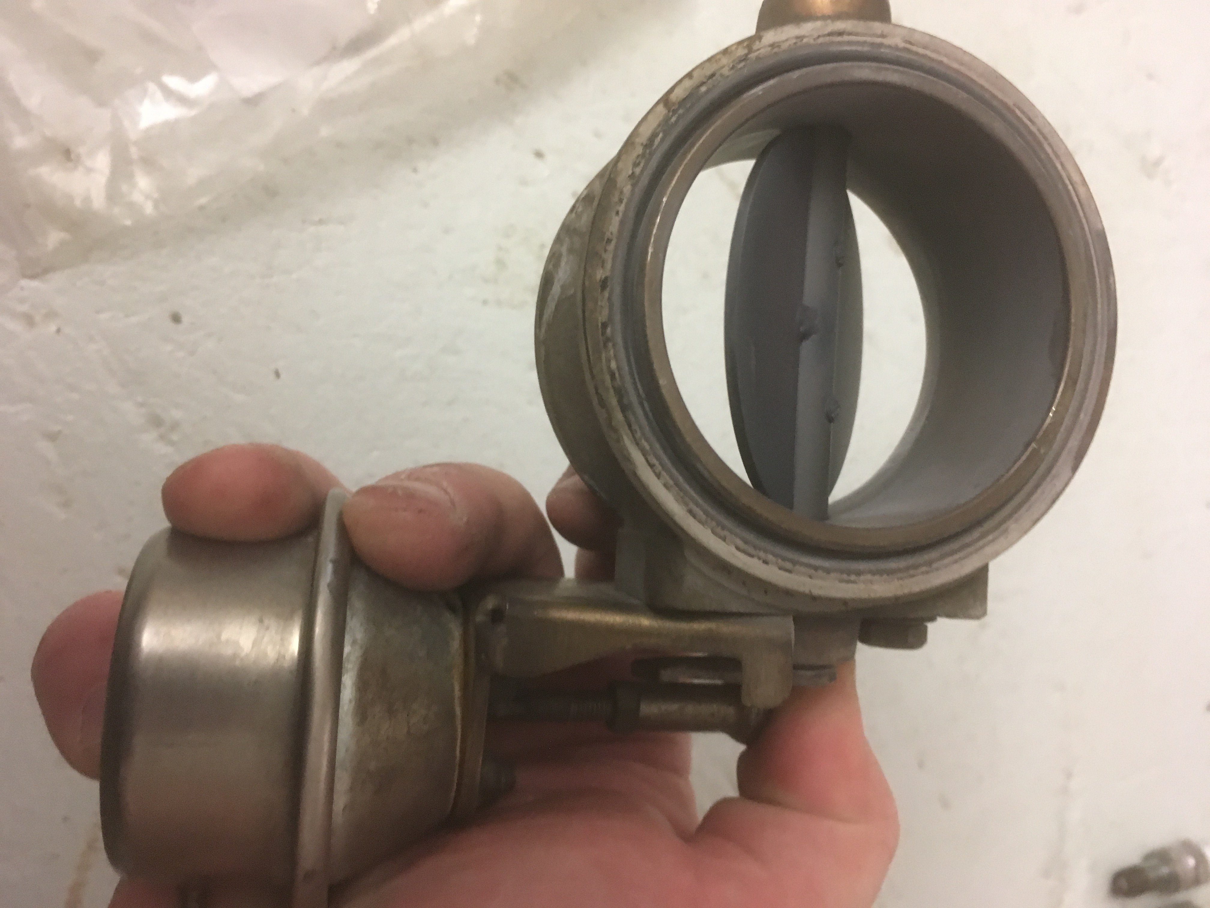

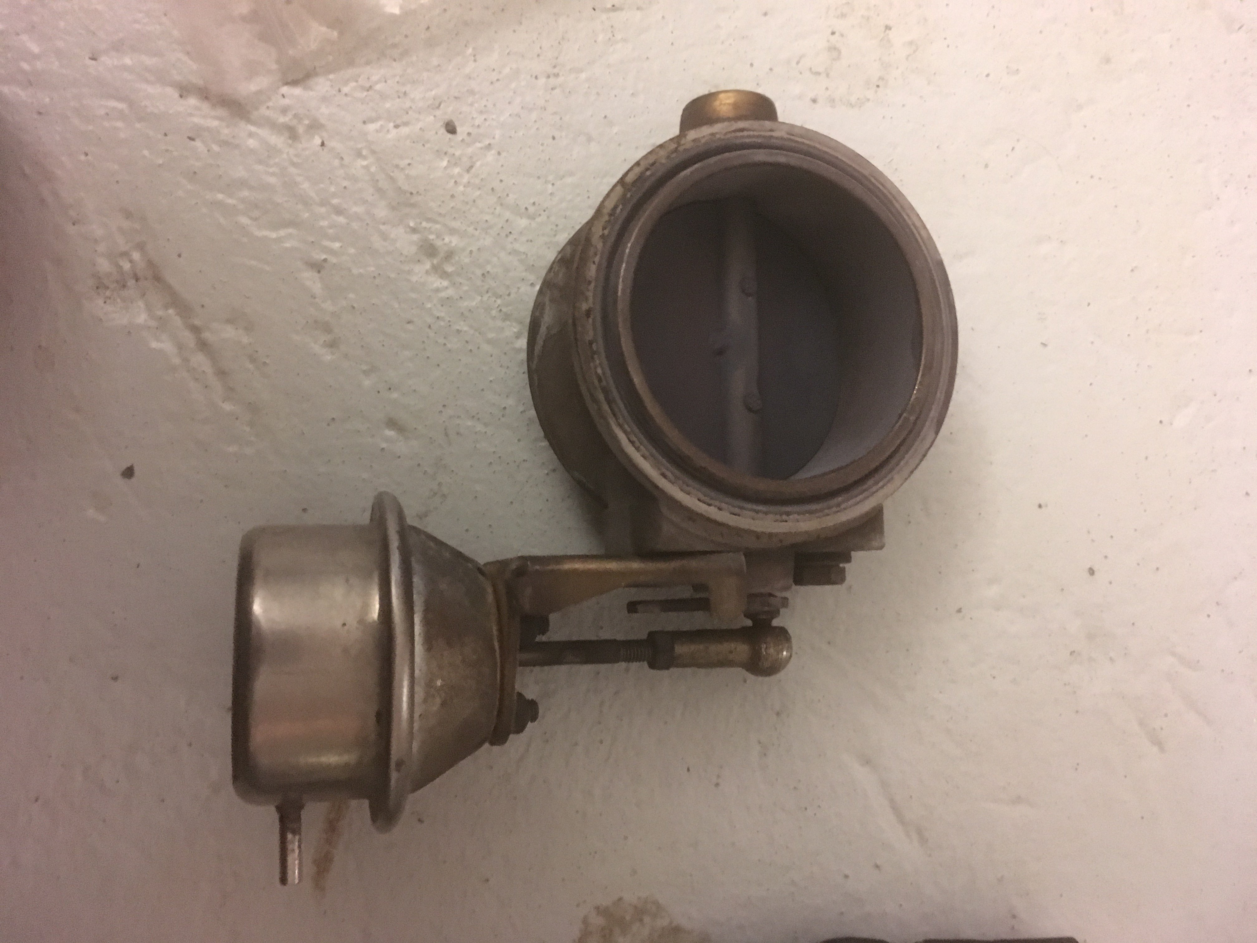

petite question: il m'a retiré cette pièce qui est un clapet permettant de libérer les gaz quand on monte dabs les tours. Y a t'il une contre indication mécanique a le retirer? À mon avis c'est purement normatif pour le son à bas régime et peu être la pollution. Merci :)
IMG_2370.thumb.JPG.658df13117608b16c1c982189c4923b2.JPGIMG_2371.thumb.JPG.ac666c5952d3d7e7c72851461f83eee1.JPG
Les clapets d'échappement de mon point de vue sont certes normatifs pour les émissions sonores mais je me demande si les ingénieurs n'en profitent pas aussi pour jouer sur la contre pression à bas régime et donc le remplissage des cylindres.
Quant à tes bougies, les rouillées viennent du même banc ? Ça sent le nettoyage au karsher ou du moins l'accumulation d'eau dans les puits non ?

La Durit percée et changée elle se situe ou ? quelle est son rôle ?
Pourquoi à t il enlève la soupape des gaz d'échappement ? son rôle est d'améliorer l'évacuation des gaz à haut régime, avec le temps elle peut se gripper ce qui nécessite son remplacement mais pas sa suppression !
Salut.
Oui vitre sur teintés.
Durite de liquide de refroidissement. Il a fallu sortir le moteur pour l'attraper. Toutes les durites sont changées par silicone.
Si son rôle est de faciliter l'évacuation des Gaz à haut régime (donc position ouvert) son rôle est toujours rempli puisqu'elle évacue les gaz à haut et bas régime. Sauf si comme le dit tifosi son rôle est Aussi de comprimer les gaz à bas régime pour le templisssge des cylindres.
S'il n'a supprimé c'est qu'il y avait une raison. Sûrement grippe comme tu dis. Faut il commander une pièce neuve ou pas. Si c'est juste pour le son et la pollution, je laisse comme ça. Si ce clapet à un rôle à bas régime (donc clapet fermé) alors je le fais remonté.
Merci à vous.
