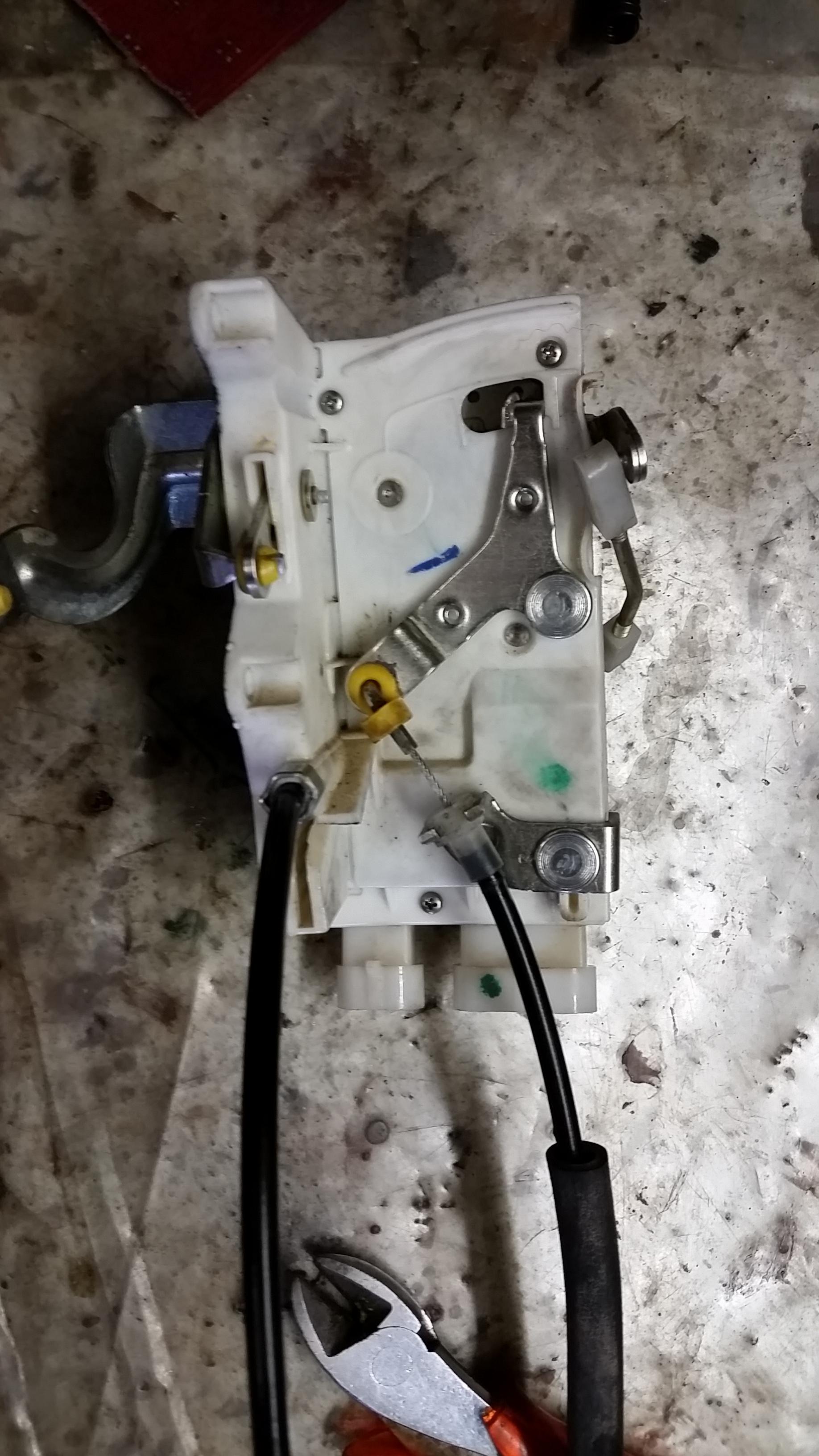

Coté conducteur, je dois m'y prendre à plusieurs fois pour réussir à ouvrir la portière.
Il me faut en effet, refermer et rouvrir à clé puis réactionner la poignée 4 à 5 fois pour réussir à l'ouvrir.
Il faut vraiment tirer à fond et j'ai peur de la casser à chaque fois.
Pour info, j'ai emmené un passager faire un tour et il m'a ouvert de l'intérieur sans souci.
Donc j'ignore si la portière reste fermée à clé ou si c'est simplement l'ouverture de porte qui déconne (d'où le cycle complet à chaque fois)
En tout cas, c'est pas normal et j'ai bien envie de régler le souci.
Comment se démonte la contre porte ? (est-ce nécessaire ?)
Y a-t-il d'autres cas de tringlerie qui se dérègle ou d'articulations de tringlerie qui prend assez de jeu pour se retrouver enfermé dehors ?

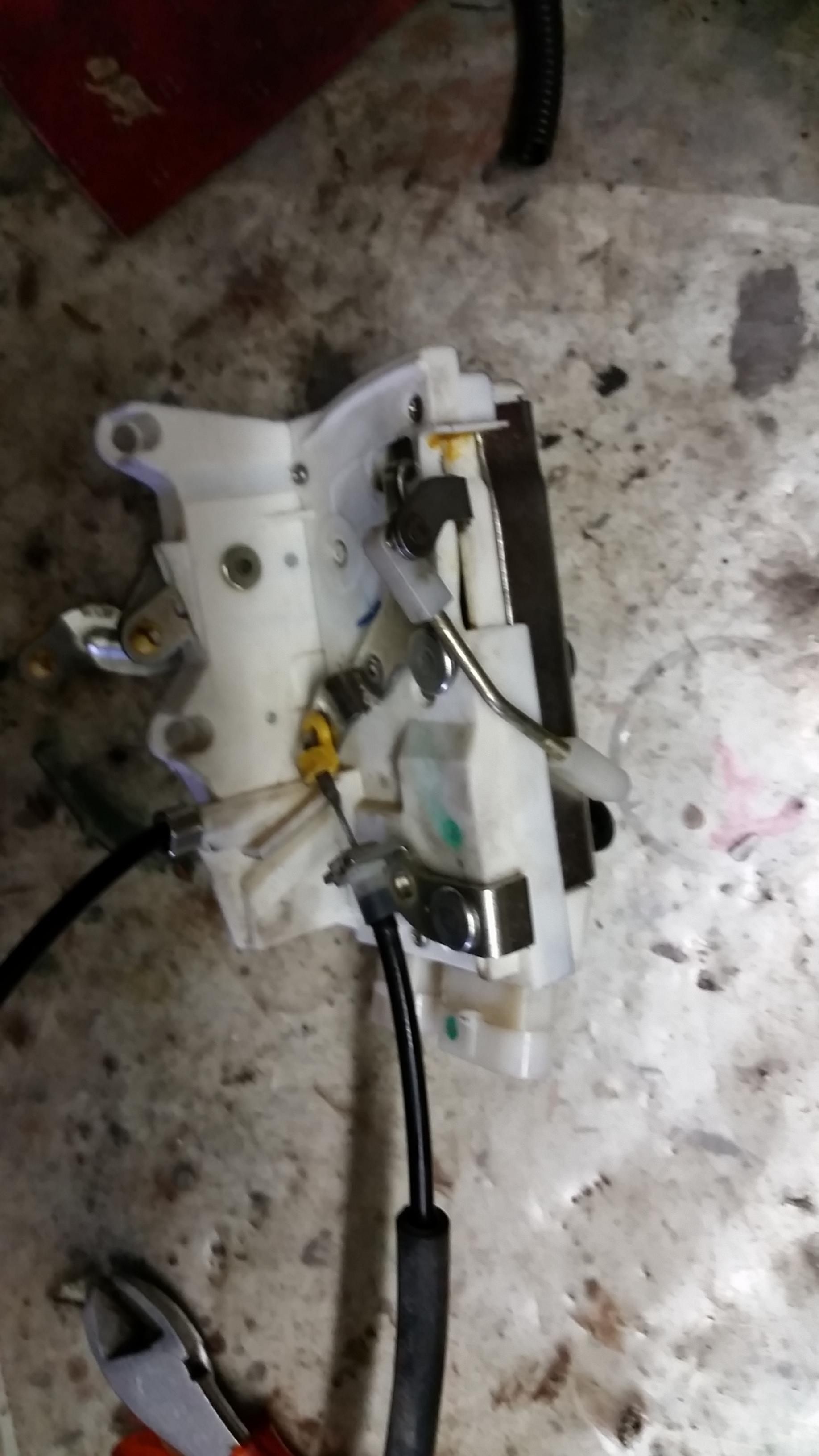

Bonjour
tu dois avoir besoin de régler la tringle qui sert à ouvrir et aussi a vérrouiller la porte
il faut démonter la poignet et la garniure de porte un peu galére et ensuite régler la tringle ( pas trop sinon ca bloque  ou pas assez sinon rien ne se passe ) et de la patience
Attention de ne pas la casser elle vaut 80 euros chez Ferrari (une petite tige)

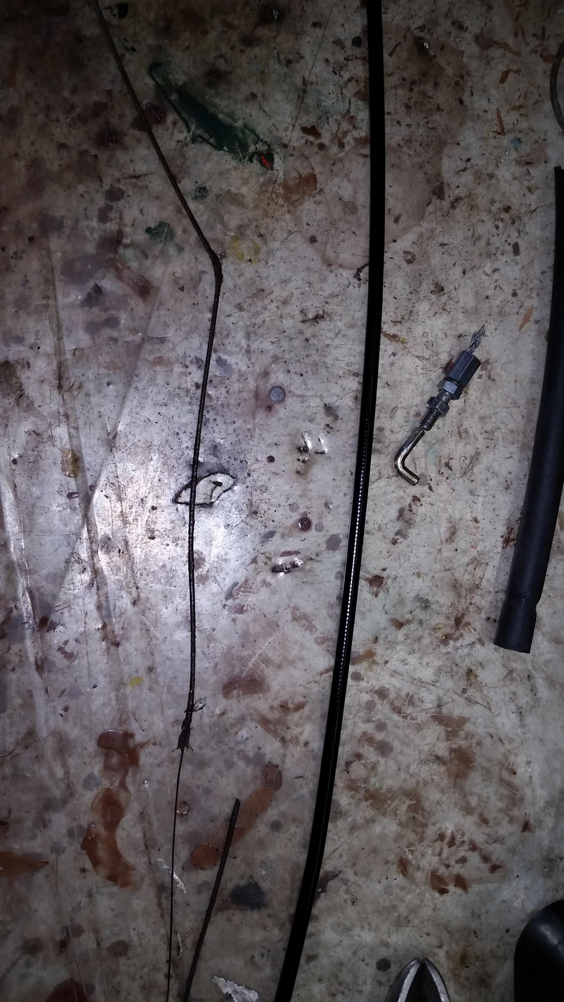

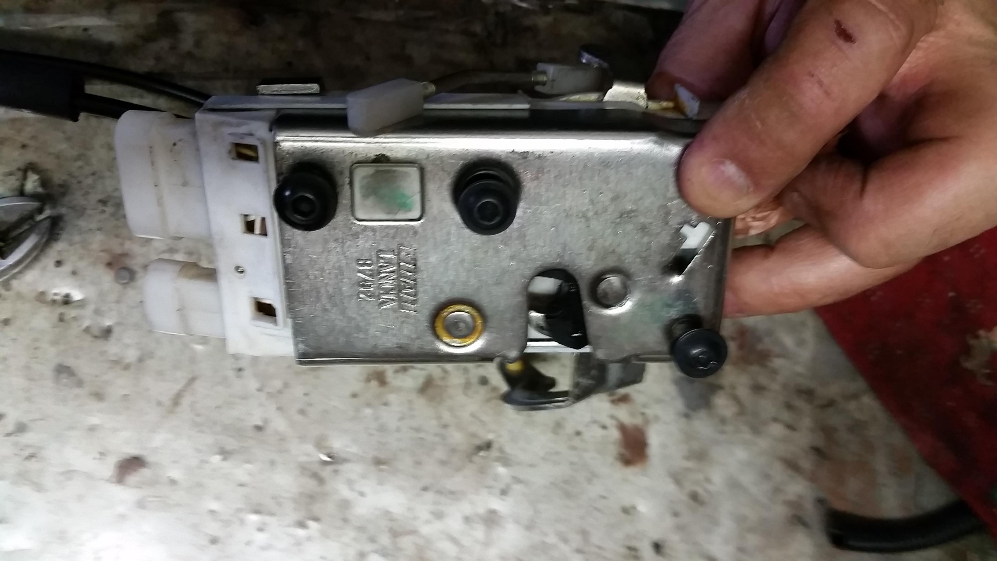

Problème chronique connus sur les 360 et meme les 430, surtout celle qui ont beaucoup connue la pluie, c'est tous simplement une serrure FIAT qui fonctionne avec des câbles de vélo !! OUI OUI ..qui se grippe tout doucement dans leur gaine et finisse par bloquer la serrure ..
Chez les anglais et sur Ferrarichat le probleme est connu ...
http://www.leboncoin.fr/equipement_auto/894824120.htm?ca=13_s
F355QV70
Comme le dit Jean, change déjà le cable qui coûte moins de 20€ .
pour le demontage , ca va tout seul.
Compte moins d'une heure pour faire le travail.
Attention toutefois aux agrafes de maintien et surtout à la patte sur la serrure en plastique !!!! Si elle casse c'est tout poubelle .

Faut changer le cable ou on peut simplement graisser tout ça ?
F355QV70
il y a 2 minutes, Oliv a dit :
Changer que le cable, et essayer dans le vide sans claquer la porte, àvant de tout remonter ;)
dans la serrure, je n'ai pas encore rencontré de soucis graisse ou réel disfonctionnement.
Jai eû une cable cassé, une cable grippé, une cable effiloché et il était dur , une comme notre ami qui ouvrait pas toujours , et chaque fois le cable ;)
j'en ai toujours 2/3 d'avance .

Le cable et très  difficile  a ravoir. . Faut le changer inclus la gaine.
Dans le doute la serrure aussi si il y a des soucis électriques.
Le démontage pour y accéder  n est pas une partie de plaisir
F355QV70
il y a 26 minutes, Jean66 a dit :
Pour 20 balles faut pas vouloir le bricoler :)
non ça va tout seul , au bout de 6/7 changements. :D:D:P
