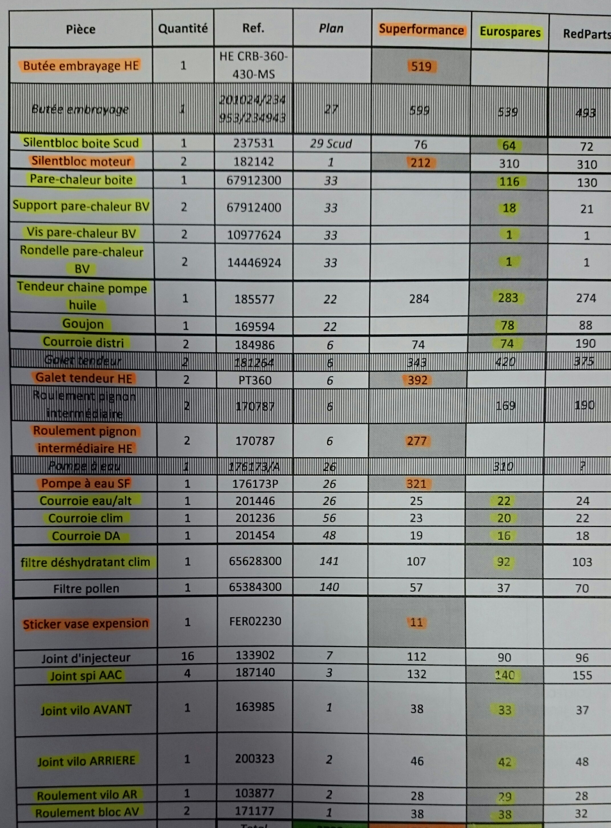

Je dois faire la révision de la belle cette année avec remplacement des courroies. Qu est ce que vous me conseiller de faire vérifier ou de changer de manière préventive ? J'ai vu cette semaine l'échangeur Huile/LDR.

Ça tombe bien moi aussi ! :D
Je confirme pour l'échangeur d'huile de boite de vitesse suite au retour d'expérience de Houston.:(
Pour les reste voici le programme que j'ai établi la semaine dernière.
De la réflexion et des heures d'internet de gagner ;)
Ce qui est évident mais qui n'apparaît pas dans cette liste à pour explication que j'en ai déjà fait l'approvisionnement comme par exemple le liquide de refroidissement, l'huile, le filtre à huile ou encore l'embrayage. Ou bien que je l'ai déjà changé récemment :blink:

il y a 15 minutes, tifosi101 a dit :
Ca fait une belle liste tout cela.
Ça fait rapidement plus de 3000 euros de pièces ! :wacko:

Comme disait l'autre : "il vaut mieux des galets tendeurs rodés et qui roulent que des galets neufs qui grippent après 100 km" ! ;)
Je ne fais qu'anticiper sur un ton léger les foudres que tu vas te prendre par d'autres ici à n'avoir pas remplacé 95% des pièces de ton moteur :ph34r:
C'est risqué ici de mettre le détail des pièces changées, il vaut mieux dire "j'ai fait faire la grosse révision avec la distri" :D

C'est clair qu'un garagiste qui ne change QUE les courroies sans les galets tendeurs prend pas mal de risque :wacko:
mais bon c'est un comme jouer a la loterie ,
je pense que les courroies tiennent mieux que certaines pièces périphériques
je dis ça mais ce n'est que mon avis ;)
