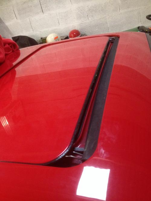

Quelqu'un a t'il des infos ou un tuto pour la dépose et la repose d'un toit ouvrant...
Le mien est tombé en panne (il avance et recule mais ne se ferme plus a fond) reste 5 cm... il y a eu un bruit situé au milieu du toit lors de la dernière manipulation...
Je vais devoir déposer l'ensemble quelque chose à du casser...
Merci si quelqu'un a des infos...

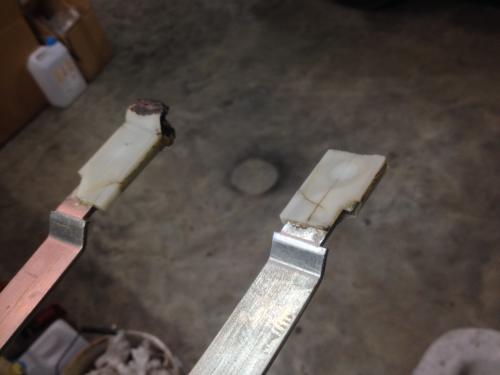

Le toit est déposé!
La toile est à refaire, me mécanisme en cassant à fait un accroc dans le tissu:blush:

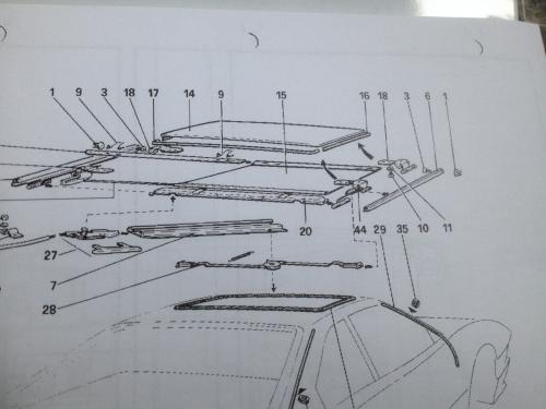

Il y a deux pièces HS, des pièces en Nylon : le galet qui est fixé sur la platine de câble et qui parcours la traverse pour faire reculer ou avancer le toit...( le galet de la pièce 27 qui rentre dans la pièce 20)
et un des embouts situé à l'extrémité de la pièce 28...
Je vais profiter également du fait que le toit soit déposé pour le faire repeindre  (il y avait des défauts de peinture sur les bords...)

Le démontage galère, non je n'ai pas pris de photo mais je ferai pour le remontage...
La toile est refaite...
le galet en nylon refait maison...
et la pièce en bout cassée récolée avec une colle super puissante, test a suivre de solidité...sinon se sera préfabrication maison de ces pièces la aussi...
Le toit est en carrosserie car il avait déjà eu des retouches peinture sur les bords signe d'un précèdent démontage!...
a+
