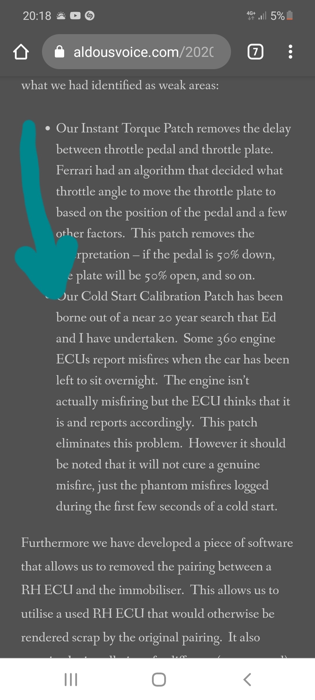

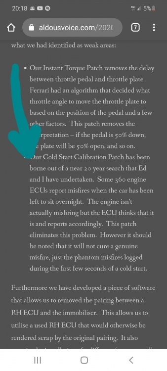

alexquadrifoglio
Bonsoir,
Je n'ai pas lu toutes réponses mes ayant eu à l'époque ce soucis avec la 360...voilà la réponse au problème.. ainsi que la solution par Aldous Voice de loins un des plus competents en 360..430
https://aldousvoice.com/2020/06/01/ferrari-360-engine-ecu-tuning/
alexquadrifoglio
Ca vaut vraiment la peine d'envoyer chez lui votre ECU pour reprogrammation.. je pense.. il y a des gains à tous les niveaux

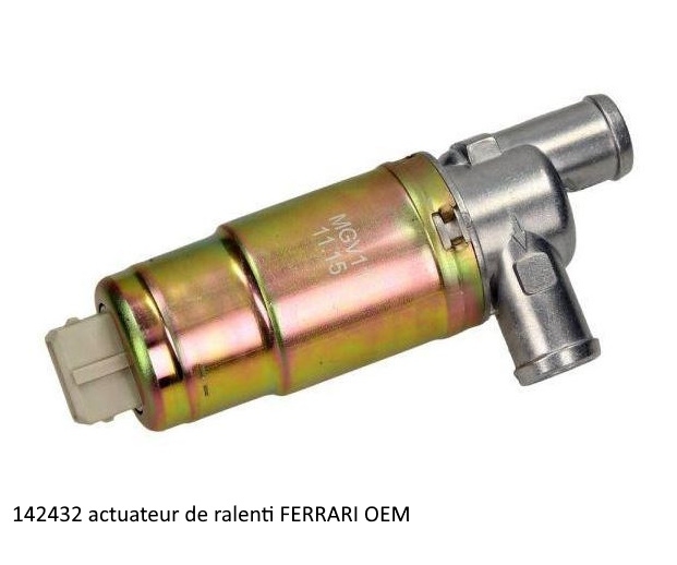

Dans la plupart des cas, tout simplement actuateur de ralenti 142432 (206€)Enzo classic parts

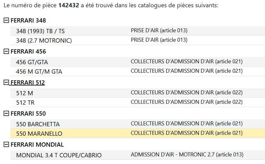

il y a 17 minutes, JO-44 a dit :
Cette référence ne semble pas être pour 360 ou 430

eric355
Il y a 2 heures, JO-44 a dit :
je confirme cette pièce se monte sur 355 et 360.
Sur 360 ??  Non !!
Ce genre de régulateur de ralenti ne se trouve que sur les voitures (à injection) dont la commande d'accélérateur se fait par câble !
