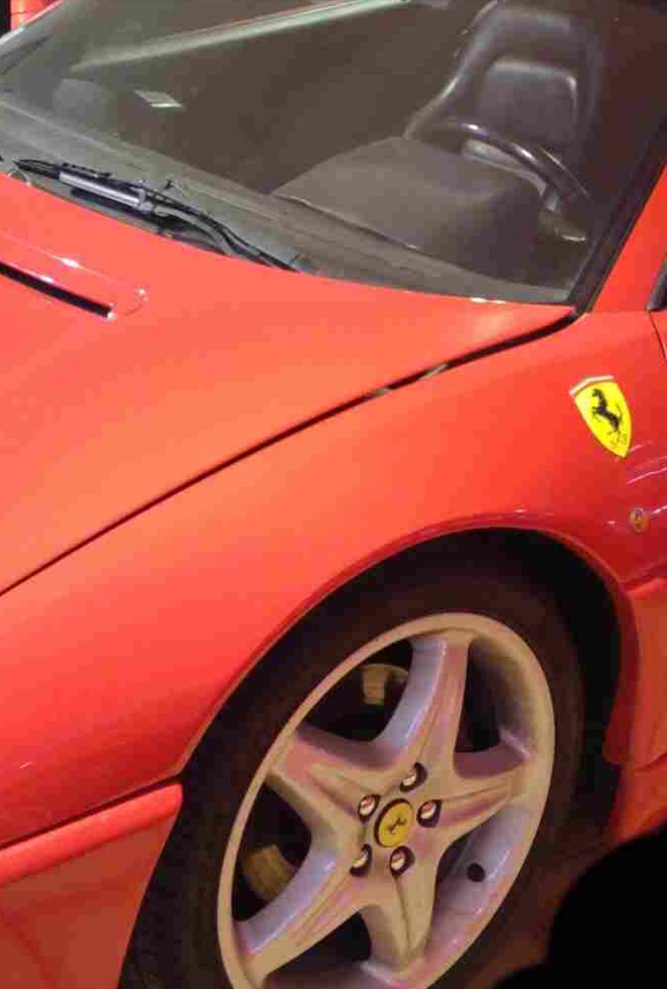

ça voudrait dire quoi exactement ? ça cacherai quoi ?
Accident !!!
Il faut la faire contrôler par un pro qui pourra la mettre sur un pont et vérifier le chassis / caisse.
Je n'ai encore jamais vu cela sur une GTS.

il y a 7 minutes, kfrandeparis a dit :
faudrait que j'ai l'avis d'un possesseur de GTS pour qu'il me dise ce qu'il en pense. Vous connaissez qq un ?
Je possède une 355 GTS mais je ne suis pas pour autant professionnel de l'automobile. Toutefois, cette auto ne m'inspire pas. ;)

Il y a 1 heure, kfrandeparis a dit :
Salut kfrandeparis,
j'ai une 348gts et je n'ai pas cet écart d'alignement. Fait la voir par un pro afin qu'il puisse te confirmer si elle a tapée ou pas.
l'etat de l'écusson sur le capot est révélateur. Il est en mauvais état. regarde les impacts au niveau des pâtes du cheval et on voit les marques de tourne vis sur le capot pour le retirer. Peut être a t'il été retiré pour répeindre l'avant de la voiture puis remonté par la suite mais il garde les traces d'impacts d'un choc avant. Je ne suis pas carrossier donc passe là sur un pont avec un pro et tu en auras le cœur net.
A bientot.

Si tu en as la possibilité tu peux passer au garage on la montera sur un pont et on pourra je l'espère te rassurer
Bien sûr on fera ce contrôle gracieusement pour un futur propriétaire ;)

J'ai fais un zoom sur le capot et l'aile.....
alors que le capot est fermé il y a un tres gros jour, je pense que cette 355 a mal été réparé

elle n'a peut-être même pas été "réparée"
à fuir donc (de toute façon 30.000 sous le marché ça cache forcément quelque chose ...)

Finalement on comprend facilement le pourquoi du prix. Et encore c'est peut être encore trop cher. Soit on est exigeant soit branlouillou et la quand tu laisses tout dans cet état la , le reste qui est cache comme la patie derriere les sieges  doit être pareil !!!!

Il y a 4 heures, Oliv a dit :
Salut oliv. Il me semblait aussi qu'il y avait un soucis à cet endroit. J'avais laissé le bénéfice du doute en me disant que le capot était mal fermé lors de la photo. Mais cela fait beaucoup de coïncidences . (Toit non aligné , capot non aligné , écusson marqué fortement <_<
donc effectivement le prix de 30k€ inférieur aux prix affichés actuellement est sûrement lié. Le garagiste en question doit le savoir donc je propose à kfrandeparis de lui poser la question et tu verras s'il essaye de t'endormir ou s'il reconnaît et explique en détail ce qui c'est passé et ce qui a été fait. ;)
Personnellement, et bien que j'adore la 355, à 55k€ je préfère acheter une 348 TB / TS ou une 360 Modena en bon état avec historique connue. Et à ce prix là elles sont assez nombreuses . Mais pas cette 355 car si tu dois t'en séparer pour raison financière rapidement, tu risques d'avoir du mal a t'en défaire. :(
Autre possibilité, tu lui en propose 40k€ en lui expliquant pourquoi (0 historique, interieur très moyen, choc mal refait...) ce qui te permet de l'amener chez HERVÉ CARROSSERIE ou ailleurs et faire reprendre le travail + rénovation cuir + une vraie grosse revision afin de rouler l'esprit tranquille. A mon avis faut bien compter 30 à 40k€ pour faire tout ça ce qui la ramène au prix marche actuel. Donc à 55k€ c'est une fausse bonne affaire.
A toi de voir mais si tu as 55k€ et que tu rêves de ferrari alors regarde mondial, 348, 360, 456 mais cherche avant tout un historique même si elle est kilometré, c'est pas grave du moment où elle est suivie par quelqu'un qui aime sa voiture.
