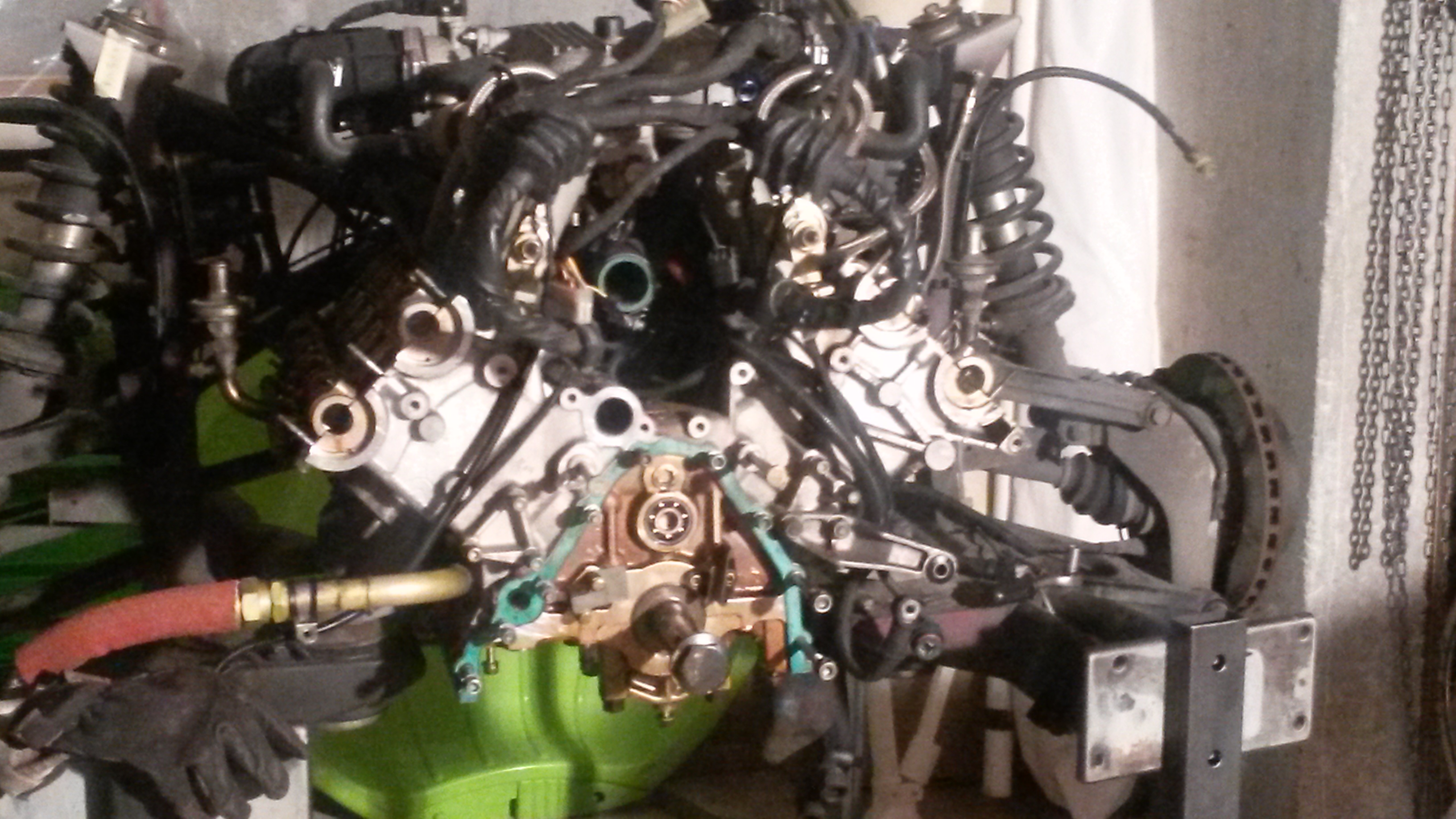

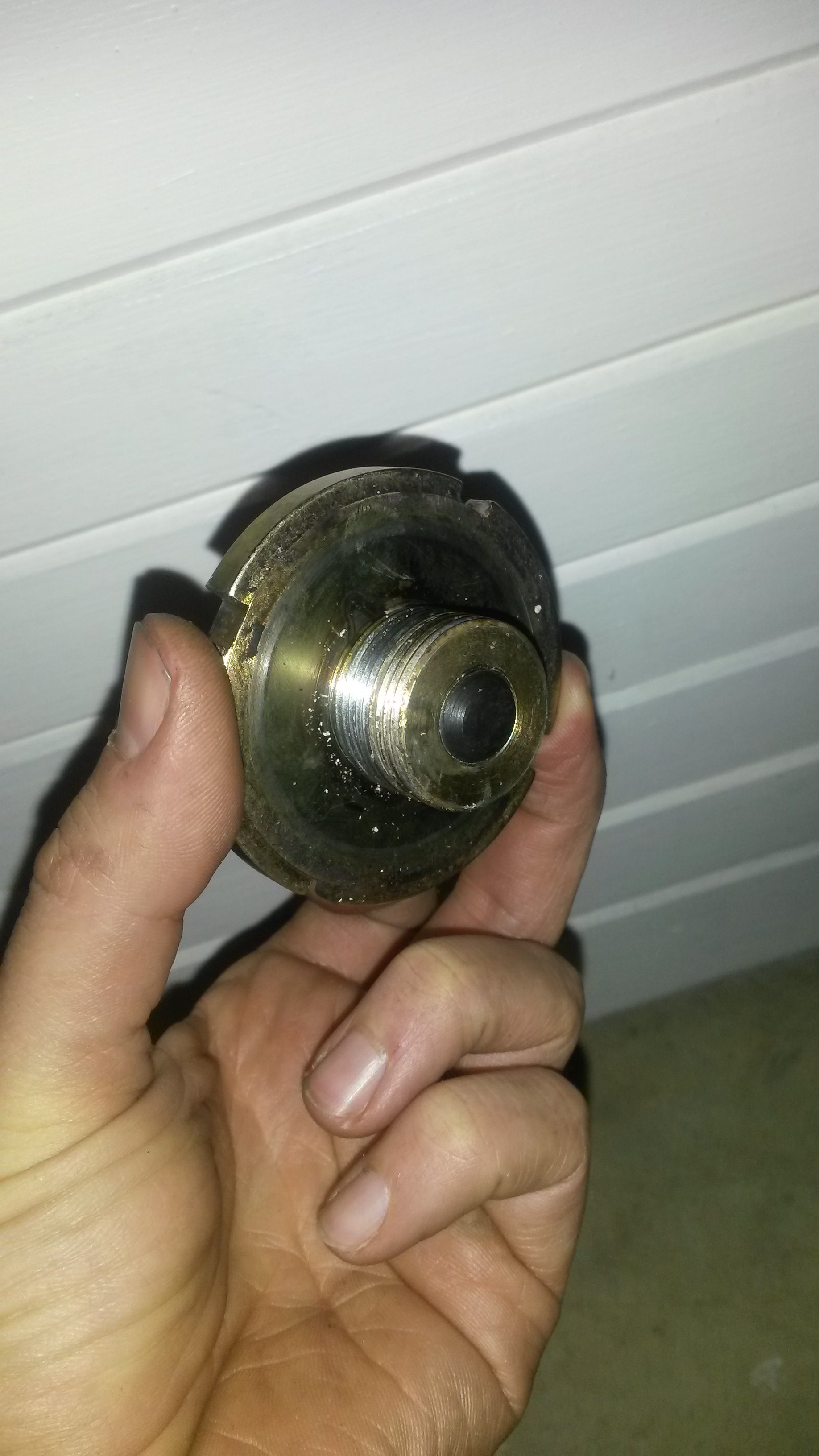

le Rital 7 Signaler ce message Posté(e) le 3 mars 2016 Bonjour je suis en train de réalisé la grosse révision de ma 348 ts de 1994 et je n'avance plus. je voudrais avoir des renseignements pour le démontage du DVA afin de refaire le graissage. j'ai fabriqué un outil spécifique afin pour démonter l'écrou a ergot se situant sur l'extérieur du carter . J'ai un compresseur avec une bonne puissance et une clef a choc mais rien à faire l'écrou ne veux pas se desserrer . Quelqu'un a-t il déjà réaliser le démontage et comment a-t il fait. j'ai vue une vidéo sur un site anglais cela semble se desserrer facilement. Merci de votre aide. Citer Partager ce message Lien à poster Partager sur d’autres sites

le Rital 7 Signaler ce message Posté(e) le 6 mars 2016 Bonsoir C'est fait il est démonté cet écrou. Il me reste plus qu'à commander la graisse kluber spécial pour la dva. Au passage si quelqu'un un bon tuyau pour la graisse je je preneur. Merci quand même pour vos info. Ciao. Citer Partager ce message Lien à poster Partager sur d’autres sites
kitcar 1 821 Signaler ce message Posté(e) le 7 mars 2016 comment a été démonté cet écrou ?? Citer Partager ce message Lien à poster Partager sur d’autres sites
philM 3 540 Signaler ce message Posté(e) le 7 mars 2016 a priori sur la vidéo que tu as mise en ligne il n'y a pas de subtilité particulière, clé à choc et c'est tout non ? Citer "Dans la vie d'un HOMME il y a un avant et un après avoir réalisé un rêve de gamin" ScuderiaCH mon coming out le-jour-où-philm-a-perdu-la-boule/ mes vidéos youtube Partager ce message Lien à poster Partager sur d’autres sites
le Rital 7 Signaler ce message Posté(e) le 7 mars 2016 Effectivement il suffisait juste de mettre un plus effort et de bien bloqué l'embrayage Citer Partager ce message Lien à poster Partager sur d’autres sites
philM 3 540 Signaler ce message Posté(e) le 7 mars 2016 si j'ai bien suivi tu as acheté cette 348 qui avait un suivi intégral chez Gardette, t'as pas été tenté de poursuivre avec lui ? c'est le tarif qui coinçait ou tu avais juste envie de faire toi même ? Citer "Dans la vie d'un HOMME il y a un avant et un après avoir réalisé un rêve de gamin" ScuderiaCH mon coming out le-jour-où-philm-a-perdu-la-boule/ mes vidéos youtube Partager ce message Lien à poster Partager sur d’autres sites
le Rital 7 Signaler ce message Posté(e) le 7 mars 2016 Quand je suis allé avec le vendeur voir son garagiste pour mettre la voiture sur pont et posé les questions directement à celui qui a fait l'entretient, j'ai eu quelques surprises. La grosse révision n'a pas été faite depuis 10 ans étonnant ? Le prix entre 8000 et 10.000 euros pour la grosse révision et la patatra mon rêve qui s'envole car j'avais lu sur différent site environ 3500 euros. Alors je me suis lancé et pourquoi pas faire sois même. Aujourd'hui il est vrai que je compte pas mes heures entre la recherche d'information et le garage mais quelle bonne heure. De plus sur le carnet il n'y a plus de place pour le tampon alors entre une révision au rabais et une vrai grosse révision j'ai fait mon choix de le faire moi même. Pour information j'ai changer environ 50 références de pièces +peinture des caches culbu ect...pour plus de 3500€ de pièces uniquement. Je pense que le prix est certainement justifier par Mr Gardette . Cela reste un moteur solide et bien conçu . Alors avec de bonne base en mécanique du bon sens une analyse de chaque éléments démonter et une grande attention on peu faire soi même une grosse révision . Citer Partager ce message Lien à poster Partager sur d’autres sites

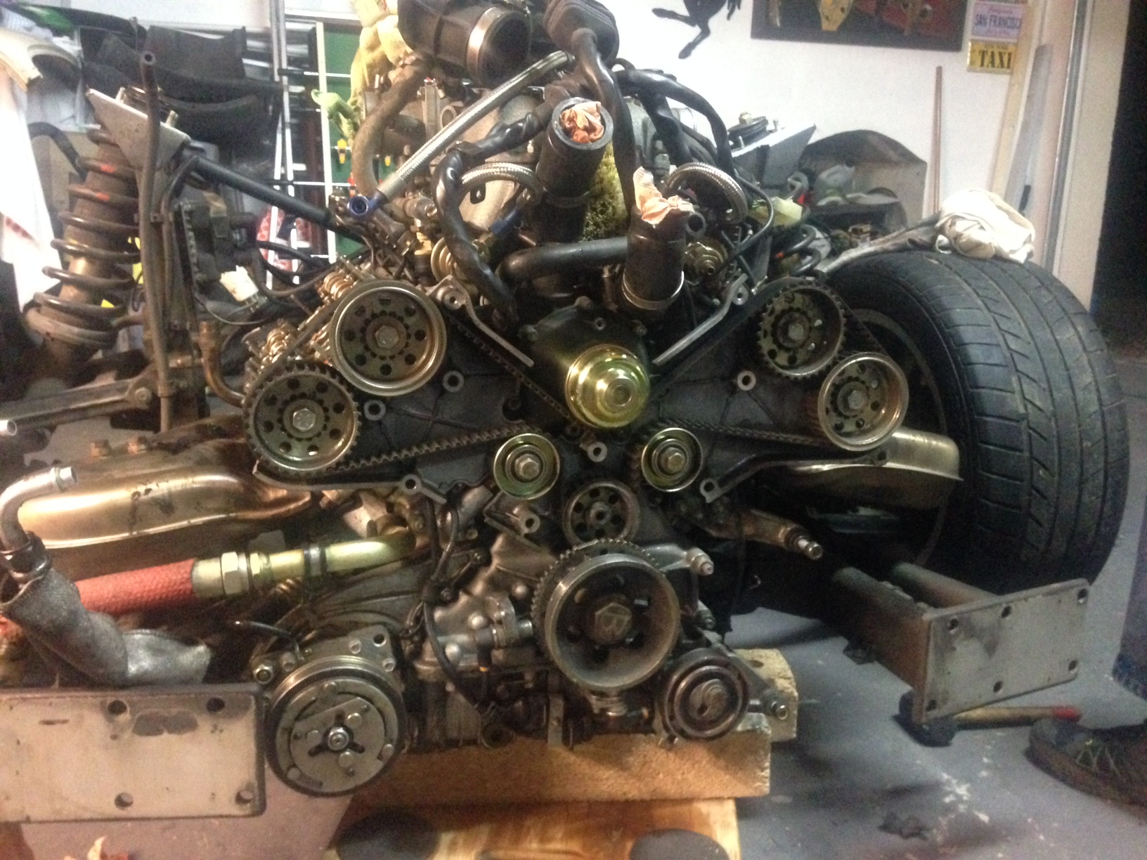

Glyde 1 813 Signaler ce message Posté(e) le 8 mars 2016 Bonjour Le Rital, Nous en sommes au même point tant en avancée mécanique qu'en analyse du "faire soi-même ou pas"... Citer Il faut toujours croire en ses rêves...Ma présentation : http://www.ferrarista.fr/forum-ferrari/index.php/topic/6355-passion-rouge-depuis-toujours/ Partager ce message Lien à poster Partager sur d’autres sites

Glyde 1 813 Signaler ce message Posté(e) le 8 mars 2016 Il y a 2 heures, joel a dit : tes pneus ont l'air bien usés Glyde Ils ne sont pas si usés en réels, à la sortie de révision elle aura droit à une géométrie soignée je trouve que le carrossage est à mon goût trop négatif et effectivement sur l’intérieur, les pneus sont plus usés que sur le reste de la bande de roulement. Ils ont pas roulés 10 000 kms depuis le changement, bon je sais que cela ne veut rien dire, mais je suis pas du genre à faire fumer les pneus à chaque rond-point, par contre là où ils s'usent le plus c'est lors des ré-accélérations... Je pense qu'il faudra tout de même y passer l'année prochaine ils auront alors 6 ans. Citer Il faut toujours croire en ses rêves...Ma présentation : http://www.ferrarista.fr/forum-ferrari/index.php/topic/6355-passion-rouge-depuis-toujours/ Partager ce message Lien à poster Partager sur d’autres sites
