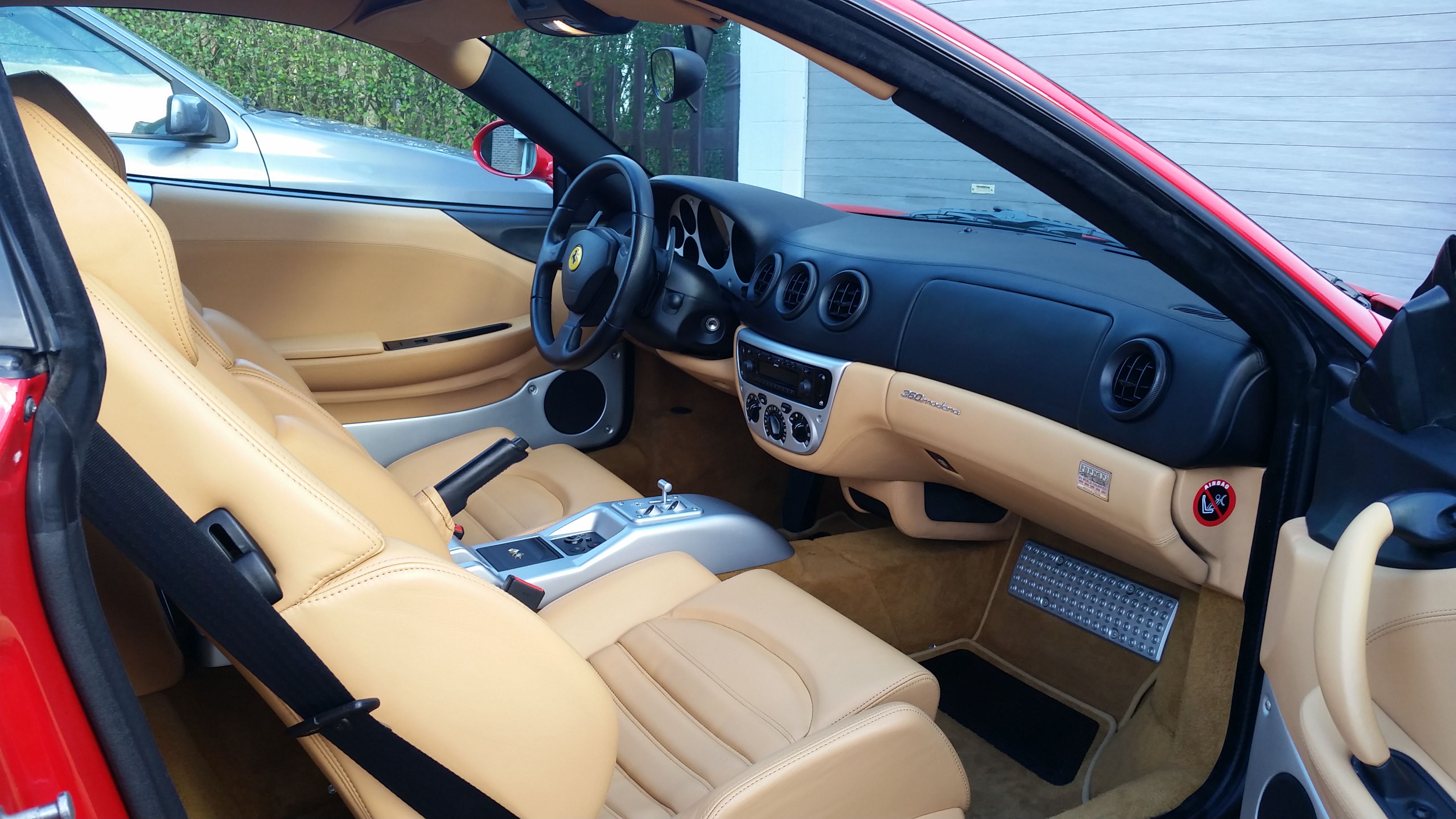

Je viens de remonter tout l interieur... je croyais avoir la paix pour cette été B)
