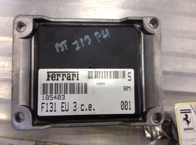

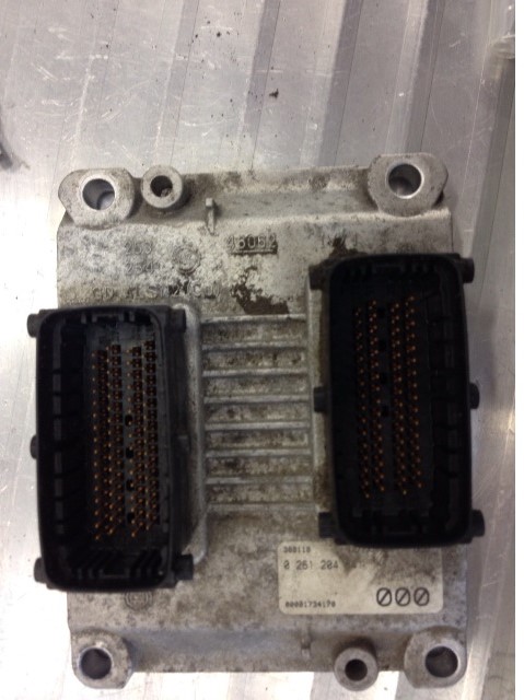

Voici mes deux cartes unit control
il y en a quelques une sur le net, mais je ne sais pas vraiment laquelle prendre pour avoir les mêmes propriétés en effet,
il y a des version USA, catalysés, mécaniques etc...   Encore merci pour votre aide:)

eric355
C'est ecrit dessus Rémy!
Point de salut hors la réf 185403 ou ... la réf qui la remplace 209974.
Il y a suffisamment d'incertitudes (G ou D, état, programmation ou pas, ...) pour acheter autre chose que la réf d'origine.
Rémy
Bonjour Éric, je ne souhaite prendre que l' origine mais comme évoqué par téléphone, il y a des cartes marquèes usa, avec cata. !!!! Moi il me faut j' imagine une carte avec les mêmes inscriptions: 3 C e.                                                           Si mes remarques vous paraissent odiotes, je ne le fait pas exprès, mais je pense que ça me permettra de mieux connaître ma belle.            Je renouvel mes remerciements à toutes les bonnes volontés.  Rémy
Rémy
Ah ce fut une belle journée,  ce matin j' ai reçu un coup de téléphone de la part de M.Cabrera, responsable d' atelier de chez Trident La roche sur Yon pour me dire,
elle tourne, elle tourne trés bien:D
Ils ont installé un boitier droit, côté gauche & mis le gauche à droite. Comme l' avait annoncé notre spécialiste Ferrarista, je parle d' Eric355, la manipulation avait
de grandes chances de fonctionner, fallait' il que mon gauche soit un vrai gauche, vierge;)
A ma grande surprise,  j' apprends que le boitier droit que j' ai acheté,  est vierge.
A la question: si demain le droit dysfonctionne qu' elle est la solution? La réponse de Ferrari est: votre nouveau gauche ex droit étant vierge, celui-ci
pourra être placé côté droit. Je dois souligner que la concession Trident à travers son chef d' atelier,  à principalement cherché à m' aider pour faire redémarrer
ma voiture dans les plus brefs délais et ce,  dans des coûts raisonnables. La solution de facilité était bien évidemment de commander deux boîtiers neufs.
Bon maintenant ils me font la distribution, la vidange de boite etc....J' ai hâte de la récupérer:wub:
