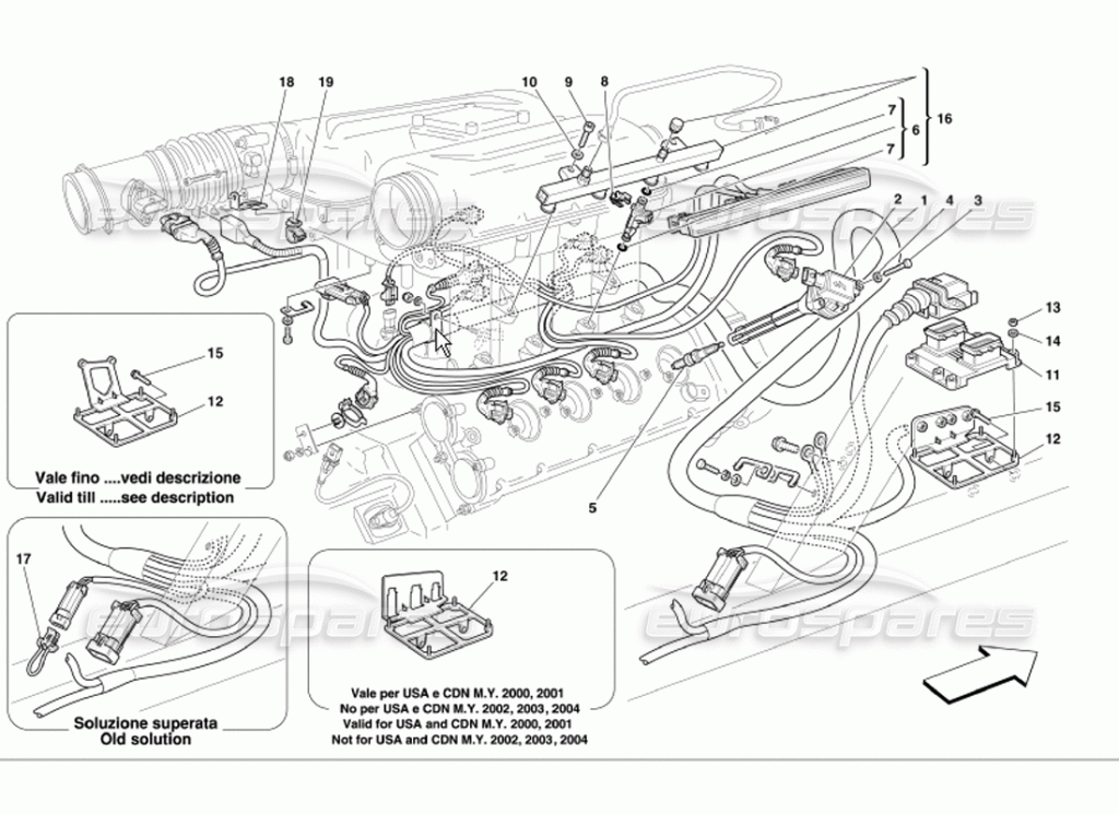

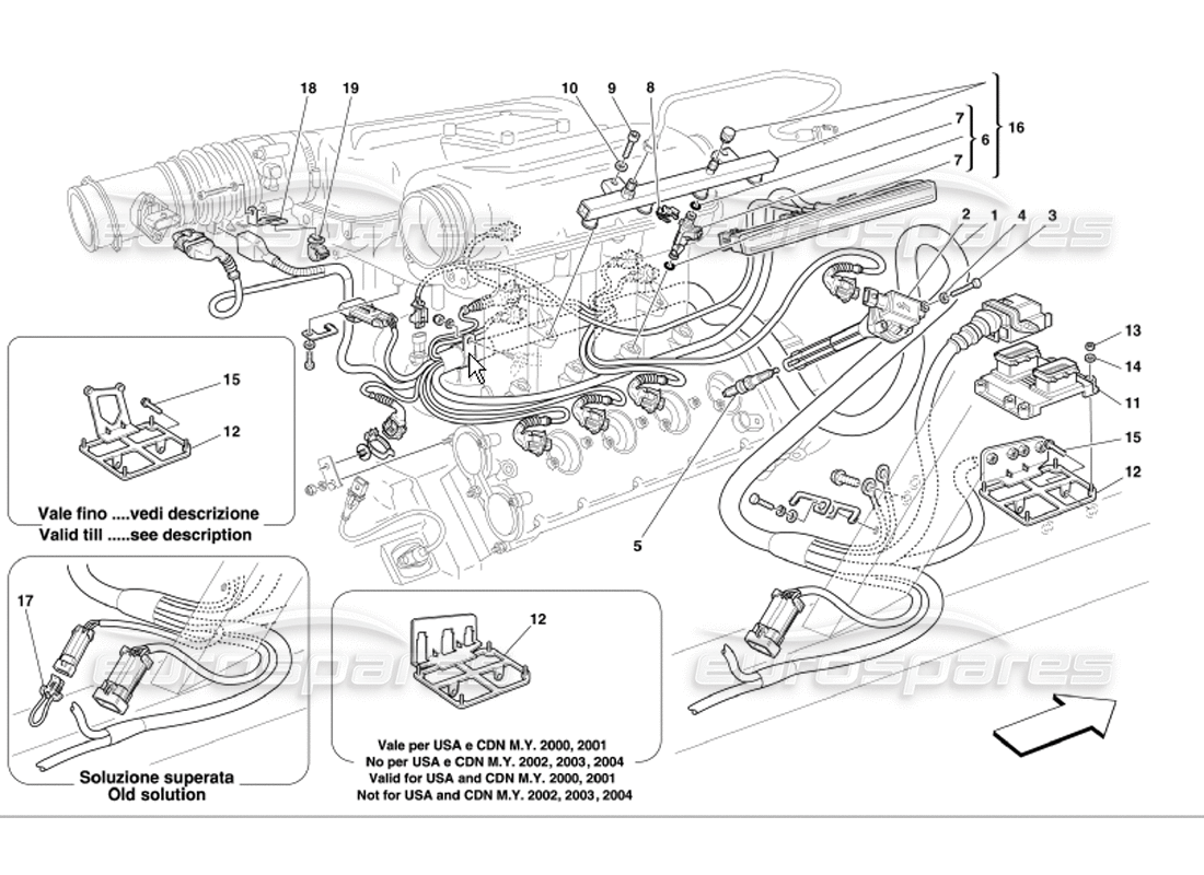

Bonsoir, certains d' entre vous sont au courant de ma mésaventure en effet, j' ai ma carte motronic droite HS
J' ai trouvé sur le net cette référence
Ferrari 360 Control Unit Ignition185403, 209974
le responsable technique de Trident la roche/yon me fait savoir qu' il a un doute sur le fait qu' il fasse refaire une programmation des cartes,
visiblement ce ne serait pas du plug & play. Qu' en pensez vous ?
Merci d' avance à vous pour votre aide
