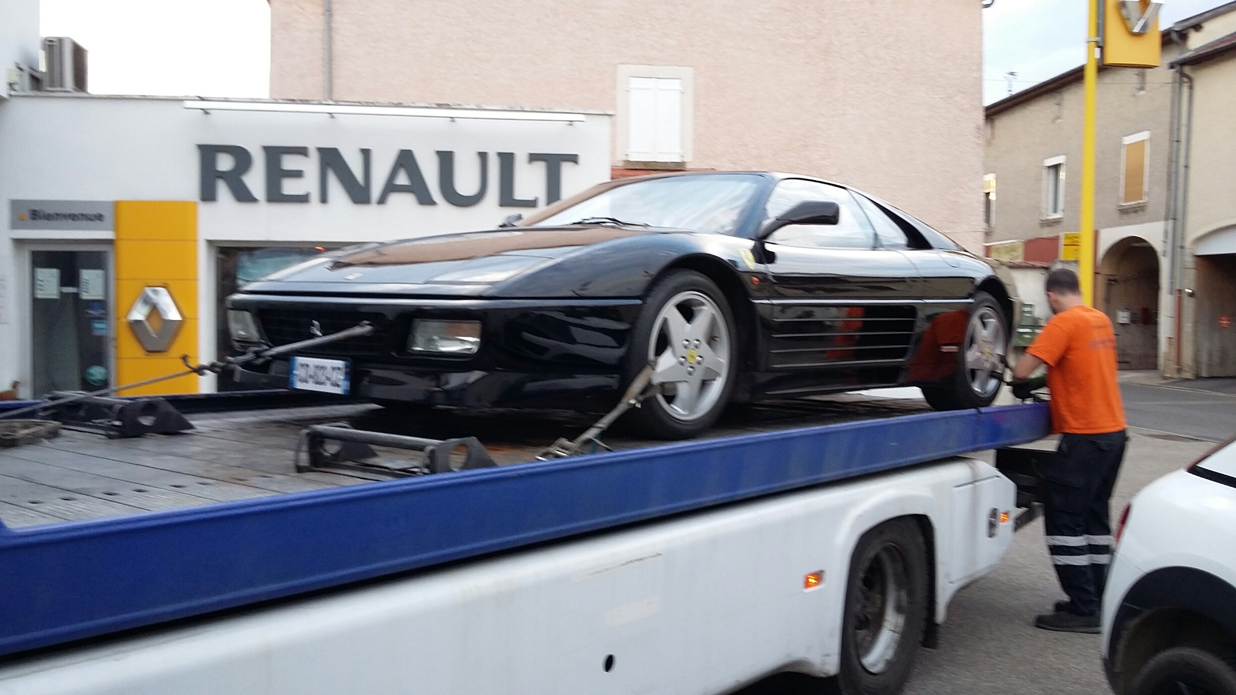

jyves 32 Signaler ce message Posté(e) le 16 avril 2016 Bonsoir, Voila, la petite promenade de cet aprem s'est terminée... sur un plateau! Après 45 min de route j'ai perdu un banc de cylindres et dès qu'elle a calé (environ 10 min plus tard) je n'ai jamais pu la redémarrer. Pas de voyant d'alarme au tableau de bord, j'ai vérifié les fusibles des pompes carburant, tout est OK. Les relais associés sont spécifiques, donc pas de permutation possible. C'est pas grave, ça fait parti du jeu avec des voitures de 25 ans! Je vous tiens au courant. Citer Partager ce message Lien à poster Partager sur d’autres sites

Olive 91 Signaler ce message Posté(e) le 17 avril 2016 Désolé pour cette mésaventure. Magnifique en noire soit dit en passant. Par contre sangler les roues sans protéger les jantes avec un chiffon ; et devant toi en plus. Prévoir à minima de rattraper les rayures, sinon une peinture pour les 4. Citer Partager ce message Lien à poster Partager sur d’autres sites

tifosi101 10 429 Signaler ce message Posté(e) le 17 avril 2016 Ça ressemble à une bobine HS non ? Citer Nul homme ne possèdera complètement une Ferrari. Il en sera juste le gardien, pour les générations futures... Partager ce message Lien à poster Partager sur d’autres sites

jyves 32 Signaler ce message Posté(e) le 17 avril 2016 Il y a 3 heures, tifosi101 a dit : Ça ressemble à une bobine HS non ? J'y ai pensé, mais un truc me chiffonne: malgré mes nombreux coups de démarreurs, ça n'a jamais senti l'essence... Citer Partager ce message Lien à poster Partager sur d’autres sites
kitcar 1 821 Signaler ce message Posté(e) le 18 avril 2016 rien à voir a t elle eu un bruit pas commun quand tu as calé après ne voyons pas le mal partout fais nous un diagnostique Citer Partager ce message Lien à poster Partager sur d’autres sites

jyves 32 Signaler ce message Posté(e) le 19 avril 2016 Le Monday, April 18, 2016 à 11:17, kitcar a dit : rien à voir a t elle eu un bruit pas commun quand tu as calé après ne voyons pas le mal partout fais nous un diagnostique Non je n'ai pas noté de bruit particulier quand elle a calé. La première fois je l'ai redémarré sur l'élan et la deuxième fois a été la bonne et... définitive. Pas de bruits bizarres avec les coups de démarreurs. Elle toussait un peu c'est tout. Et puis hier soir le dépanneur m'annonce qu'elle a démarré parfaitement dès qu'elle est descendue du plateau ! Ça m'a rassuré 4 secondes. J'aime pas les pannes intermittentes... Elle est quand même au garage pour faire le point. Je vous tiens au courant. Citer Partager ce message Lien à poster Partager sur d’autres sites

kitcar 1 821 Signaler ce message Posté(e) le 19 avril 2016 j espères que tes boitiers électroniques sont pas défectueux ou l un d entre eux ?? Citer Partager ce message Lien à poster Partager sur d’autres sites
durant 0 Signaler ce message Posté(e) le 21 avril 2016 Peut-être une bobine d'allumage qui est entrain de rendre l'âme ? Citer Partager ce message Lien à poster Partager sur d’autres sites

jyves 32 Signaler ce message Posté(e) le 22 avril 2016 Le garage s'attaque au problème en début de semaine prochaine... En fait la voiture arrive à démarrer mais sur 4 cylindres! Elle est donc bien en panne Citer Partager ce message Lien à poster Partager sur d’autres sites
kitcar 1 821 Signaler ce message Posté(e) le 22 avril 2016 il y a 52 minutes, jyves a dit : Le garage s'attaque au problème en début de semaine prochaine... En fait la voiture arrive à démarrer mais sur 4 cylindres! Elle est donc bien en panne bobine ou boitier mais surement bobine hs Citer Partager ce message Lien à poster Partager sur d’autres sites
jyves 32 Signaler ce message Posté(e) le 22 avril 2016 Il suffira donc de permuter les bobines et la panne changera de banc Je note le diagnostic Citer Partager ce message Lien à poster Partager sur d’autres sites
tifosi101 10 429 Signaler ce message Posté(e) le 23 avril 2016 Ça traîne un peu pour permuter deux bobines. Ça se fait du bord de la route. Croisons les doigts que ce ne soit que ça ! Citer Nul homme ne possèdera complètement une Ferrari. Il en sera juste le gardien, pour les générations futures... Partager ce message Lien à poster Partager sur d’autres sites
