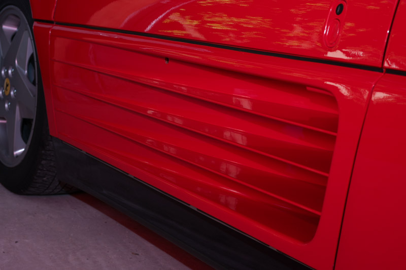

David 84
En voyant Speedy citer les 308, j'y vais également d mon petit HS en évoquant les 348.
Pareil, pas de "retour sur les tôles", et surtout on peut y voir que les bandes noires ne sont que modérément droites. L'intérêt est surtout que sur cette photo, on est certain que c'est direct sortie d'usine !
Imperfections ? Signature de la réalisation "à la main" ?
Peu importe, en 80-90', les voitures sortaient ainsi l'usine, alors ne soyons pas plus royaliste que le roi !
