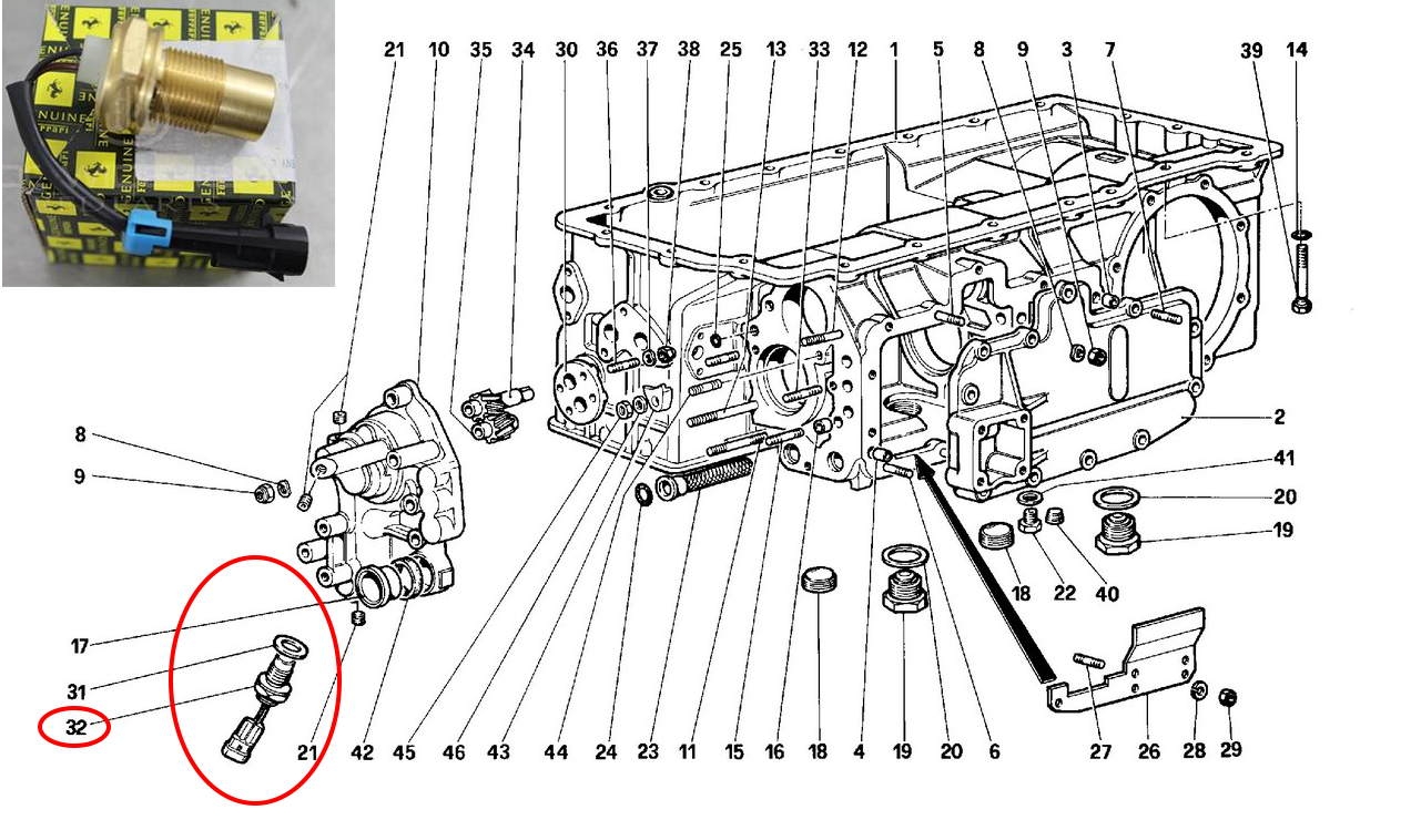

Olivier1973 Réputation : 3 Report post Posted February 9, 2024 Bonjour, j’ai cru comprendre que la sonde ci-dessous pourrait être la cause à elle seule d’un compteur qui n’est plus fonctionnel. J’ai difficile à m’imaginer que rien que cette sonde peut bloquer le compteur. N’y.a t’il rien d’autre? Merci Quote Share this post Link to post Share on other sites
