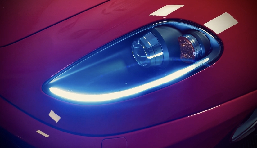

DrSay33 258 Signaler ce message Posté(e) le 16 juillet 2022 (modifié) Voici ce que cela donne sur la F430 pour les feux avant… c’est franchement impeccable et on croirait que cela a toujours été installé. Modifié le 16 juillet 2022 par DrSay33 2 Citer Partager ce message Lien à poster Partager sur d’autres sites

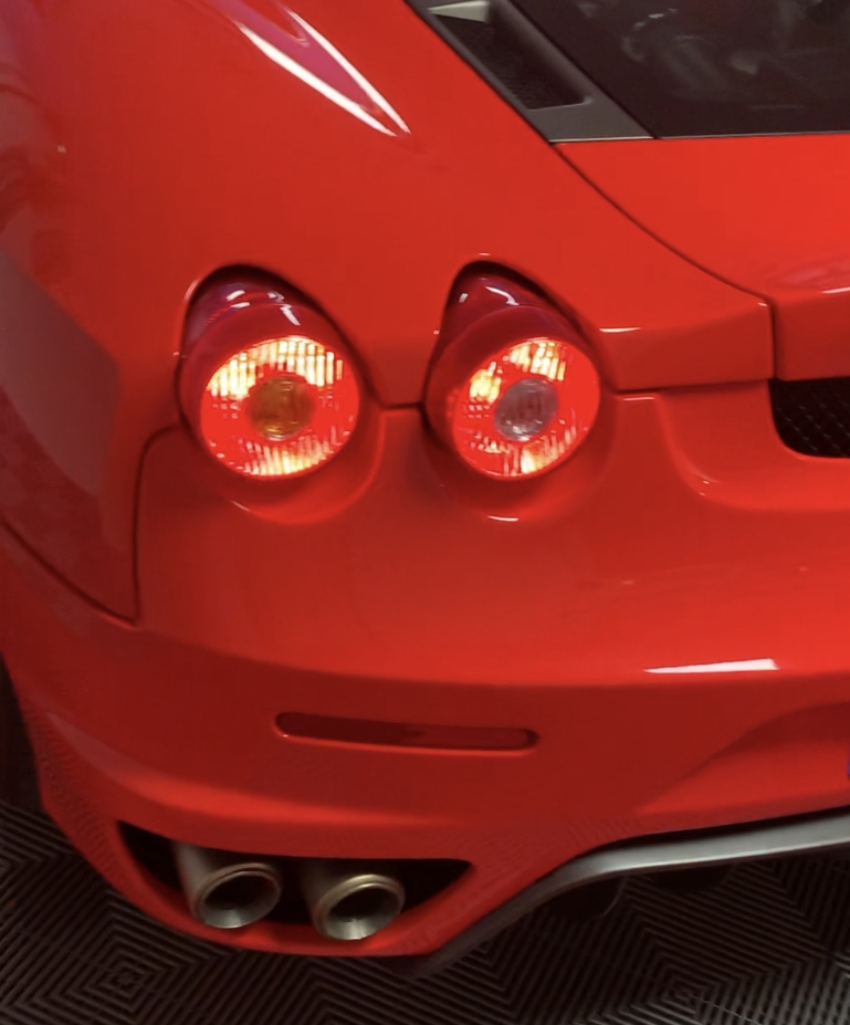

DrSay33 258 Signaler ce message Posté(e) le 16 juillet 2022 (modifié) Pour les feux arrières, j’ai choisi la version C1 (4 feux de position allumés) et troisième feu central led. C’est tout aussi magnifique… Modifié le 16 juillet 2022 par DrSay33 1 Citer Partager ce message Lien à poster Partager sur d’autres sites

Juanitoy 171 Signaler ce message Posté(e) le 17 juillet 2022 Le 28/04/2022 à 15:14, Zaz a dit : https://bringatrailer.com/listing/2011-ferrari-599-gtb-3/ @Juanitoy tu as la même en Floride ? 🧐 ou tu l'as exportée 😂 Il y a 2 heures, bernwizard a dit : Merci juanitoy de publier une photo de la jeunesse montante 😉🙂 Il y a 13 heures, DrSay33 a dit : Voici ce que cela donne sur la F430 pour les feux avant… c’est franchement impeccable et on croirait que cela a toujours été installé. Les quels à tu installés ? Il y en a deux modèles de mémoire Citer Partager ce message Lien à poster Partager sur d’autres sites
DrSay33 258 Signaler ce message Posté(e) le 17 juillet 2022 (modifié) J’ai installé tout le kit Ultimate EV1 (avec les clignotants et le troisième feu stop). Le produit est vraiment très qualitatif et le rendu est difficile à transmettre par des photos amateur. Mais c’est bluffant et surtout très lumineux. Et tu as toujours les feux allumés en roulant ce qui correspond aux normes de circulation de plus en plus de pays… Scud Ing Swiss Ferrari F430 ILUAL43-HDRL Ultimate EV1 Installation Guide V5.1 FW2.1.pdf Modifié le 17 juillet 2022 par DrSay33 Citer Partager ce message Lien à poster Partager sur d’autres sites

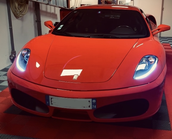

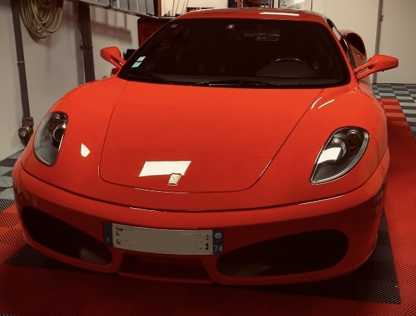

Artifils 646 Signaler ce message Posté(e) le 22 avril 2024 Il y a 11 heures, citroevo a dit : Tu les as posé ? Oui, photos avant et après avec les feux de position. 1 Citer Partager ce message Lien à poster Partager sur d’autres sites
Artifils 646 Signaler ce message Posté(e) le 22 avril 2024 Il y a 14 heures, citroevo a dit : Tu les as posé ? https://zupimages.net/viewer.php?id=24/17/jswg.jpg https://zupimages.net/viewer.php?id=24/17/33t9.jpg https://zupimages.net/viewer.php?id=24/17/1v3u.jpg https://zupimages.net/viewer.php?id=24/17/wgof.jpg https://zupimages.net/viewer.php?id=24/17/3htk.jpg Citer Partager ce message Lien à poster Partager sur d’autres sites
