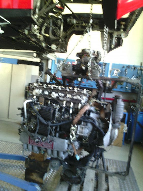

bernwizard • Ferrari 512 TR Adhérent Ferrarista • 11 ans Ferrarista Signaler ce message Posté(e) le 23 juin 2016 Bonsoir, Suite à une fuite d'eau au joint de culasse, il faut déculasser le problème est que l'une des culasse est tellement collée qu'il est pour l'instant impossible de déculasser un des bancs de cylindres. Il semblerait que cela soit dû à un problème de corrosion entre les goujons acier et le bloc en alu. Il semblerait que ce problème arrivait également sur les blocs de 512BB. Déjà plusieurs solutions ont été tentées, chauffage des goujons, dégripant, liquide de frein et finalement tiges filtées pour faire pression, à ce jour rien y fait. Si qq un d'entre vous aurait une solution, je serai preneur, avant d'employer la meule à disque, le chalumeau ou la masse. Grrrrrrrrrr Voilà déjà un grans merci pour vos avis Citer Partager ce message Lien à poster Partager sur d’autres sites

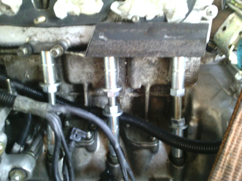

guillaume84 • Ferrari F430 Tifosi Ferrarista • 14 ans Ferrarista Signaler ce message Posté(e) le 24 juin 2016 Va voir sur le post de rossocrosa sur forum auto testa DDS a eu le meme soucis etexplique sa solution, il a fait un systeme avec plaque, vis et ecrou a serre qui pousse la culasse du bloc, tu as pas le choix je crois car les goujons on gonflé Citer Partager ce message Lien à poster Partager sur d’autres sites

RossoCorsa300 • Ferrari Testarossa Tifosi Ferrarista • 15 ans Ferrarista Signaler ce message Posté(e) le 24 juin 2016 Bonjour Aie aie aie, bon courage ! Avec de bonnes plaques de poussées elles vont sortir, par contre il faut de la patience et beaucoup de doigté pour éviter que cela ne finisse par le remplacement des culasses. Attention aux points d'appuis que tu prendras sur le bloc, avec la puissance de poussée dont tu vas avoir besoin il ne faut pas prendre n'importe où. Je mesure à présent, à travers ces différents problème de culasses bloquées, la chance que j'ai eu lorsque nous avons déculassé le moteur. Citer Partager ce message Lien à poster Partager sur d’autres sites
