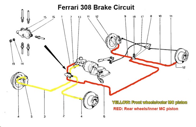

En me rendant au mans classic ce wk, mes freins avant sont restés bloqués à 5 kms du circuit,
J'ai ouvert un purgeur pour repartir et me stationner sur le circuit.
En repartant le soir même problème à 200 mètre du camping, j'ai purgé la totalité du circuit avant en remplaçant le liquide de frein.
Pendant le reste du wk j'ai tournée dans le mans et pas de problème, hier soir en rentrant même problème.
Pensez vous que cela provient du MC ou de l'indicateur de panne de frein ?

Je regarderais du côté des flexibles de frein qui doivent êtres détériorés de l'intérieur et qui s'obstruent en pression ;)

Les deux jantes avant étaient bouillantes, et quand j'ai ouvert le purgeur coté droit j'ai entendu et senti l'etrier se liberer.
et pour le deuxième bloquage j'ai commencé par le coté gauche et idem c'est pour cela que je pense au MC ou à l'indicateur de panne de frein.

Oui cela peut être une possibilité mais pourquoi des deux roues alors que les flexibles sont raccordés chacun sur l'indicateur de panne
Les deux flexibles ont le même age (env.40 ans) et cela ne coûte pas grand chose à vérifier ni à changer ne serais ce qu'en préventif

que les deux roues se bloquent en même temps, bizarre non, je pense plutôt à une cause commune

Le remplacemnt des flexible est à faire mais que les deux laches en même temps !!!!
le problème est commun soi le MC ou de l'indicateur de panne de frein ?

Effectivement c'est bizarre...  le maitre cylindre maintient la pression et ne revient pas on dirait.
pasdino
Lors du remplacement mon MC je ne suis aperçu que celui ci fuyait coté servo frein, ce qui a pu créer le blocage de mes roues av.
Je suis en cour pour dépose le servo frein mais pour cela il faut démonter le pédalier ainsi que la colonne de direction pour que cela puisse sortir, pas simple :angry: je galère un peu.

Il va de soit que les flexibles sont à changer, car si leur état extérieur semble convenable et encore bon, on ne peut juger de l’intérieur or, jusqu'à preuve du contraire, c'est par là que circule l'huile hydraulique....
J'ai eu le cas sur l'une de mes anciennes, une roue avant qui freinait plus que d'autres et bien sur restait freinée même après avoir relâcher les freins. L'explication provenait du flexible, il laissait passer l'huile vers l'étrier mais l'inverse était très difficile, l'étrier restait donc en position pincé du fait que le liquide  ne remontait pas vers le bocal.
Dans le cas présent il y a aussi une fuite au MC donc pas trop de questions à se poser il faut revoir tout le circuit de freinage de A à Z, ne pas hésiter à utiliser une soufflette pour nettoyer la tuyauterie rigide histoire d'enlever toute impureté éventuelle avant remontage et remise des fluides...
