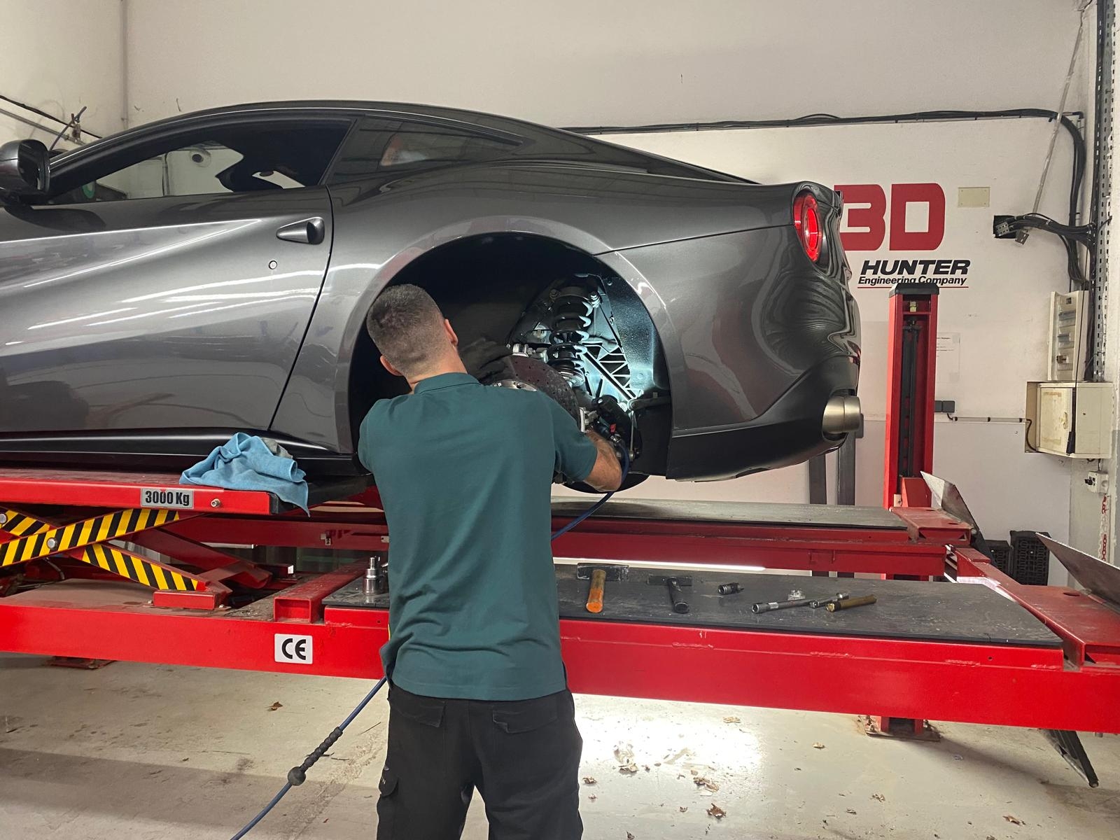

Indy 122 Signaler ce message Posté(e) le 7 novembre 2024 Attaque de la dépose du cardan ce soir, on saura demain si c'est un problème de différentiel mais vu le jeu du cardan ça semble peu probable. Auquel cas ça c'est pris dans la power ☺️ Citer Partager ce message Lien à poster Partager sur d’autres sites
Malibu 362 Signaler ce message Posté(e) le 8 novembre 2024 Il y a 10 heures, Indy a dit : Attaque de la dépose du cardan ce soir, on saura demain si c'est un problème de différentiel mais vu le jeu du cardan ça semble peu probable. Auquel cas ça c'est pris dans la power ☺️ J’ai loupé un truc ou quoi ? Tu as des problèmes de cardans ? Différentiel ? Citer Partager ce message Lien à poster Partager sur d’autres sites
Indy 122 Signaler ce message Posté(e) le 8 novembre 2024 Oui un cardan qui avait un énorme jeu. Le nouveau est différent de l'ancien et est renforcé, je ne suis peut être pas le seul à avoir eu des problèmes, mais ça semble assez rare, l'autre cardan n'a aucun jeu. Reste à vérifier qu'il n'y a pas d'autre bruit de boite pont avec un essai dans l'après midi. Citer Partager ce message Lien à poster Partager sur d’autres sites
Malibu 362 Signaler ce message Posté(e) le 8 novembre 2024 il y a une heure, Indy a dit : Oui un cardan qui avait un énorme jeu. Le nouveau est différent de l'ancien et est renforcé, je ne suis peut être pas le seul à avoir eu des problèmes, mais ça semble assez rare, l'autre cardan n'a aucun jeu. Reste à vérifier qu'il n'y a pas d'autre bruit de boite pont avec un essai dans l'après midi. Ok bizarre que d’un côté. Ça te faisait quoi comme symptôme ? Bruit ? Comportement ? Citer Partager ce message Lien à poster Partager sur d’autres sites
Indy 122 Signaler ce message Posté(e) le 8 novembre 2024 Des "cloc cloc cloc" et des grognements dans les virages, vu le jeu ce n'était pas surprenant. Citer Partager ce message Lien à poster Partager sur d’autres sites
Indy 122 Signaler ce message Posté(e) le 8 novembre 2024 Bonne nouvelle, après mon essai à tourner volant braqué au maxi autour des ronds points les bruits de cardan ont disparu, reste un petit frottement de tôle de temps en temps, mais le mécano va régler le problème demain matin. C'est la tôle à coté du disque de frein d'après ce que j'ai compris. Citer Partager ce message Lien à poster Partager sur d’autres sites
Laurent 34 1 199 Signaler ce message Posté(e) le 8 novembre 2024 Il y a 6 heures, Indy a dit : Oui un cardan qui avait un énorme jeu. Le nouveau est différent de l'ancien et est renforcé, je ne suis peut être pas le seul à avoir eu des problèmes, mais ça semble assez rare, l'autre cardan n'a aucun jeu. Reste à vérifier qu'il n'y a pas d'autre bruit de boite pont avec un essai dans l'après midi. Si ils mettent un modèle renforcé, ça veut dire que c'est un problème connu sur la F12 ? Citer -- Les folies sont les seules choses qu'on ne regrette jamais -- Oscar Wilde Partager ce message Lien à poster Partager sur d’autres sites
Indy 122 Signaler ce message Posté(e) le 8 novembre 2024 Inconnu de mon mécano qui a bossé 8 ans chez Ferrari, mais sur la quantité il suffit que 2 ou 3% aient eu des problèmes pour que ça passe inaperçu. Citer Partager ce message Lien à poster Partager sur d’autres sites

Indy 122 Signaler ce message Posté(e) le 11 novembre 2024 Je me suis réjoui trop vite, ça ne ressemble pas à un frottement de tôle mais à un bruit coté droit de la boite en dessous de 40km/h en virage. J'ai fait écouter le bruit à un anglais qui m'a confirmé avoir eu le même son, mais en bien moins fort avant d'exploser le carter de boite à cause d'un joint qui a causé une surpression. La voiture va chez Ferrari fin du mois pour contrôler tout ça, la Power va finalement peut être servir à quelque chose.🤔 Citer Partager ce message Lien à poster Partager sur d’autres sites
Calif38 2 188 Signaler ce message Posté(e) le 11 novembre 2024 Il y a 3 heures, Indy a dit : Je me suis réjoui trop vite, ça ne ressemble pas à un frottement de tôle mais à un bruit coté droit de la boite en dessous de 40km/h en virage. J'ai fait écouter le bruit à un anglais qui m'a confirmé avoir eu le même son, mais en bien moins fort avant d'exploser le carter de boite à cause d'un joint qui a causé une surpression. La voiture va chez Ferrari fin du mois pour contrôler tout ça, la Power va finalement peut être servir à quelque chose.🤔 Bruit de cardan… t’ont pas changé le bon ; pas de surpression possible sur la boîte car aucun organe de compression et la boîte a 2 trop pleins ( mise à l’atmosphère) Citer Partager ce message Lien à poster Partager sur d’autres sites

Indy 122 Signaler ce message Posté(e) le 11 novembre 2024 Alors le bruit du cardan a disparu car celui remplacé avait un jeu terrible avec un cloc prononcé et continu en virage, celui de droite n'en a pas du tout et il a été vérifié en même temps. C'est en tournant à droite ou à gauche que ce bruit apparait à basse vitesse mais les 2 symptômes n'ont rien à voir et sont indépendants, le jeu du cardan avait commencé avant. De toute façon tout sera vérifié en sortant la roue avant de mettre en cause le différentiel. Citer Partager ce message Lien à poster Partager sur d’autres sites
