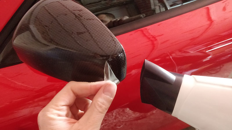

Franck 7 101 Signaler ce message Posté(e) le 12 avril 2019 Merci à tous pour vos conseils pour le retrait du film de protection ! Teasing pour la suite, qui sera sous la forme d'un article pour vous détailler le retour d'expérience, peut-être ce week-end : P.S. Oui, c'est bien le rétroviseur en carbone de la Ferrari Challenge Stradale. On voit que le film de protection n'est plus transparent, mais opaque/jauni. Avec et sans le film (avant/après), il n'y a pas photo. La main est celle de @Mike051 que je remercie beaucoup de m'avoir aidé. Citer 👉 Vous aimez Ferrari ? Passez de spectateur à acteur. Devenez Adhérent Ferrarista.club et vivez l’expérience complète. Partager ce message Lien à poster Partager sur d’autres sites
